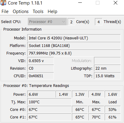

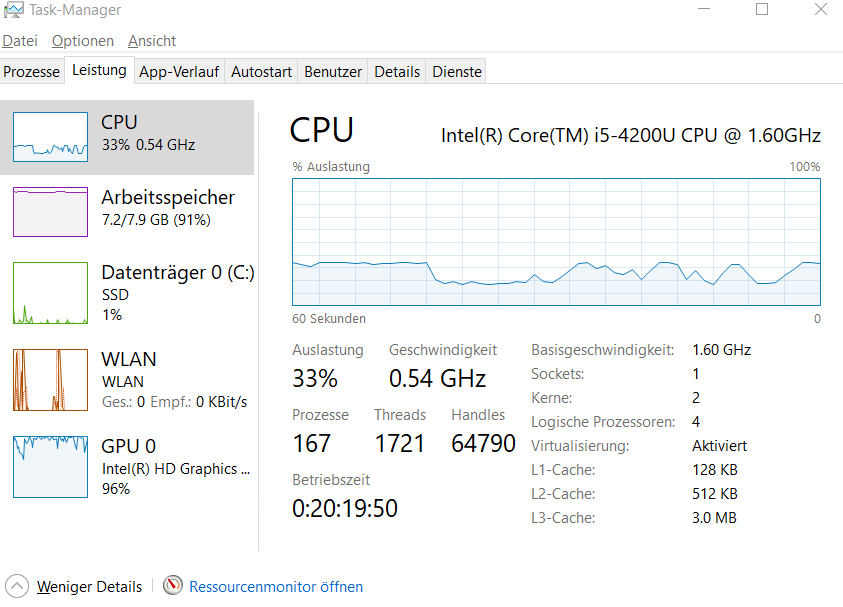

Seitdem drosselt der 4200U den Takt ca. 2-5 Minuten nach dem Start eines Spiels (AoE II Definitve Edition / Rise of Nations / Mount & Blade Warband) von ca. 1.60GHz auf 0.54GHz. CoreTemp zeigt dabei eine maximale Temperatur von 70 Grad an und einen Verbrauch in der Spitze von maximal 7 Watt, obwohl sie sich laut Vorgaben ganze 15 Watt genehmigen dürfte.
Sobald das Spiel beendet wurde (und sich die CPU ein wenig abkühlen konnte?), steigt der Takt wieder auf 1.6GHz.
Das Ergebnis: Die Spiele welche zu Beginn flüssig laufen, werden nachdem die CPU sich auf 0.54GHz heruntergetaktet hat, vollkommen unspielbar.

Dein RAM ist auch praktisch voll, was bei 8GB nicht verwundert, aber versuche möglichst wenig Hintergrundprogramme laufen zu haben.

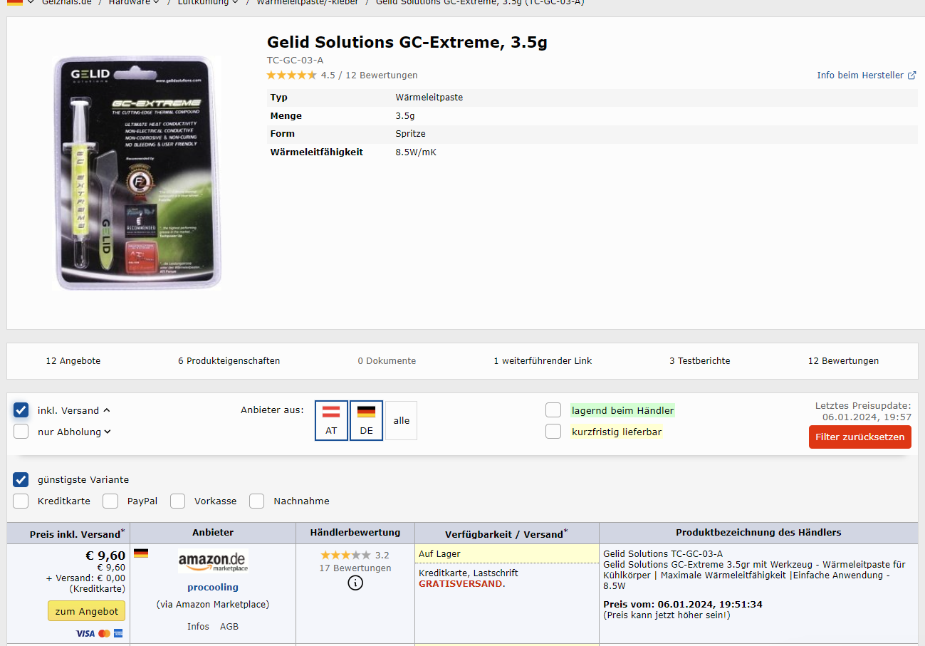

Die Gelid z. B. ist ein TOTL-Produkt und kostet 7 Euro. :freak: Gerade weil die klein dimensionierten Kühlsysteme der Laptops kaum Reserven haben, zählt hier jedes Grad Kelvin doppelt. 3 Euro sind da gut angelegt. Im Desktop-PC kann man gut und gerne die günstige Pampe nutzen und stellt die Lüfterkurve ggf. etwas aggressiver ein. Das geht bei Laptops nicht. Deine Logik sticht nicht.

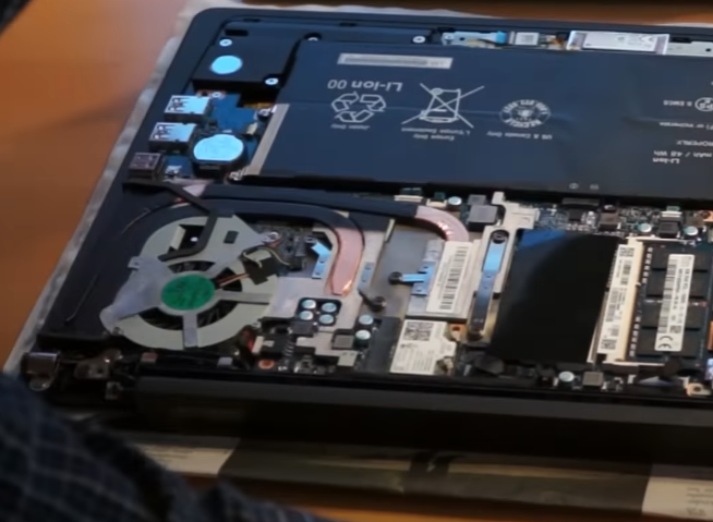

Richtig. Sind nur ein paar Schrauben:

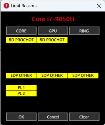

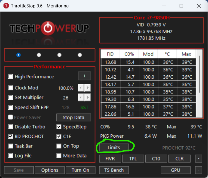

Schaue dir die Throttling Limit Reasons in ThrottleStop an.
Beispiel:
Die Limit Reasons sind wie folgt farblich markiert hinterlegt:
Gelb = Limit wurde schonmal erreicht
Rot = Limit liegt in dem Augenblick an
Reaktionen: Strahltriebwerk, MichaelMros und Baal Netbeck
MichaelMros schrieb:

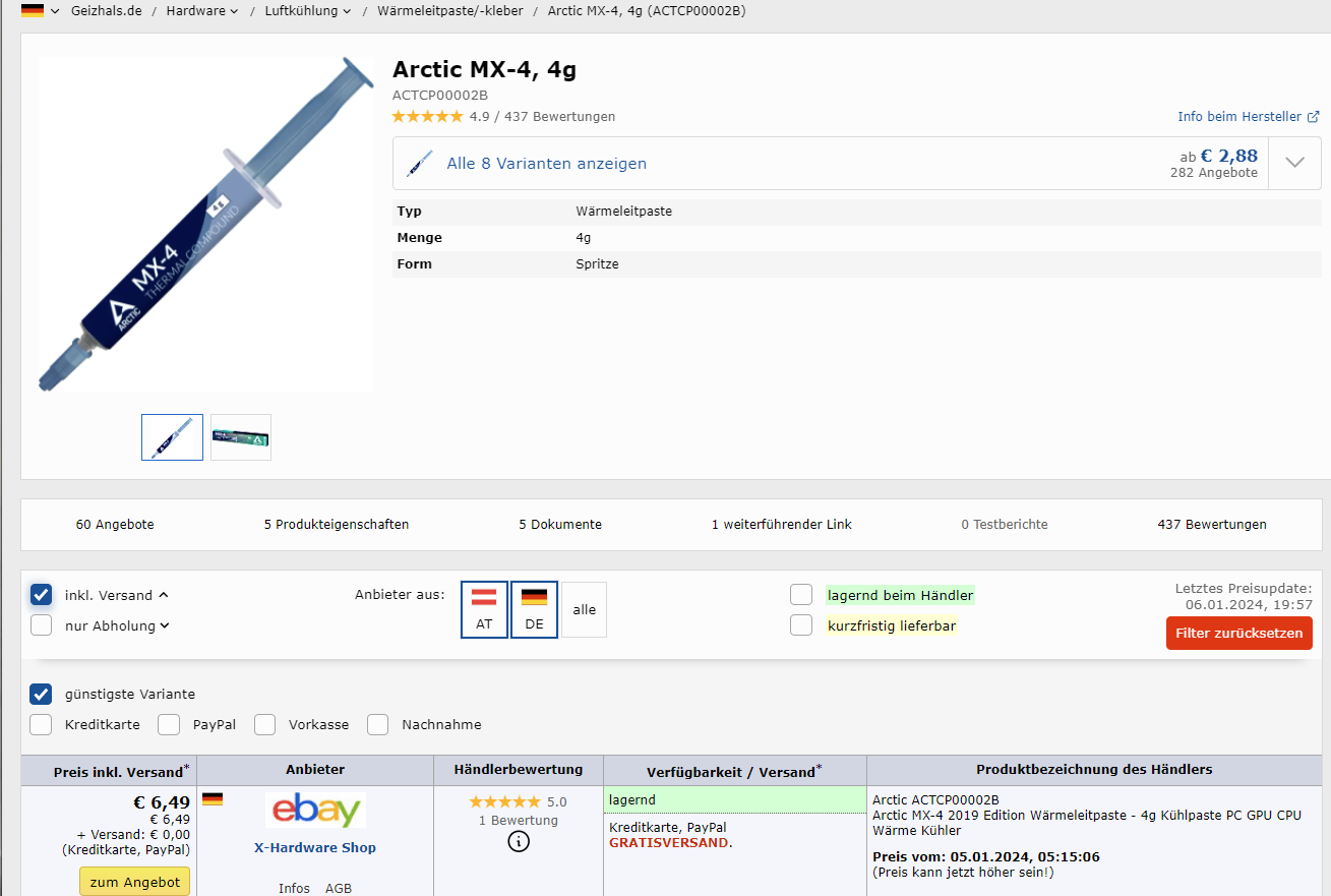

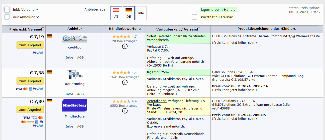

Auf dem Bild stehen 9,60€ :freak::freak::freak:
Deine Ablesefähigkeit sticht nicht.
Aber empfiehl du nur unnötiges Zeug...
Reaktionen: Nero FX
Augen auf. Ich habe Birnen mit Birnen verglichen (jeweils inkl. Versand). Das Produkt alleine kostet 7 Euro.
