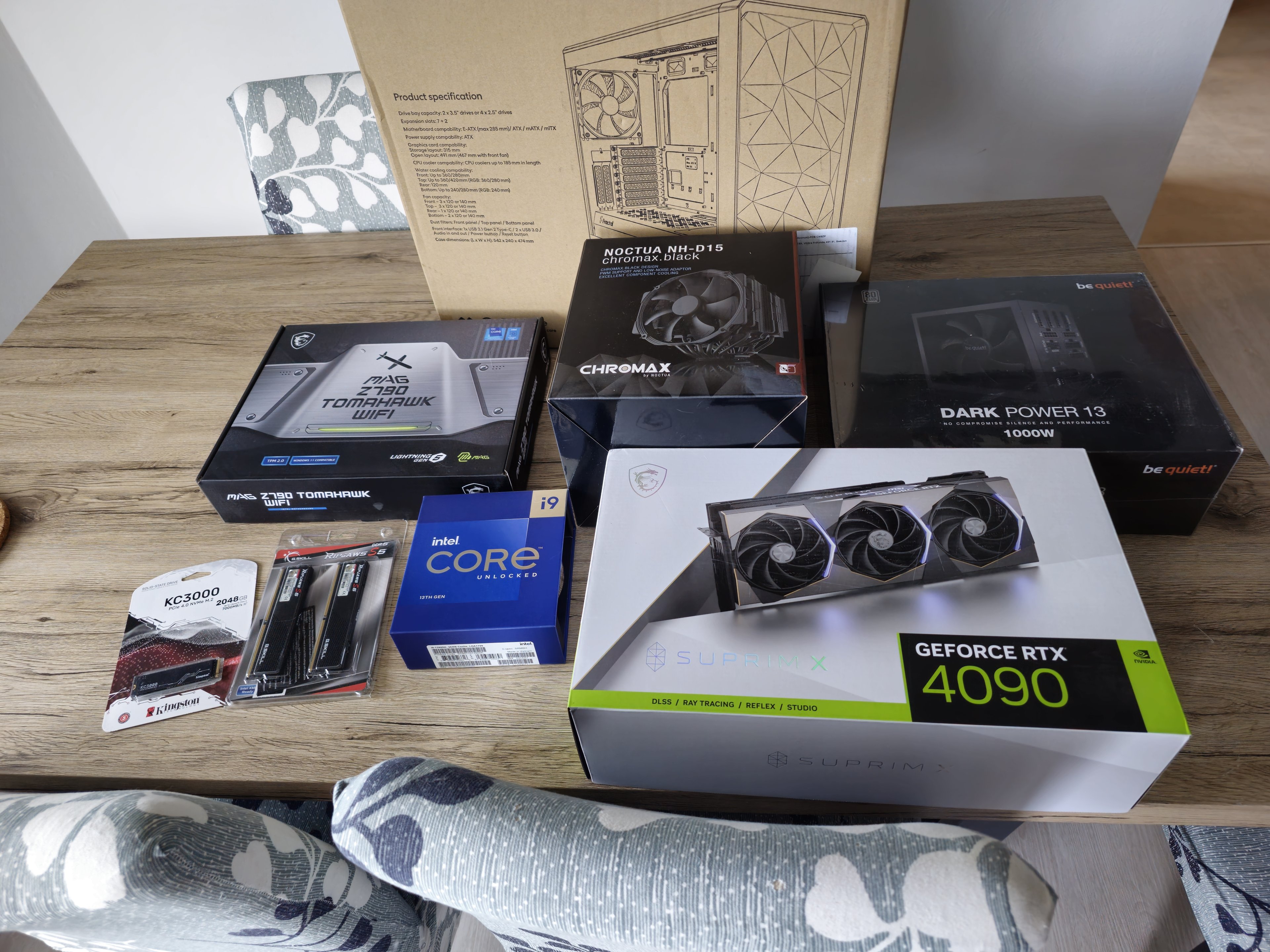

Mittlerweile alles da und zusammengebaut, funktioniert und beim ersten versuch gebootet! :)

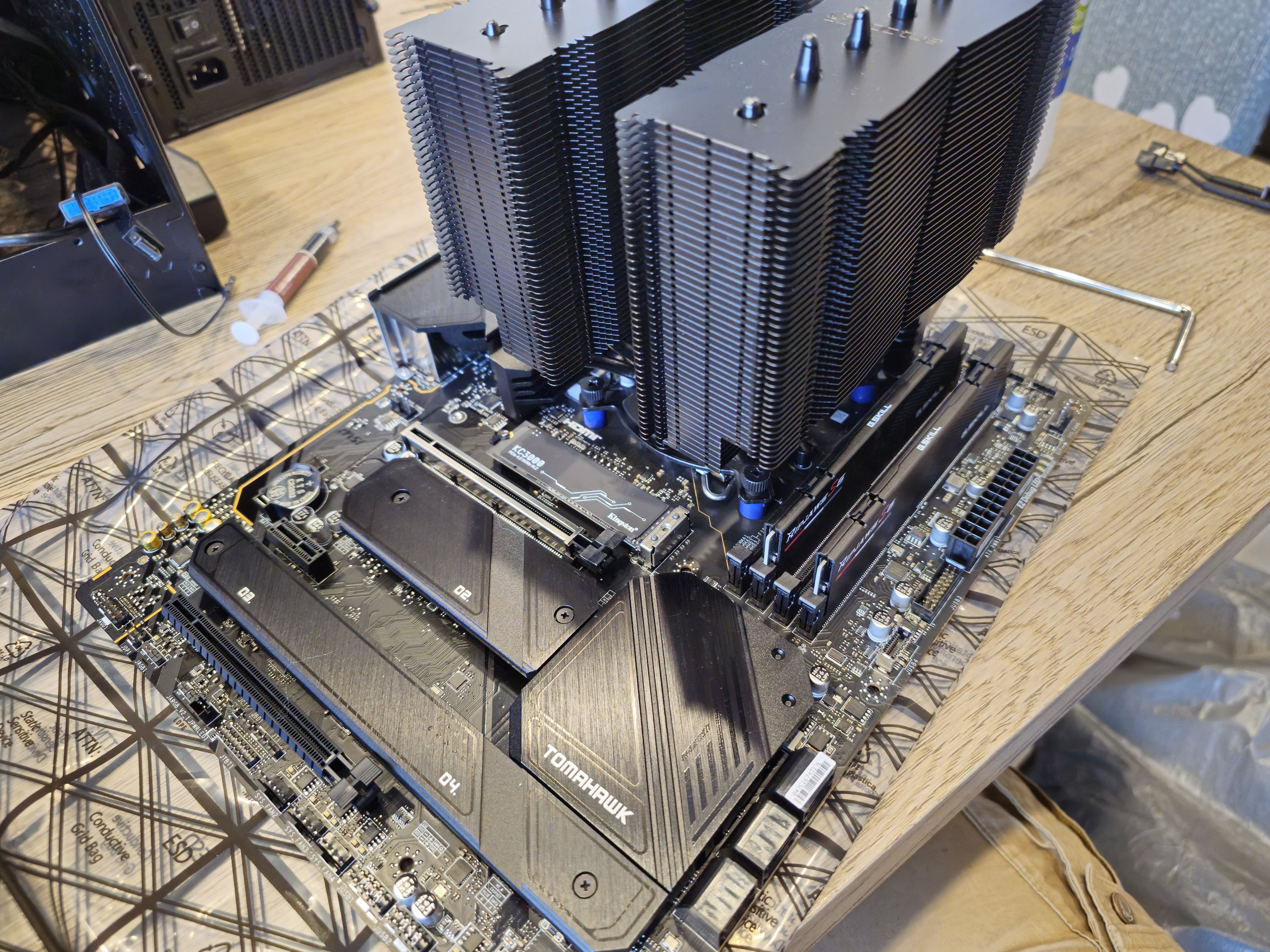

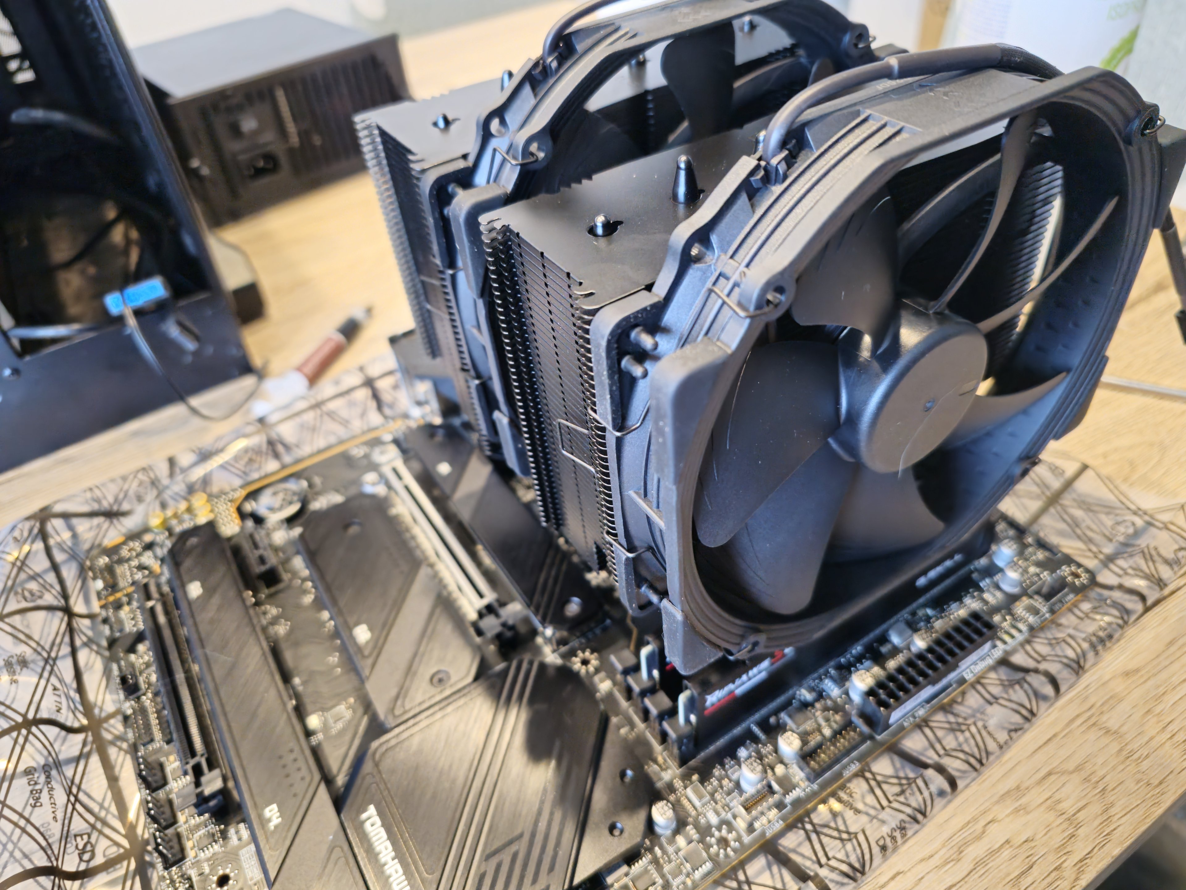

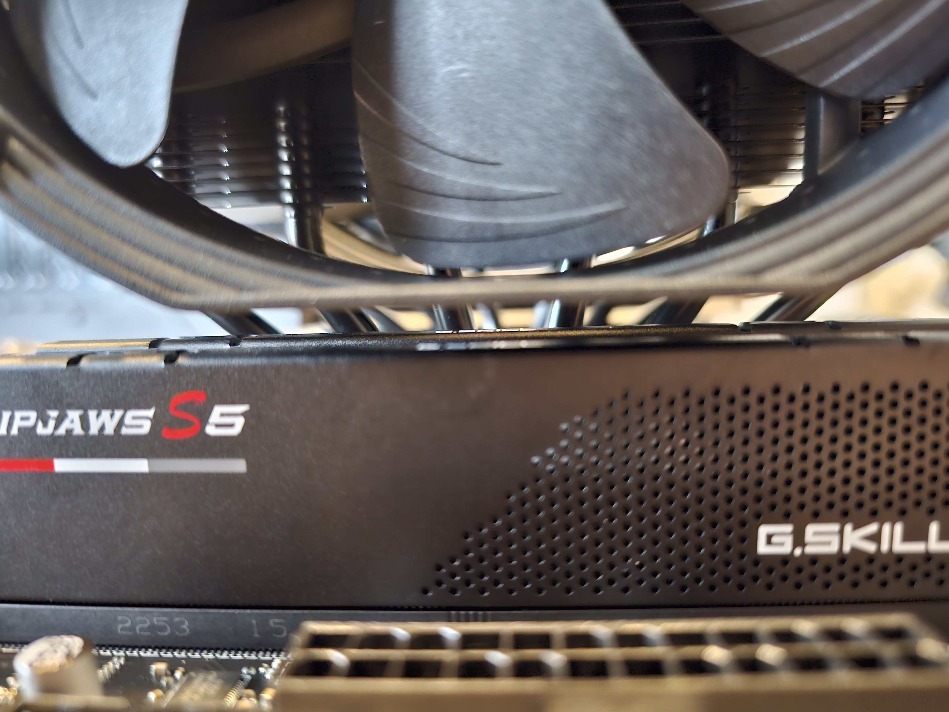

Hallo, ich bin ein leiser Mitleser dieses Beitrages, da ich interessiert bin ein ähnliches System zu erwerben/aufzubauen.
Haben denn das Gehäuse, der RAM und der Kuhlerlüfter ordentlich zusammengepasst oder musstest du ein wenig rumtricksen beim Zusammenbau? Ich lese überall das der Noctua nicht ohne weiteres zum RAM passt.
so wie ich es jetzt habe, passt alles perfekt ohne Tricksen zusammen

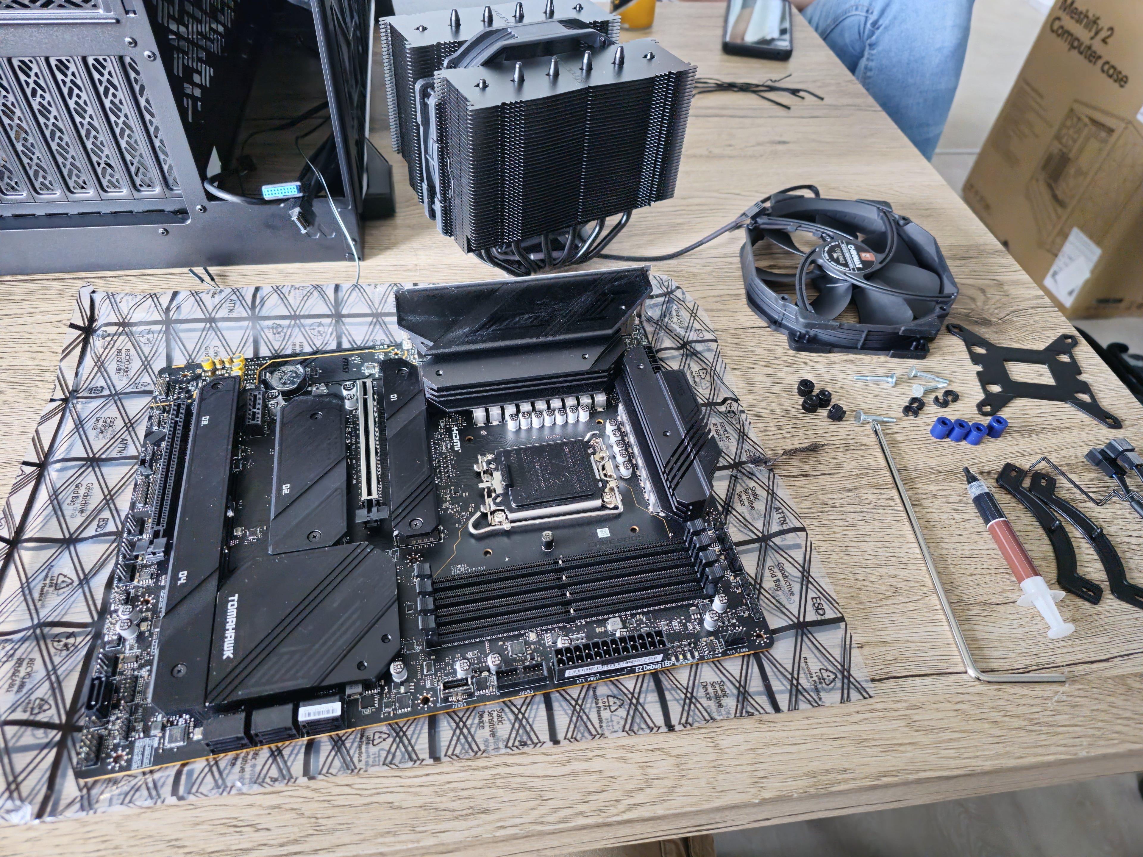

Die Fotos mache ich vermutlich morgen oder übermorgen, wenn ich den zweiten PC zusammenbaue.
Ich habe die beiden von dir erwähnten Teile nicht und auch nicht eingebaut. Über die Contact bracket haben wir geredet, die macht anscheinend nicht allzuviel Sinn - der Noctua ND D15 hat eine relativ massive Backplate.

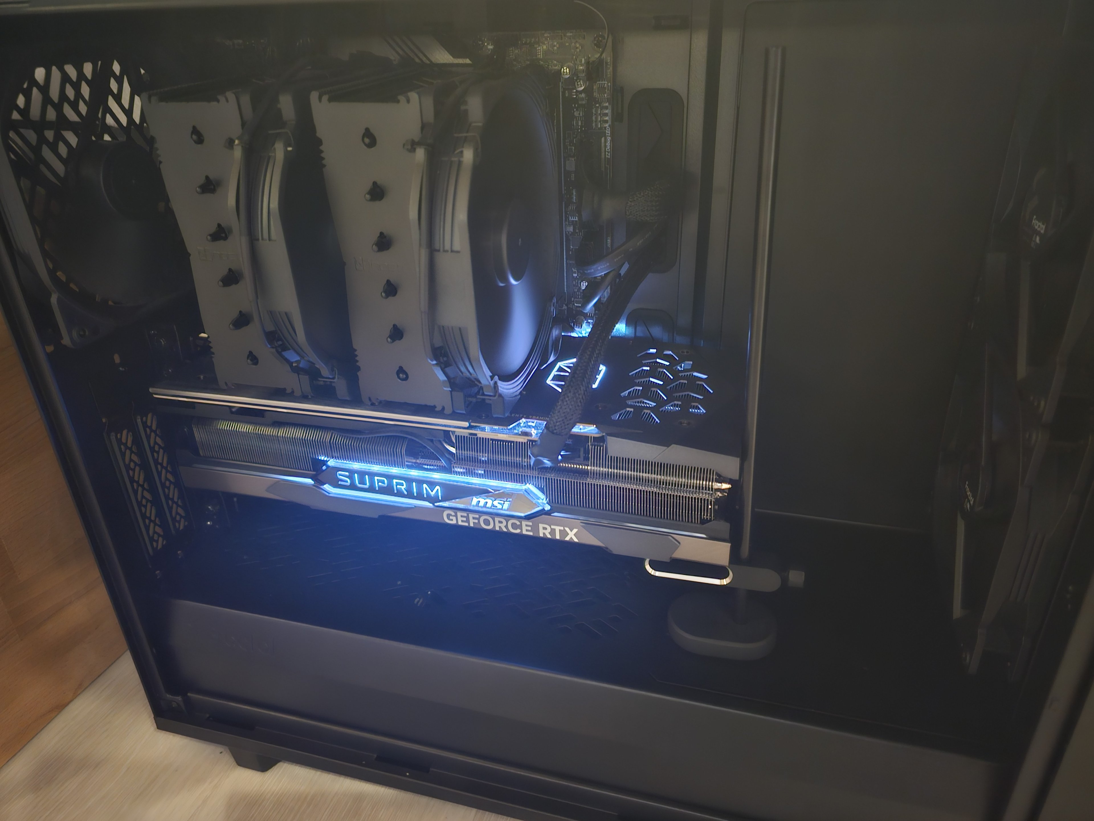

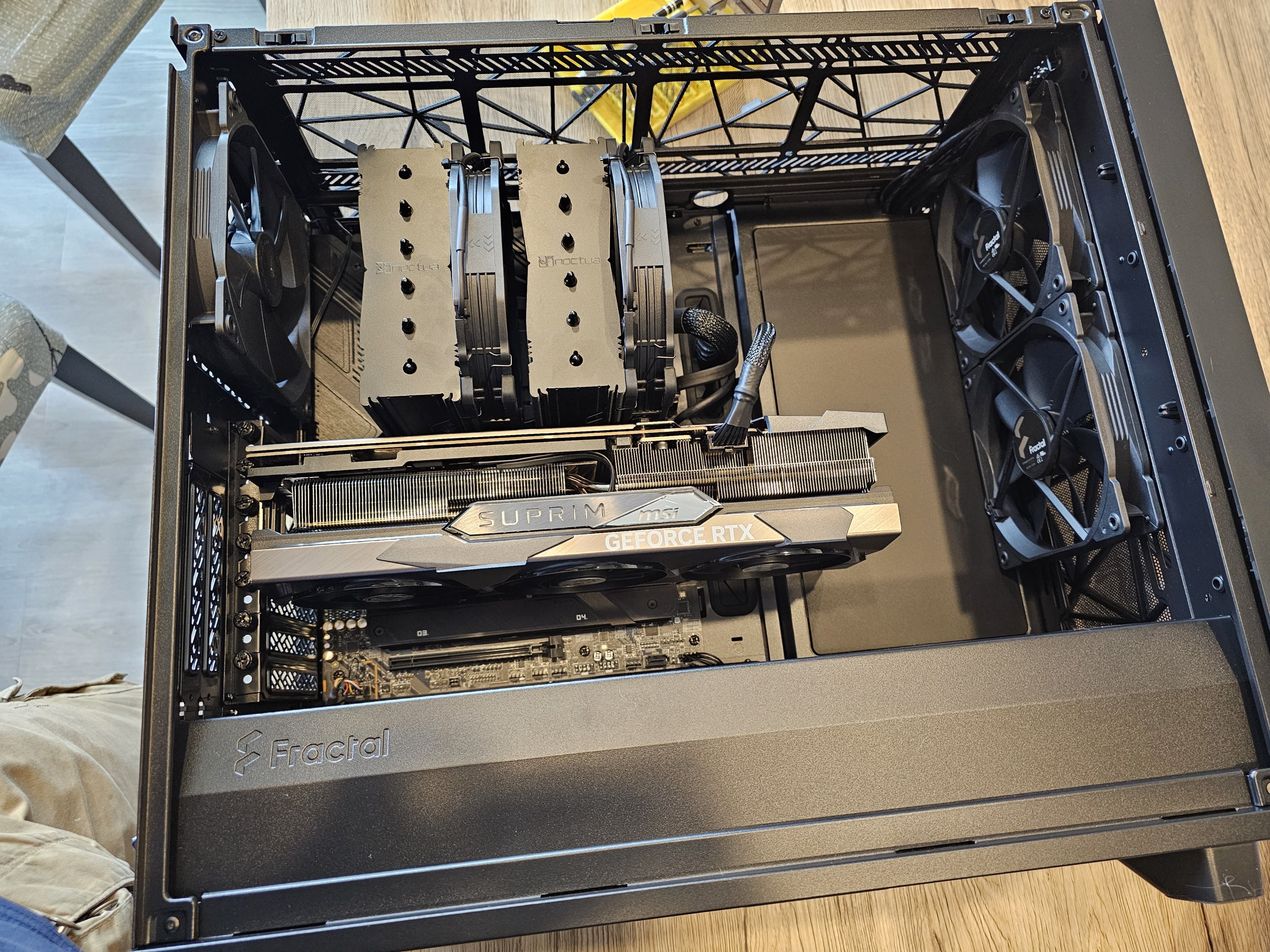

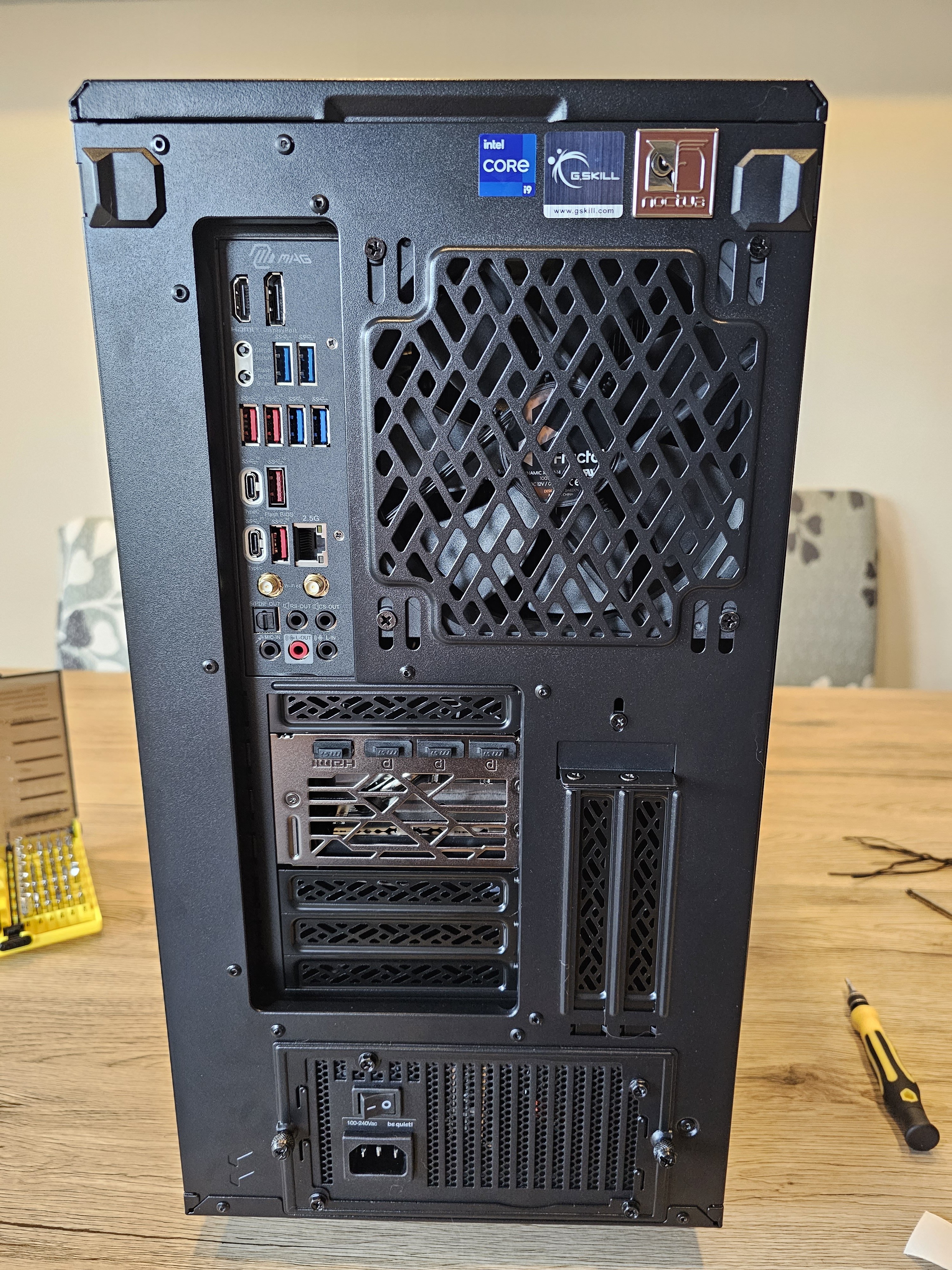

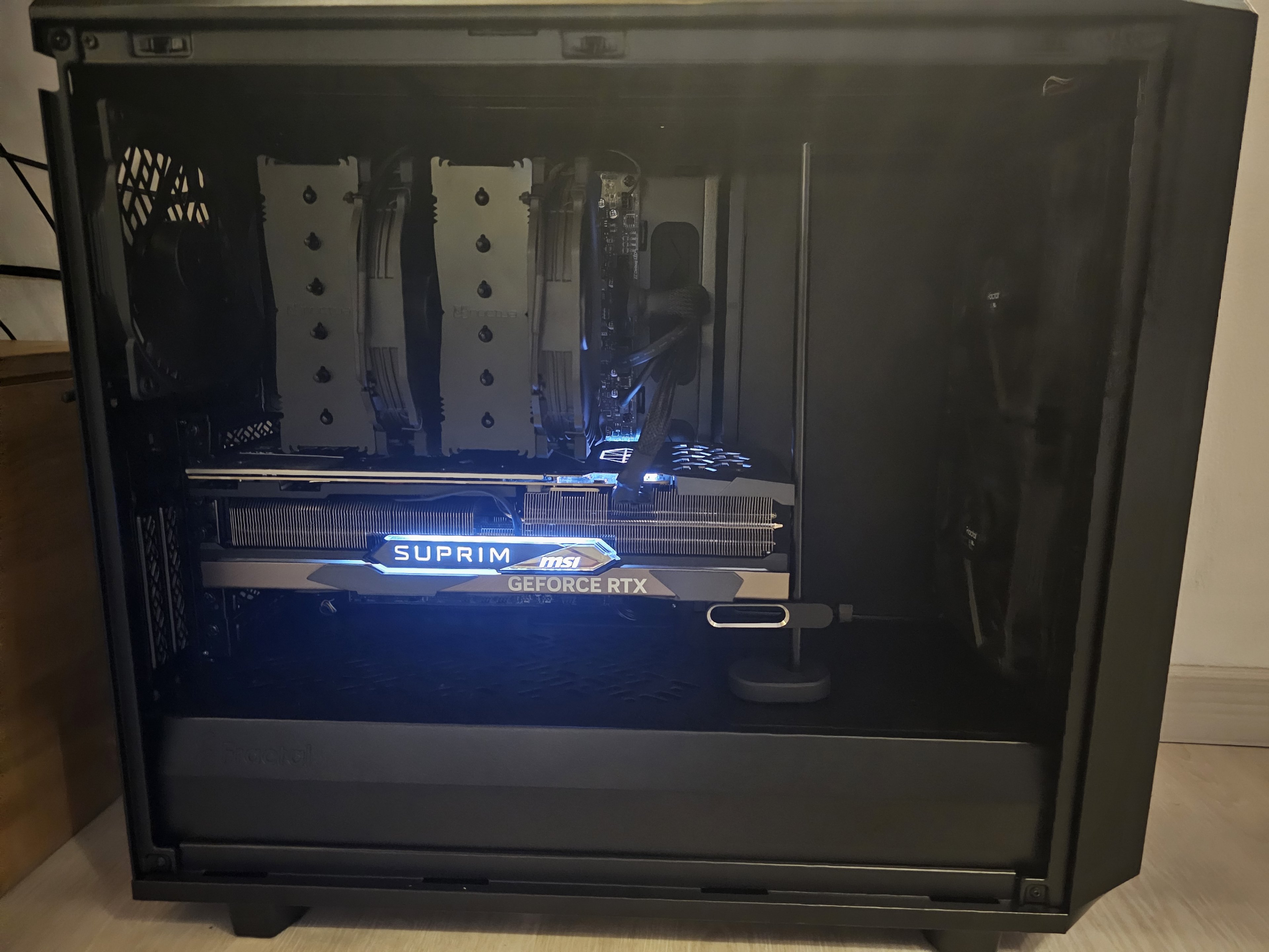

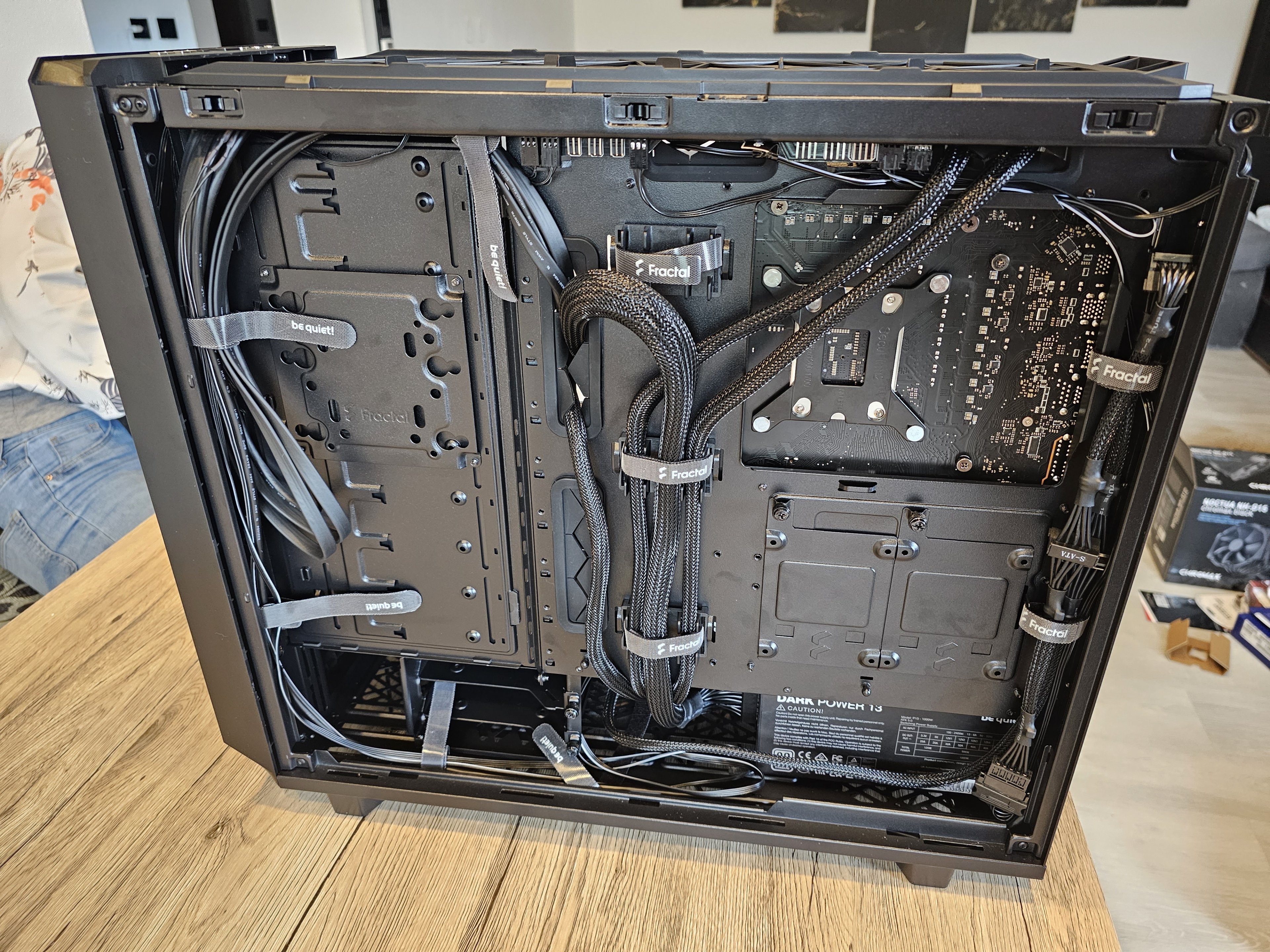

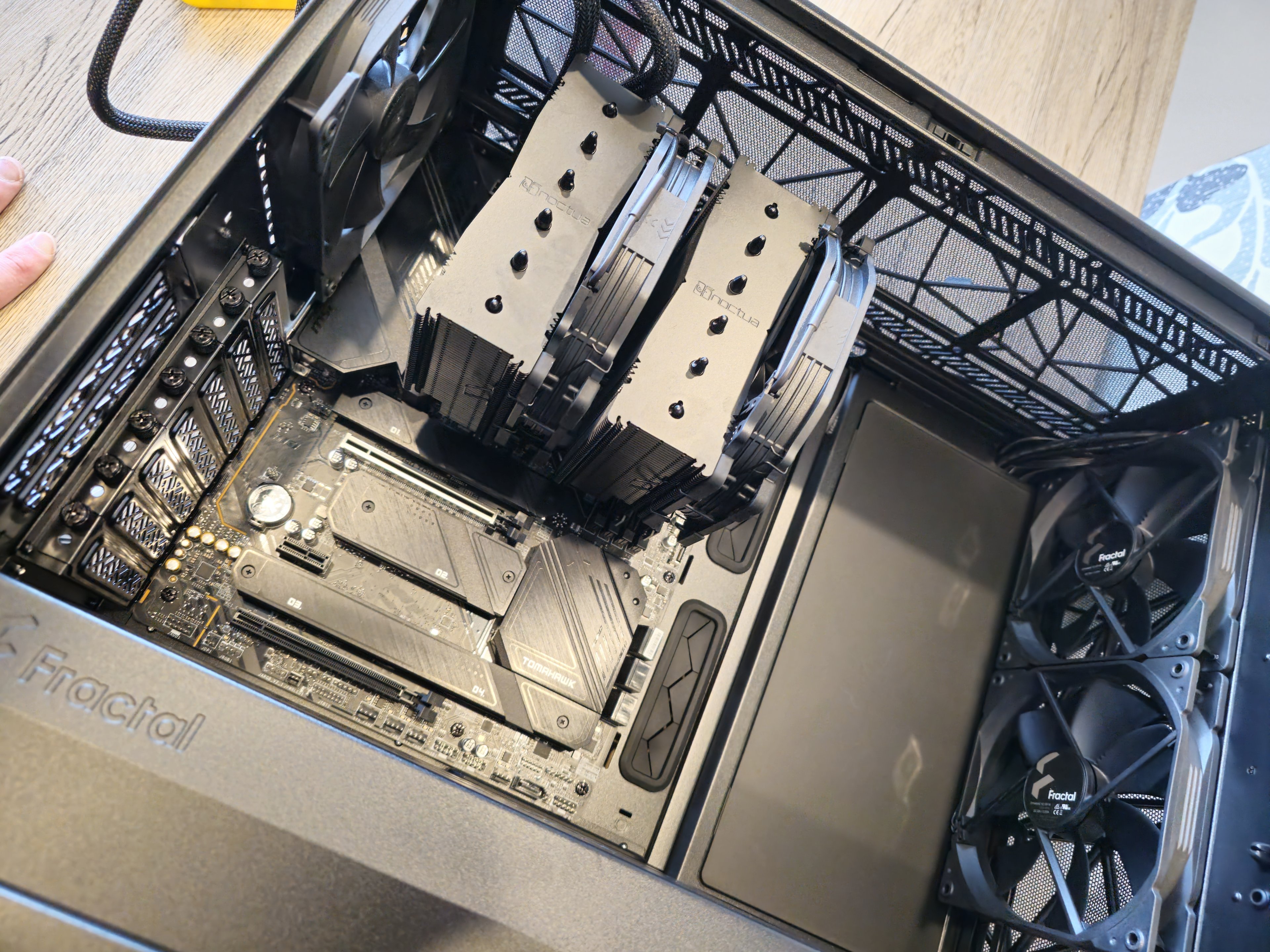

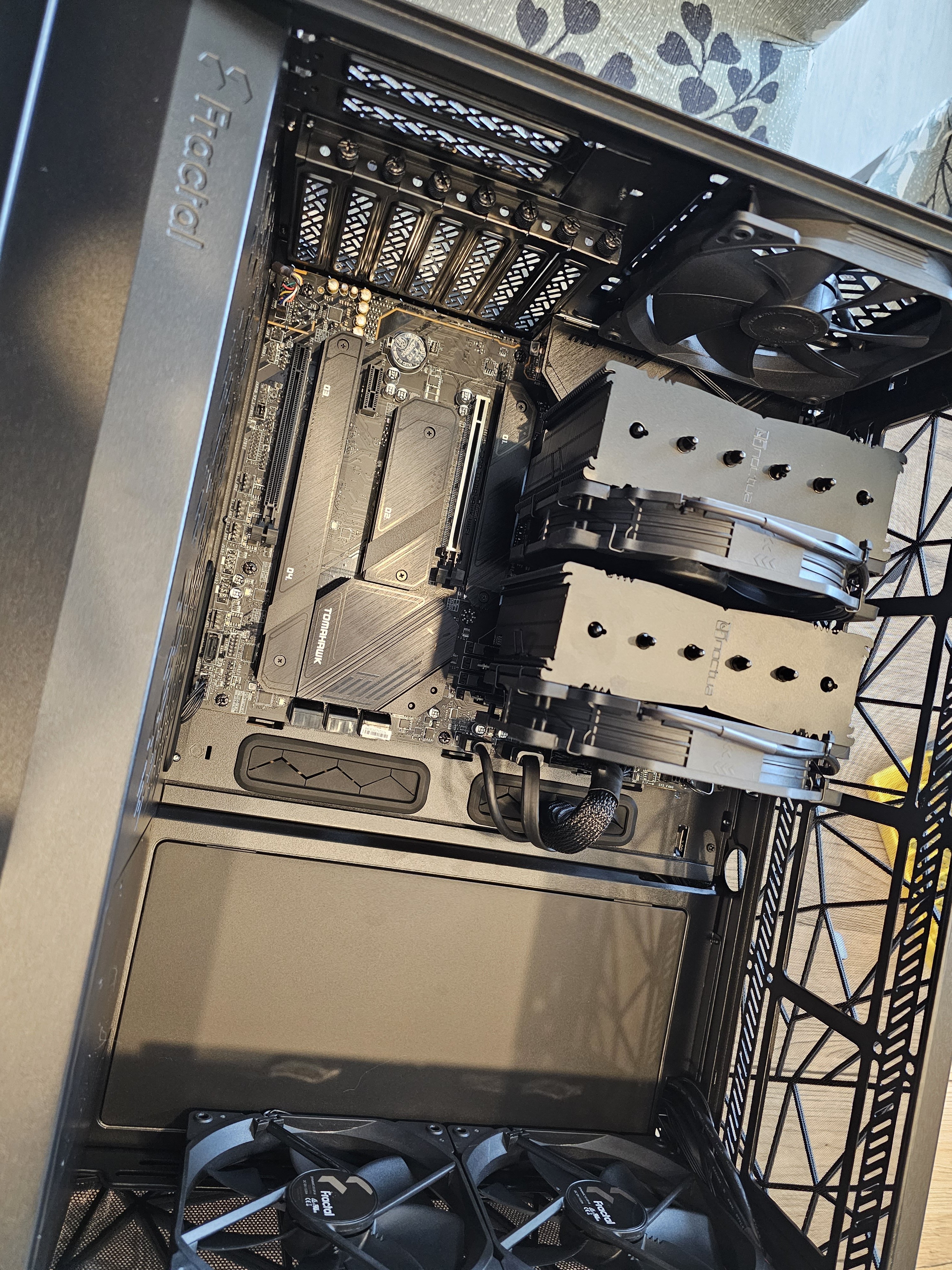

So, wie versprochen hier die Bilder. Es ist auch eines dabei, welches den Spielraum zwischen RAM und Lüfter zeigt.
Sachen die mir insgesamt gut gefallen:
  • Ich finde die Sticker nett!
  • Der Rechner ist nicht zu hören.
  • Das NVidia Auto OC Tool hat meiner Grafikkarte +144MHz gegeben.
  • Alles ist schwarz.
  • Der G.Skill RAM passt perfekt unter das NH D15 von Noctua.
  • Wie gewohnt ist Fractal klasse was Kabelmanagement angeht.
Sachen die mir nicht so gut gefallen:
  • Bei der Grafikkarte war kein Sticker dabei.
  • Der Anti Sag Riser, den MSI dazu gibt, hat keine Ausnahme an der Grafikkarte um ihn zu befestigen.
  • Das Kabel beim Dark Power 12VHPwr sollte 5cm länger sein. Insgesamt sind die Power Kabel alle sehr kurz bemessen.
Ein paar Punkte die ich nun noch hätte:
  • Wie oben erwähnt, bringt das automatische OC Tool von Nvidia GForce Experience +144MHz (Rechner 1) bzw. +127MHz (Rechner 2) bei der Grafikkarte. Ist das gut, oder nicht?
  • Was sagt ihr insgesamt zu Overclocking und Undervolting? Lohnt es sich, soll ich damit anfangen?
  • Die Powerlimits im BIOS habe ich noch nicht geändert.
Reaktionen: JollyRoger2408 und lewi1406
