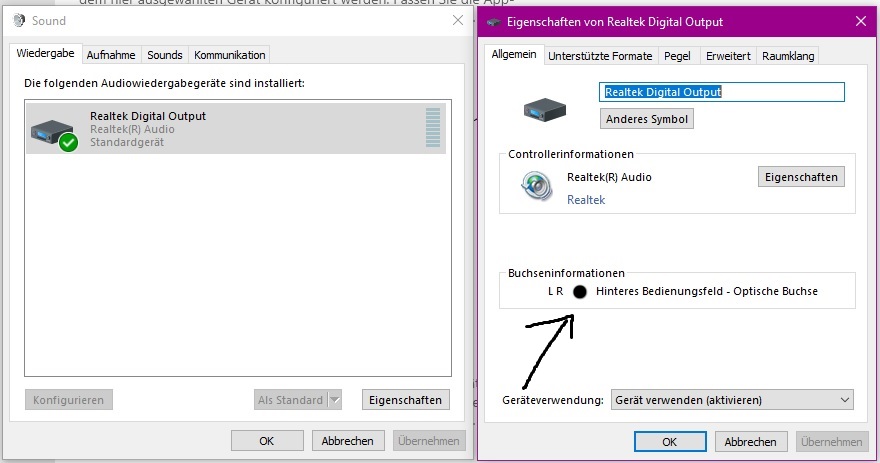

Hi,
ich habe ein Problem mit meinem Sound.
Also ich habe ein B450m Steel legend bekomme Sound nur Stereo nicht in 5.1.
Beim Sound Test spricht er aber alle 6 boxen an.
Sobald ich ein Film (ist in 5.1) schau, bekomme ich nur Stereo.
Habe alle Treiber Aktualisiert. Habe dem Rechner und die Anlage über ein optisches Kabel verbunden.
Was mich stutzig macht ist das auf dem Bild.
Mainboard: B450m Steel legend
Windows 10 Home
Anlage: S-master 5.1ch Full Digital Amplifier
Das wird mit den Rechten zusammenhängen, auf meinem ASUS X79-Deluxe laufen Filme usw. auch nur stereo, aber Spiele 5.1. Du musst suchen, vieleicht gibt es einen Tweak dafür, ich habe einfach eine SoundBlaster Z drinnen ;)
Also ich meine die Rechte zur Nutzung von Dolby
Warum überträgst du den Sound nicht per hdmi über die Grafikkarte?
Vg Chris
Es liegt wirklich an den Rechten. Maximal, wenn man irgend eine DVD/Mediaplayer Software kauft, sind die nötigen Rechte und Decoder für Filme mit drin. Ansonsten ... nur Gaming.
Gaming würde mir reichen. Spiele Fallout 76,da wäre es super. Über kopfhörer geht das aber habe keine lust, immer den kopfhörer auf zu setzen.
Über den Optischen Anschluss kann 5.1 nur komprimiert als Dolby Digtal DD oder dts übertragen werden. Bei Filmen bedeutet das, dass man in der Software Bitstream aktivieren muss, damit der AVR das Signal in DD oder dts bekommt. Bei Spielen muss der Treiber das ganze in DD oder dts umwandeln. Dafür braucht der Treiber DD -Live oder dts connect..
