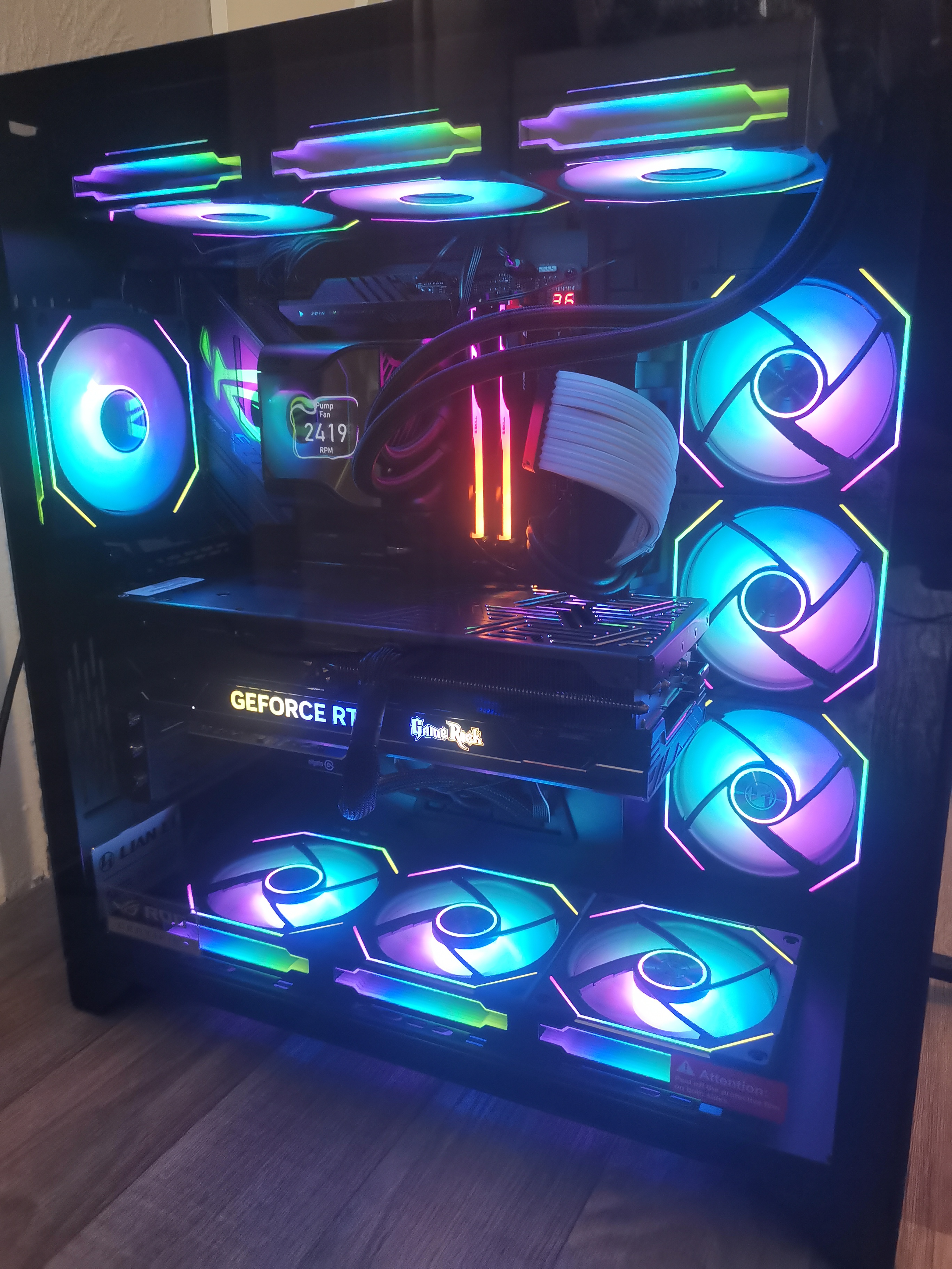

Vielen Dank für die ganze Hilfe, da steht das Ding! Kabel Management eine Katastrophe, da muss ich mir nochmal richtig Zeit nehmen, sieht hinten wirklich schlimm aus... 😅
Temperaturen sind auch ziemlich hoch, trotz Power Limit in cinebench, irgendwelche Tipps? Benchmarks oder andere Tests? Allgemein Einstellungen im BIOS oder Windows die empfehlenswert sind? Sieht sonst alles richtig aus? Schläuche der AiO richtig verlegt?
Die lüftersteuerung hab ich auch noch nicht ganz verstanden, ich hab alle Lüfter an dem Controller von lian Li hängen und Steuer die Geschwindigkeit über deren Tool. (was ziemlich buggy ist, weil es die CPU temps nicht richtig trackt und dadurch eine Lüfterkruve sinnlos ist) Die AiO ist mit dem CPU Fan Header verbunden, wo ich jetzt aber genau die pumpe usw einstellen kann, keine Ahnung (kein kabel zum pump Header vorhanden). Muss mich da denke ich erstmal richtig reinfuxen.

Sieht auf jeden Fall ziemlich gut aus! Gefällt mir.
Reaktionen: DerNeueTyp
Wow, viele Lüfter, ich hoffe, die pusten auch alle in die korrekte Richtung, so dass der Luftzug optimal ist?
