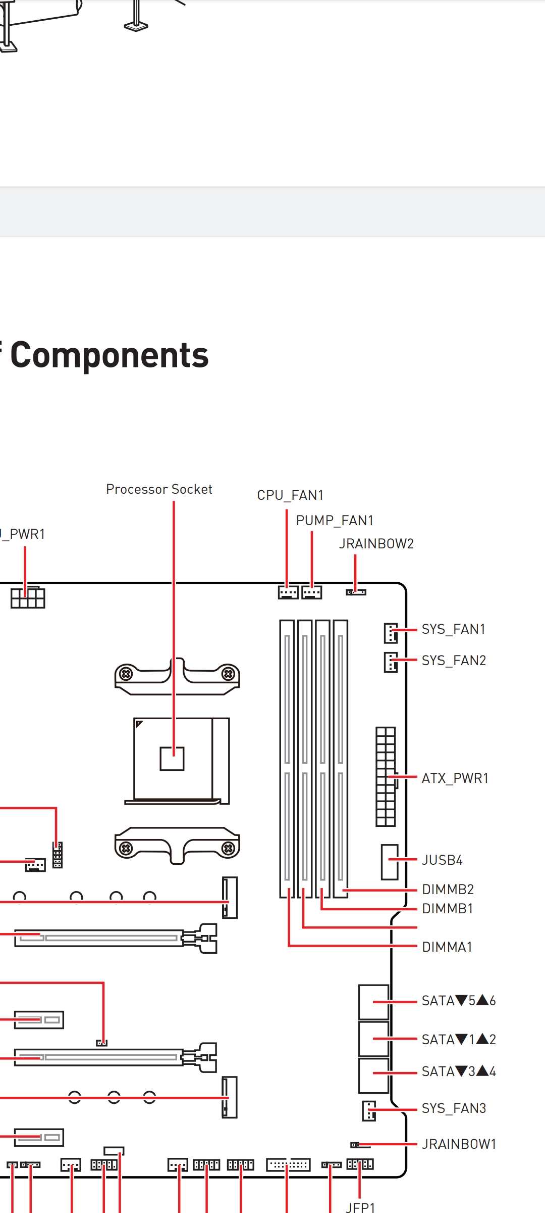

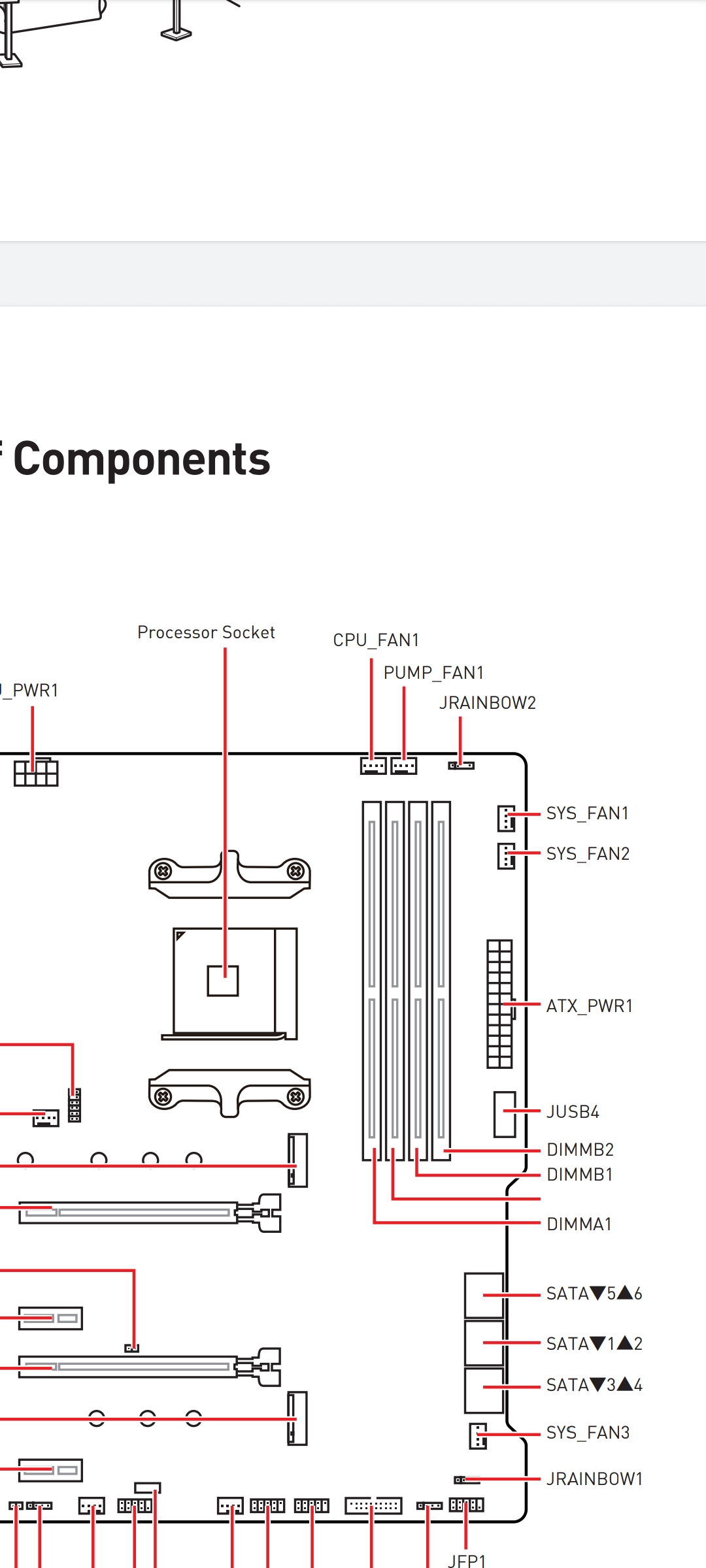

Also zuerst Mal solltest die Pumpe übers BIOS regeln, dazu suchst im BIOS den CPU Fan Anschluss an dem Du die Pumpe angesteckt hast und stellst den Anschluss auf Waterpump um oder auf FullOn, das bedeutet das die Pumpe immer auf 12V läuft.

Bei deinem Board muss der Stecker der Pumpe auf dem 2. Stecker , oberhalb des 2/3 RAM Slots sitzen, denn den kannst im BIOS auf Wasserpumpe umstellen.
Dann ist die Pumpe korrekt geregelt vom Board, die Lüfter der WaKü müssen via y Kabel beide an dem Stecker links daneben sitzen
