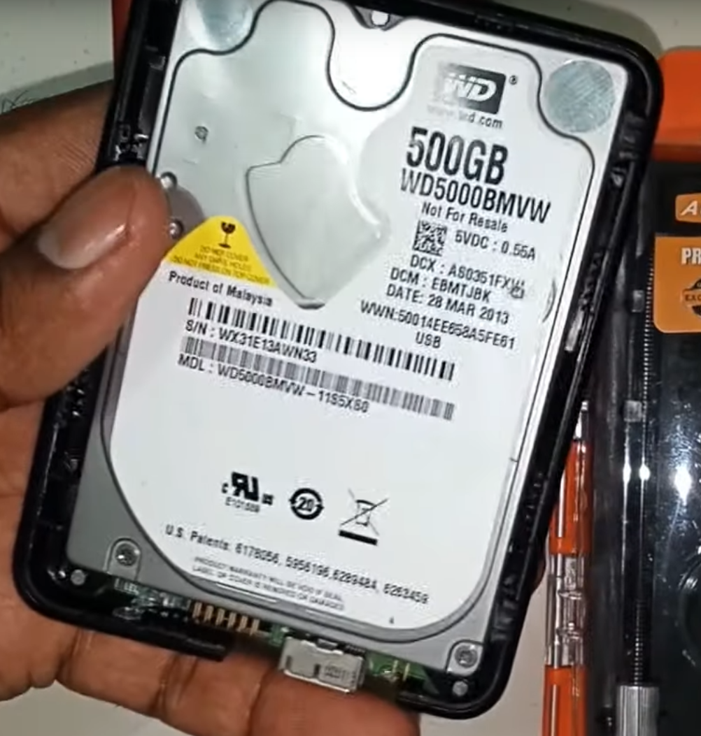

war mal so, aber aktuell siehts bei WD so aus:
Statt normaler Sata-Anschlüsse ist direkt der USB-Anschluss drangeflanscht. :(

prian schrieb:
Die aktuellen WD-Platten 2,5" im Elements/Passport-"Design" haben die HDD incl. USB-Anschluss auf einer Platine, somit ist die Platte NICHT separat nutzbar sondern nur in diesem Gewand und beim Defekt der SATA-USB Schnittstelle ist die Platte gleich mit "Rotz".
Das wusste ich nicht, danke für die Info.
Reaktionen: McMoneysack91
Ich möchte jetzt meine My Passport 5 TB nicht zerlegen, aber im Längenvergleich mit einer SATA-HDD passt da kein SATA-USB-Adapter rein. Die wird innen so aussehen wie im Bild oben (Post #30).
