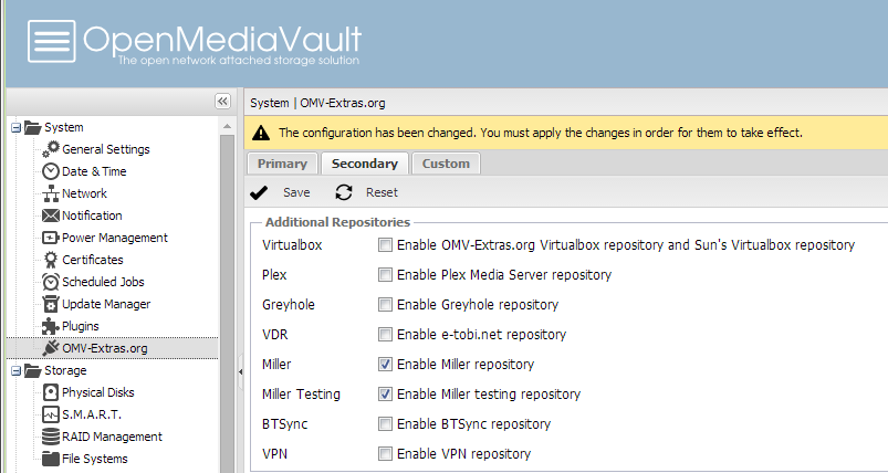

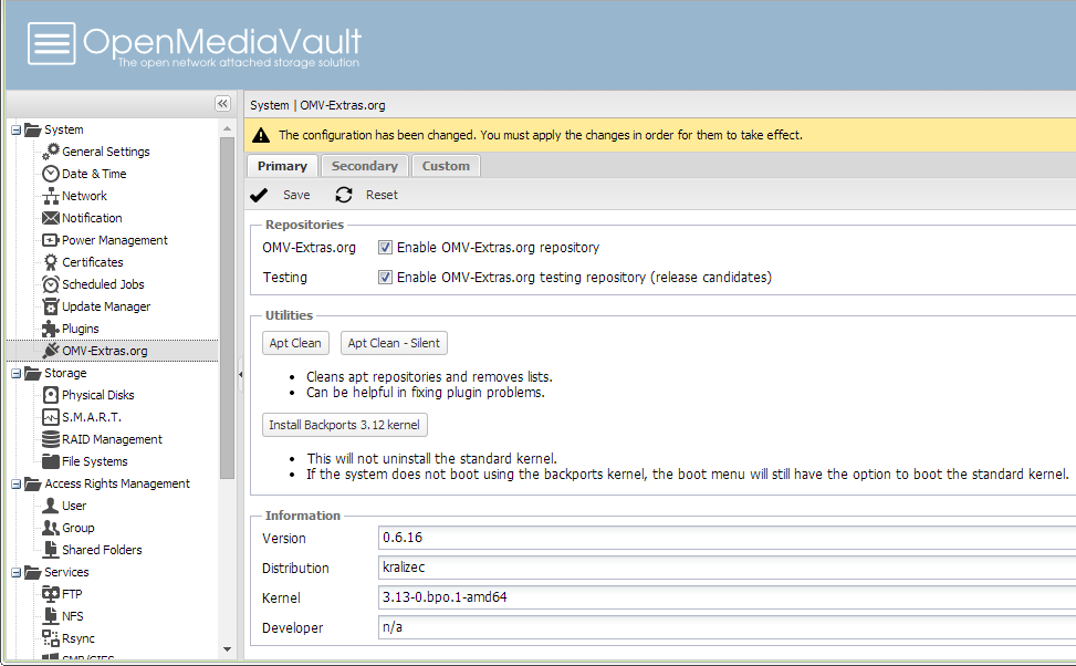

omv-extras.org ? http://omv-extras.org/simple/index.php?id=how-to-install-omv-extras-plugin <- Anleitung
Da ist das alles dabei, musst du evtl die Test Repos aktivieren im WebGui das es alles findet.
Ja das hatte ich auch schon installiert, hatte aber das Testing nicht aktiviert. Die Installation hat zwar etwas rumgezickt aber jetzt (nach einem Neustart) läuft es (auf einer frischen VM). Ich denke für den Server werde ich dann tatsächlich lieber das nutzen, da die Installation doch etwas komfortabler ist. Danke.
