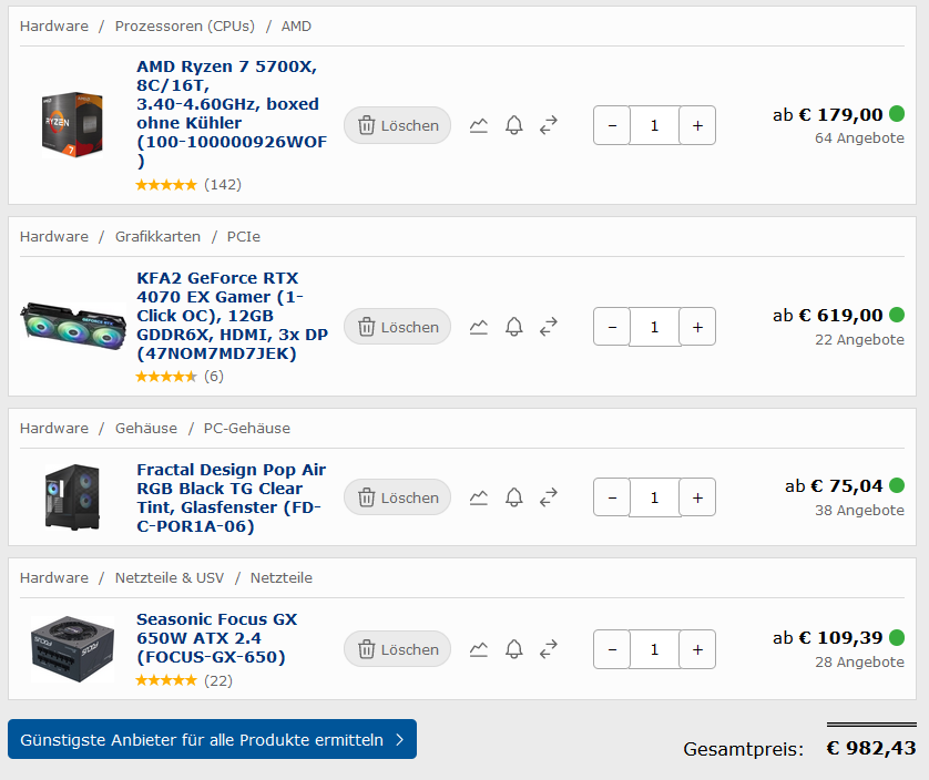

Wenn du dir schon einen Prozessor kaufst, würde ich gleich den 5700x nehmen. Der ist nur 40 Euro teurer und ein Acht-Kerner. Ein Upgrade von 3700X auf 5600X ist jetzt nicht so gewaltig.
60fps und 1440p Ultra stemmt auch dein aktuelles Setup mit 4070, sogar das Netzteil würde noch reichen ... musst du halt probieren. Aber ich würde mir das Geld sparen.
LG
Bei Gehäuse bin ich ja Fan von Fractal ;)
https://geizhals.de/fractal-design-pop-air-rgb-black-tg-clear-tint-fd-c-por1a-06-a2760718.html
Da du aber so oder so ein Gehäuse im Korb hast das genug Platz bietet, würde ich dir die empfehlen
https://geizhals.de/kfa2-geforce-rt...oc-47nom7md7jek-a2931251.html?hloc=at&hloc=de
mit Abstand das beste im unteren Preisbereich der 4070er Karten.

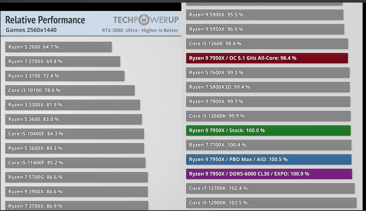

Piecemaker schrieb:

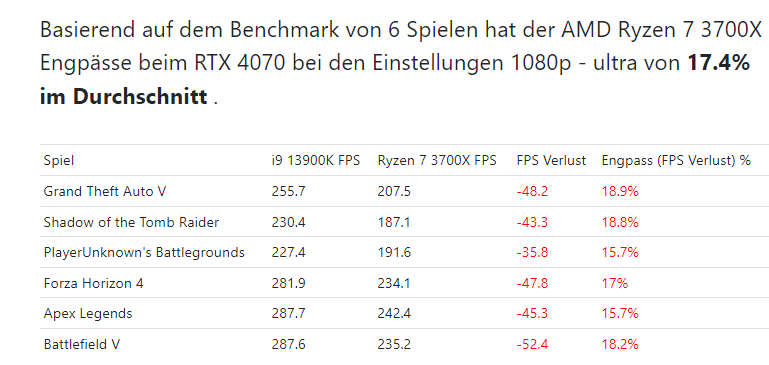

Hier kannst du das sehen. Eine RTX 4070 Ti wird von einem 3700X bei 1440p nur zwischen 60% bis 85% ausgelastet. Bei einer modernen CPU ist die Auslastung 99%, das heißt die Grafikkarte wird voll ausgenutzt.
In Last of Us, Jedi, Hogwarts und weiteren AAAs kommt der 3700X nicht mehr hinterher. Und (deswegen) zeigen sogar PCGH selbst, am Ende ein Spiel bei dem der 3700X nicht mehr reicht. Deswegen habe ich einige Beispiele angebracht, und in deinem Video siehst du selbst am Ende ein weiteres.
Weitere Beispiele:
Quelle: https://www.cpuagent.com/de-eur/cpu...k/nvidia-geforce-rtx-4070?res=1&quality=ultra
Und hier noch eine Quelle:
Bei einer RTX 3080 bottleneckt der 3700X schon leicht, und die RTX 3080 ist eine RTX 3070. Wie ich nun an diversen Games gezeigt habe, kann sein 3700X nicht mal eine RTX 3070 immer voll bedienen. Eine 4070 schon gar nicht.
Bottleneckt denn der 3700X bei einer RTX 3080 FE, die so schnell ist wie RTX 4070?
Oh.
Deswegen kauft man keine 4070, weil manchmal ist sie vielleicht schneller, aber grundsätzlich erhält man nur 80% einer RTX 4070. Damit ist man auf 3070 (RX 6750 XT) Niveau, obwohl man selbst die nicht ganz (-5%) erreicht. Und dazu kommt noch sein DDR4 3200MHz CL16 Problem, was auch wieder abseits des Sweetspots für seine jetzige CPU ist.

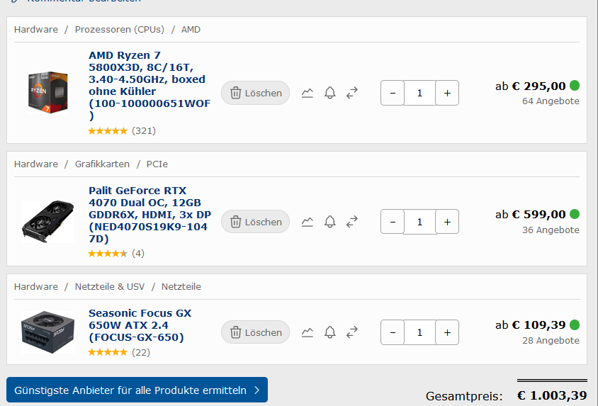

Was er machen kann ist erstmal den 3700X behalten, mein Vorschlag war nur eine Reaktion auf seinen eigenen Vorschlag.
https://www.computerbase.de/forum/threads/6-gb-gtx-1060-12-gb-rtx-4070-dual-oc.2153670/post-28462857
Wenn er sich für eine kleine 4070 die in sein jetziges Gehäuse passt entscheidet, kommt er sogar mit einem 5800X3D in die Preisregion die er selber festgelegt hat. Dann hat er erstmal Ruhe vor allem die CPU Seite ist dann in 2 Jahren kein Thema, bei der Grafikkarte wird man es sehen aber er hat halt jetzt genug Power und VRam.
