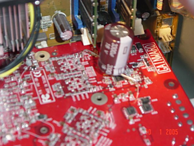

:D Hi,hatte das gleiche Problem mit meiner Karte.Habe mir heute den Kondensator geholt,und eingesetzt.Super!!!!!!!!!!!!
Endlich zocken ohne absturz.Habe den Kondensator erst einmal nur so aufgesteckt,ohne Löten oder kleben.Sofort ´nen Probelauf gestartet und Bingo.Wollte mir schon eine neue Karte zulegen,aber nun hab ich 0,60€ investiert und bin begeistert.Ich kann wirklich nur jedem raten,der das gleiche Problem hat,es auch zu machen.
Werde es jetzt noch vernünftig befestigen und dann mal schauen,zu was meine Karte sonst noch so fähig ist.Komplettes Freischalten hat nämlich schon ohne Probleme und Grafikfehler geklapt. :cool_alt:

Hi,wenn du dir die Karte auf dem Bild von ralf2005 anschaust,kannst du genau die Punkte erkennen,wo der Kondensator reingesteckt werden muss.
https://www.computerbase.de/forum/attachments/dsc00711-jpg.19396/
Kannst ihn erst mal lose reinstecken,um zu sehen,ob es funktioniert.Achte aber bitte darauf,das er richtigen Kontakt hat und das du Plus und Minus so wie auf dem Bild richtig hast.Sollte alles klappen,ist auf jeden Fall festlöten die beste Methode.
Blackscreen nach Elko-Einbau
Hallo!
Habe nach Anleitung und Bild in diesem Forum auch den Elko auf meiner Gainward 6800le verbaut.
Konnte keine Tests wie 3DMark03 oder 05 und aquamark durchlaufen lassen, da sich der Monitor auf Standby stellte und ich den Blackscreen hatte.
Nach Einbau des Elko war damit Schluß - bis jetzt...
.... nun habe ich nach einiger Zeit, dasselbe Problem bei z.B. Thief3 oder Half-Life2.
Wenn erstmal der erste Blackscreen da war (ca. nach 2 Stunden Spielbetrieb), dann häufen sie sich in den Spielen .... man versucht nach einem Neustart weiterzuspielen und nach ein paar Minten wieder derselbe Fehler....
Hat jemand ne Idee, was man da machen kann??
Habe den Elko in die Löcher gesteckt und die Füße dann als Fixierung so abgebogen, dass der sich nicht bewegen kann.
Ich habe den Kondensator wie auf Ralfs Bild angeschlossen. Aber dat funzt trotzdem nicht.
Laut Ralfs Bild ist minus des Kondis an TP11 und Plus an TP1. Sehe ich das so richtig?
Hi Volcano,
wenn ich das an meiner AOpen 6800 le mal machprüfe, dann muss es eigentlich die "TP 9" Stelle für den neg. Anschluß sein. Vielleicht hat es eps gebracht.

Kannste nochmal genau gucken, an welchen TP Punkt du den Minus angeschlossen hast??
Waere cool, weil vieleicht is mein Elko falsch angeschlossen gewesen und deshalb funzte Overclocking bei mir ned!
Saui17
Also,
wenn ich es mit der MSI Karte vergleiche dann ist es bei mir das "TP 9"-Loch für den Minus-Pol. Da ich meine AOpen erst seit kurzer zeit habe, bisher nur freigeschaltet habe 16/5 Pipes, hatte ich noch nicht einmal die Gelegenheit, es mit dem Elko zu probieren geschweige denn zu zoggen.
