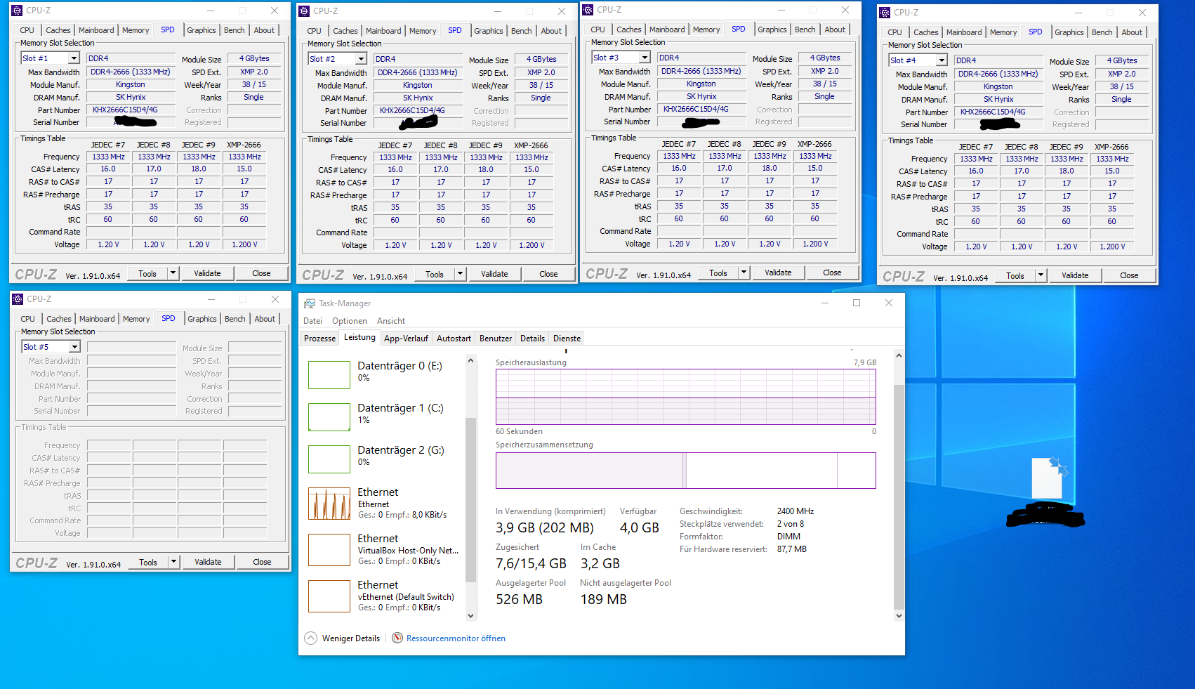

Auf dem Mainboard Asus X99-A läuft ein 5820k. Das System habe ich als der Prozessor neu rauskam neu gekauft und selbst zusammengebaut. Die 4 Riegel sind nach Handbuch in den 4 grauen Slots verbaut (die anderen 4 sind schwarz.) Mehrere Jahre lang lief alles gut, alle 16 GB verwendbar. Jetzt werden nur 8 bzw. 12 GB verwendet. Wenn ich die Riegel durchtausche wandert das Problem manchmal mit, manchmal nicht, manchmal laufen 2 Riegel, manchmal 3. CPU Z erkennt immer alle 4 Riegel. Im UEFI werden immer nur 2 bzw. 3 erkannt. Im Taskmanager steht immer die gleiche Menge wie im UEFI. Ich bin mir recht sicher dass Ich RAM korrekt einbauen kann ( zumindest so gut dass ich nicht immer 1 bzw.2 Riegel nicht richtig einbaue.)

Edit: im Taskmanager steht unter "zugesichert" 15,4 GB? das habe ich gerade erst gesehen. Ich verstehe gerade noch weniger.

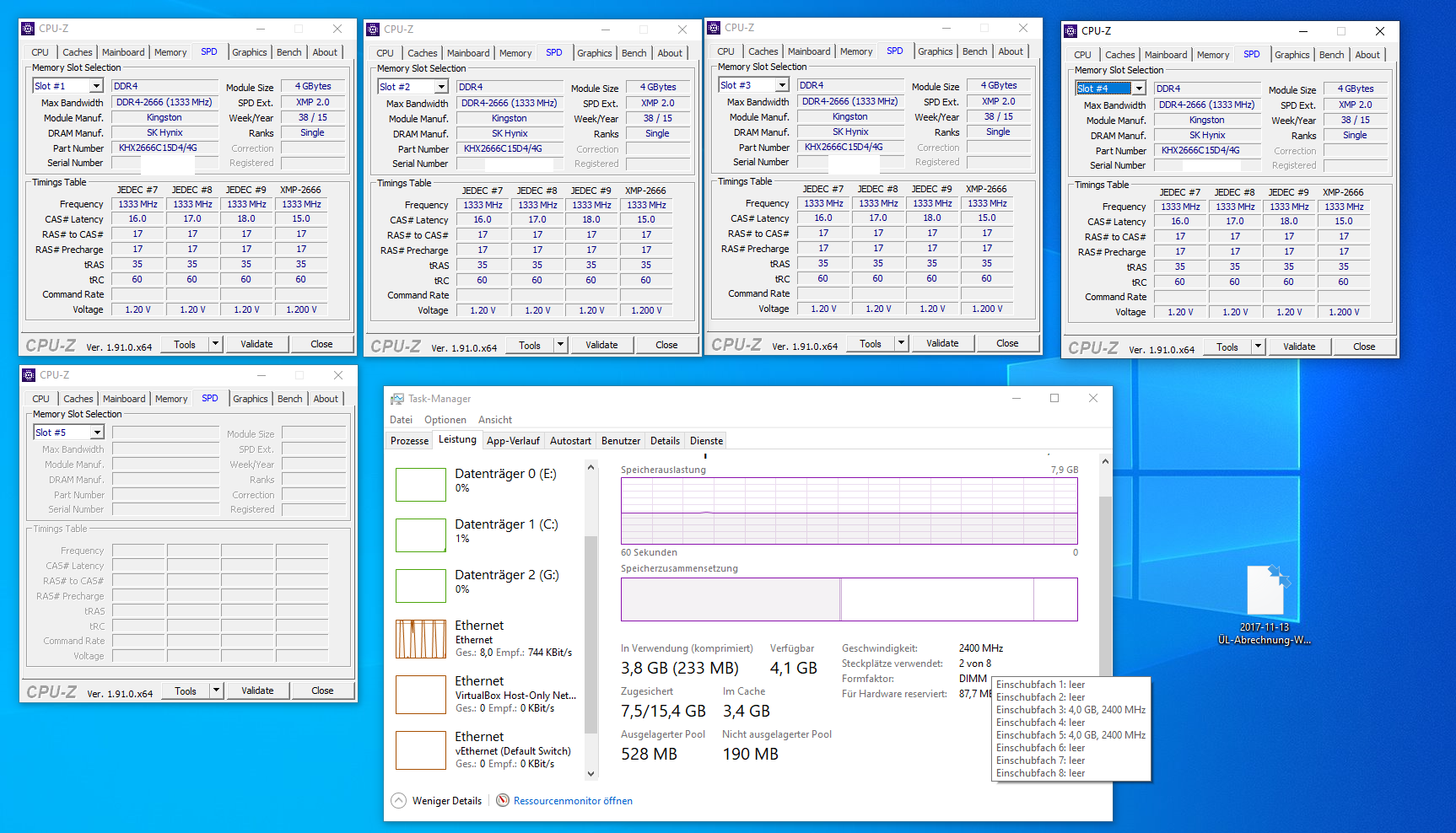

Wenn das nicht hilft, dann stecke mal alle Riegel in die Schwarzen Slots und schaue ob dort 16GB angezeigt werden.
Alternativ würde sich auch empfehlen den funktionierenden Arbeitsspeicher irgendwie zu kennzeichnen (anhand welcher Slot gerade aktiv ist) und mit diesem funktionierenden alle Slots einzeln ausprobieren, ob diese funktionsfähig sind. Bei dir sollten dies die mittleren Arbeitsppeicherriegel sein welche funktionieren, da Nr 1 und 7 "Frei" sind.

Und vorallem, was windows anzeigt ist das eine, was zeigt dein BIOS an, wieviel RAM verbaut sind?
Wie am Anfang geschrieben: UEFI zeigt an das gleiche an wie der Taskmanager. CPU Z zeigt alle 4 an.
