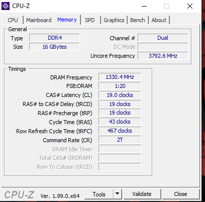

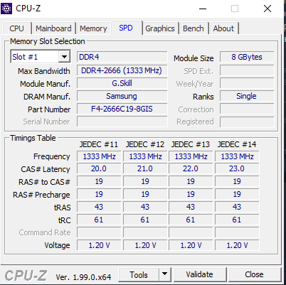

Ich habe sie im Dual Channel laufen mit 2666MHz

Laut Geizhals kann dein Mainboard DDR4-3200. Ich habe noch mal genauer recherchiert. Das wäre wohl nur mit einem Intel 11.000. Falls diese Angabe korrekt ist:
https://linustechtips.com/topic/135...nd-h510m-hdv/?do=findComment&comment=14880214
Ergo: Dein Mainboard kann mit dem i5 10400f nur DDR4-2666.
Ist quasi egal, dass der Ram ebenfalls lahm ist.
Mit DDR4-3200 CL14 (oder CL16 bzw. Übertaktung - mit dem Preistipp Crucial Ballistix) hättest du bessere minimale Frames.
DDR4-2666 CL19 ist vergleichsweise schlecht! Da es scheinbar mit nur 1,2 Volt erreicht wird, wäre die Frage, was du mit 1,3 oder 1,35 Volt heraus holen könntest. (Mit dem Board vermutlich nicht möglich)
Der 10400f ist an sich jetzt aber keine Rakete. Er ist günstig und solide, aber kein Framerate-Jäger. Ram und zuletzt dank Intels Strategie ein günstiges Mainboard sind Teil des Prozessorlimits. Ist das Prozessorlimit zu niedrig, rennst du immer wieder in wackelige, minimale und somit spürbare Frames hinein.
Elektrofyyyy schrieb:
Grafiksettings auch niedrigste geschraubt und immer noch das selbe Problem
Nicht zuletzt müssen die Settings im Spiel passen. Du bist im CPU-Limit.
Lösung:
  • B560 Mainboard kaufen und den alten Ram übertakten.
  • Oder: CPU, Mainboard verkaufen und Ram übernehmen plus manuell übertakten.
  • Oder: CPU, Mainboard und Ram verkaufen und auf mindestens 12100f/12400f plus B660 plus DDR4-3200 gehen.
  • Oder: Damit leben, wie es ist und Settings verbessern.
