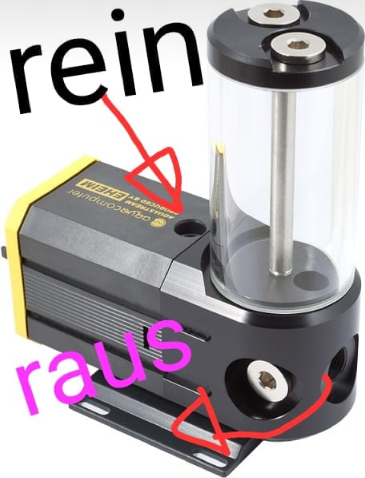

Bei der aquastream xt und den passenden AGB ist mir nur eins nicht ganz klar..
Wasserzuleitung in die Pumpe, wird gepumpt und geht am pumpenAusgang durch den AGB out wieder raus. Der AGB steht dann doch nur dazwischen und füllt ggf bisschen nach. Wie aber bekommt man so Luftblasen raus?
So wie ich das verstanden habe kommen an die pumpen/AGB Kombi nur 2 Schläuche dann dran (siehe whatsapp Skizze)

Mir ist aber immer noch nicht klar wie ich das anzuschließen habe.. Wenn ich den Rücklauf in den AGB mache, woher bekommt die Pumpe dann ihr Wasser?
Rücklauf oben in den AGB, unten Schlauch raus zum pumpeneingang, nur um das Wasser zum AGB out wieder zu pumpen und dann seitlich raus kann es ja nicht sein..
Sorry wenn die frage zu dämlich ist, steh aber etwas aufm Schlauch
Ich glaube, Dein Problem ist eine Verwechslung: Auf dem von Dir beschrifteten Bild ist der mit "rein" bezeichnete Port der Aquastream der Ausgang (!) der Pumpe, d.h. von hier wird das Wasser in den Kreislauf gepumpt und sollte in einen Radiator oder Kühlkörper gelangen. Wenn es dann wieder zurückkommt (quasi der Rücklauf), der geht dann an irgendeinen x-beliebigen Port in den AGB. Entweder oben im Deckel des AGB oder eben unten rein. Und damit man nicht mit 90° Winkeln arbeiten muss, hast Du unten eben zwei Eingänge, wovon einer aber immer mit der Verschlussschraube verschlossen sein sollte.
Ist es Dir jetzt klarer, wie es anschließen ist?

Oh Mann... Ja so macht das ganze sinn. Am AGB Reservoir durchpumpen wollt mir nicht so recht in den Kopf.
Vielen Dank!
Wobei sich jetzt natürlich die nächste Frage auftut : wo soll das Wasser dem AGB zugespeist werden?
Unten werden Luftblasen ja nur schwer gefiltert. Oben platscht es dann auch so rein..
Weil die steigrohrlösung finde ich nicht ganz so perfekt, wollte den AGB gerne "leer" haben. Also ohne rohr oder so drin

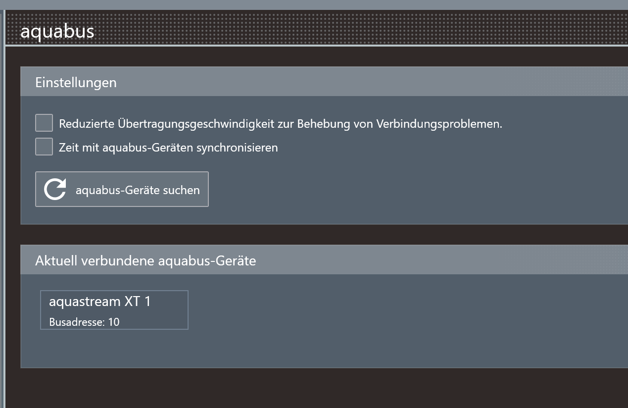

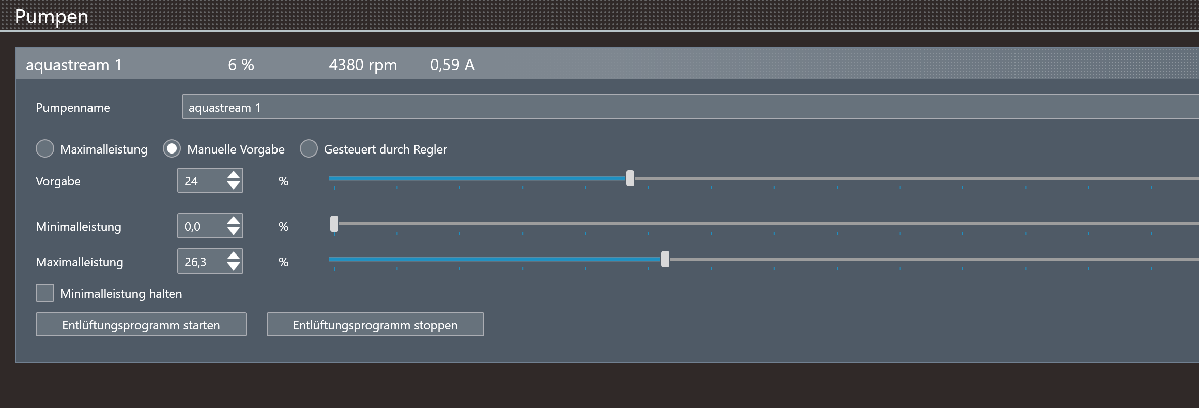

Aquastream an Aquaero 5 LT angeschlossen und in der Aquasuite erkannt.
Das Ding klingt aber als ob es gleich abhebt, bzw so wie beim installieren und nur an PSU/MOLEX angeschlossen.
Das Reglerschieben bringt nicht wirklich was. ( Lüfter hingegen lassen sich super steuern)
