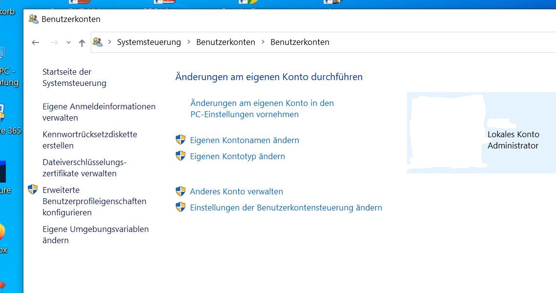

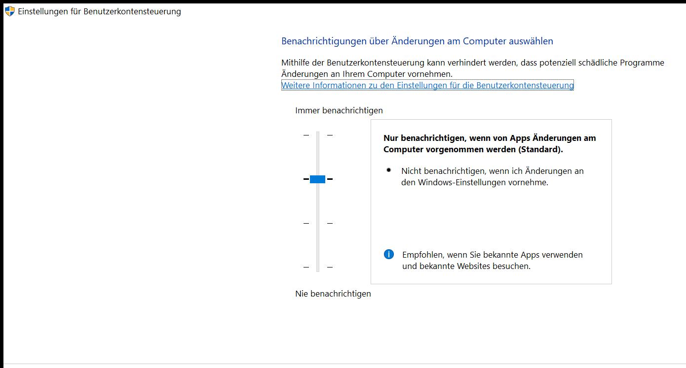

Ich benütze auch ein Administratorkonto, der UAC ist jedoch bei mir aktiviert.
Ich benutze auch ein Adminkonto:
