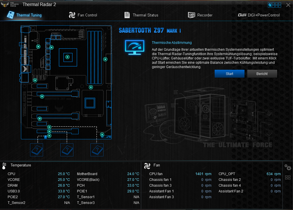

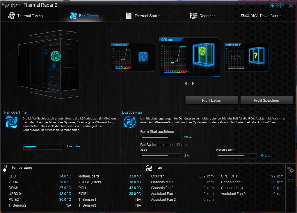

Update: Habe mir nochmal die Ai Suite (AISuite3_Win7-8-81-10_SabertoothZ97_V10102) bei Asus runter geladen. Nach der installation habe Ich keinen Neustart gemacht, sondern die Suite sofort gestartet. Habe die Lüfter wie gehabt eingestellt, und siehe da- nach dem Reeboot fünktioniert die Suite immer noch.

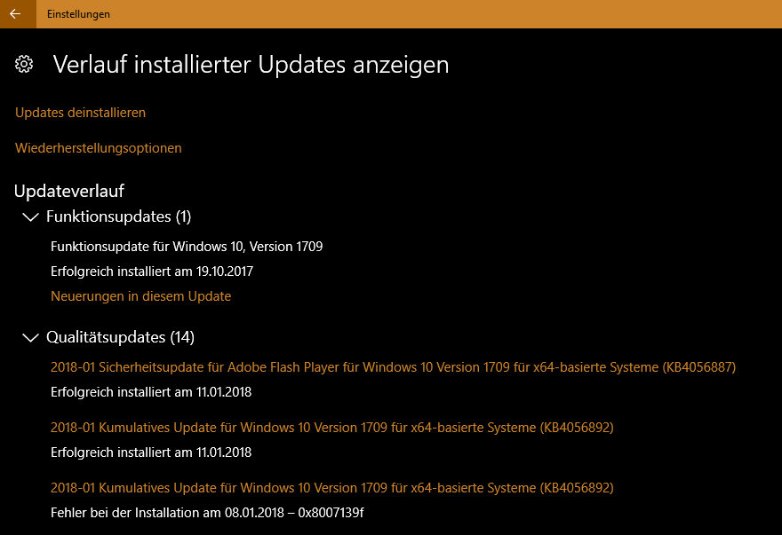

Gestern die neuste Version von ASUS installiert jetzt bekomme ich nach einiger Wartezeit folgenden Fehler wenn ich das Programm starte:
"Starten des Servers fehlgeschlagen, ProgID: "aaHM.acpiHmData2""
