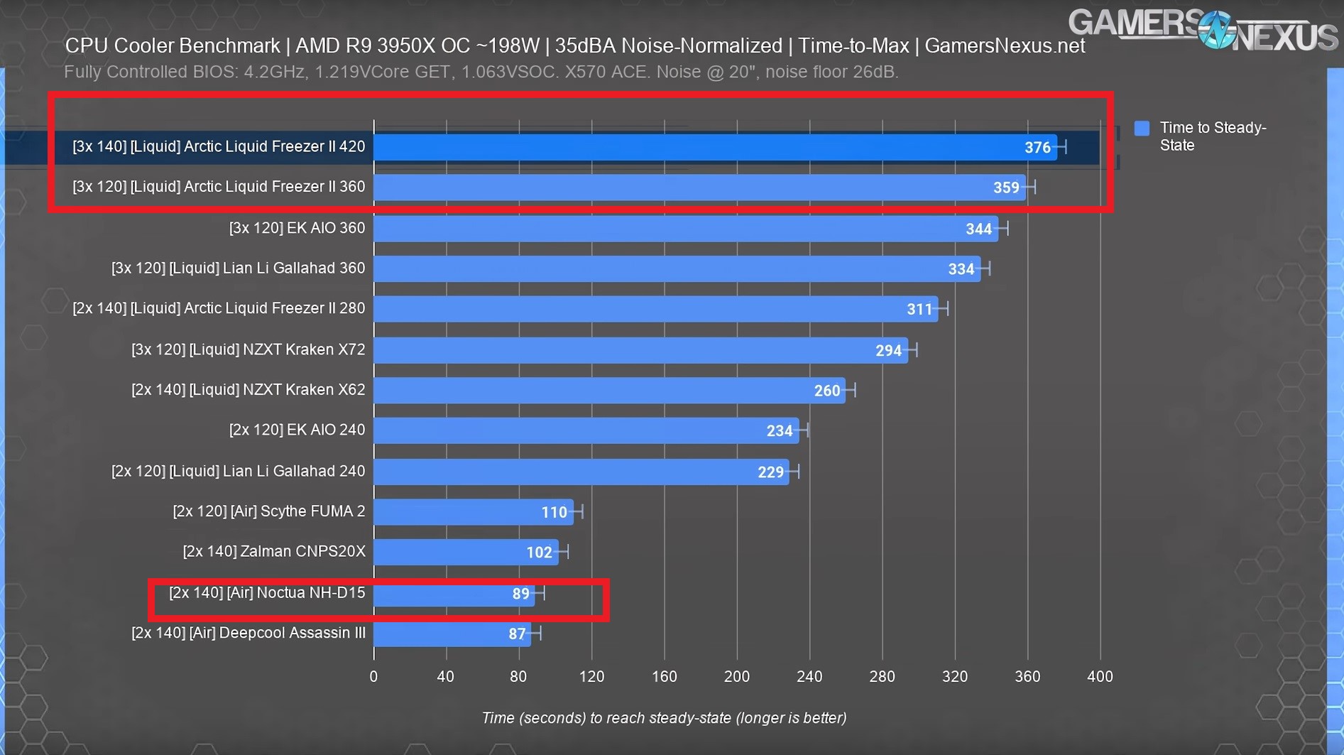

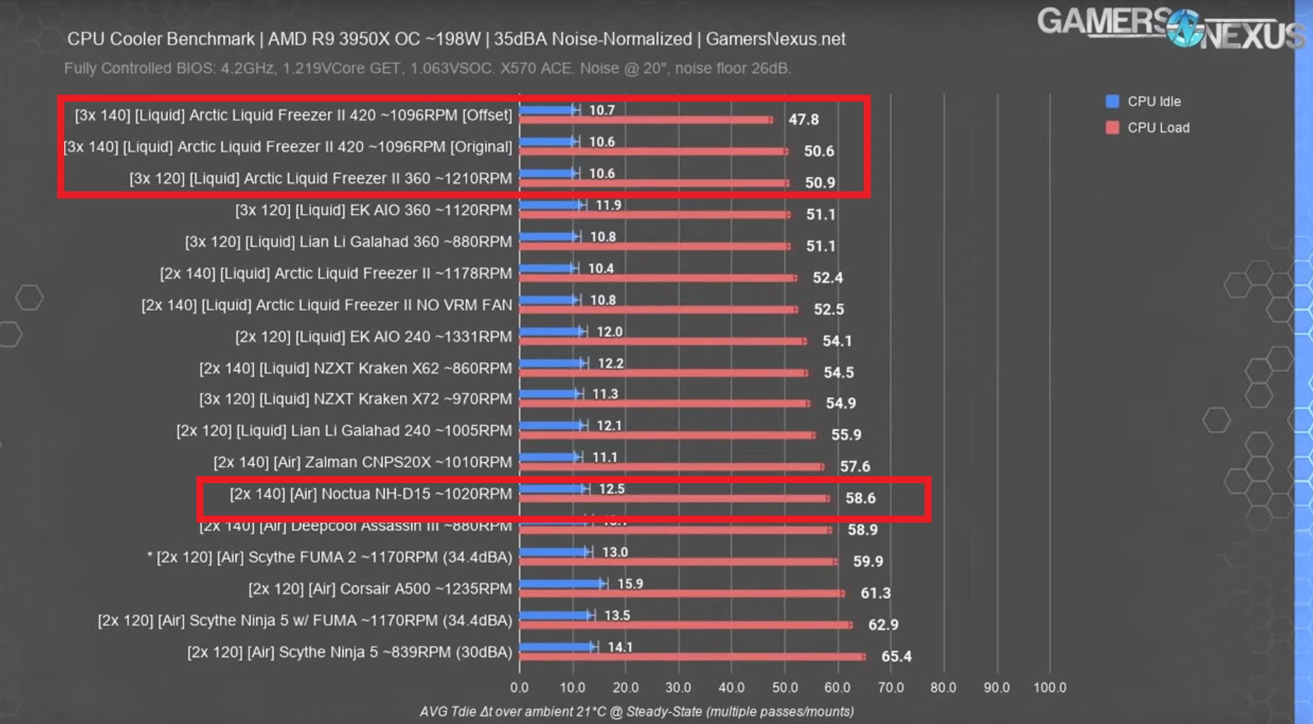

https://hardware-helden.de/wp-content/uploads/2021/04/cpu-kuehler.jpg
Bei dem Test ist die AIO im Dach montiert und schon da hat der Noctua bei gleicher Lautstärke
gar nix zu melden.
In der Front ist die AIO mit einer heissen GPU im Gehäuse deutlich im Vorteil.
Oder auch der, bei gleicher Lautstärke 7 Grad weniger ist jetzt nicht grad gar nix und da
gibts ja noch 420er AIO mit mehr Abstand.
