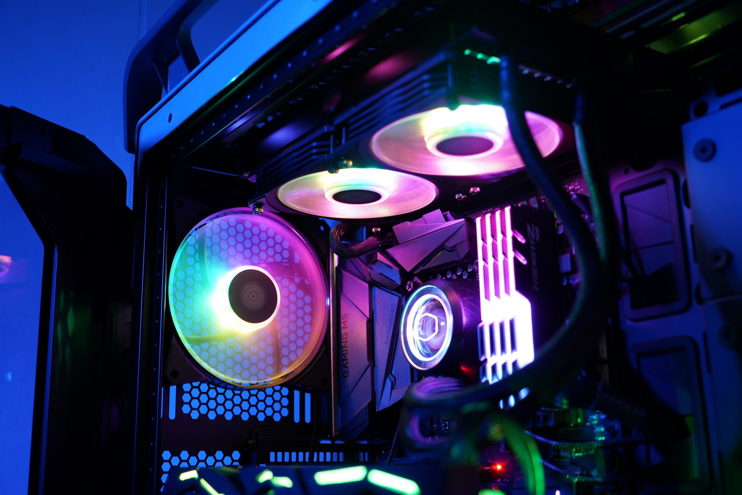

Woher weis ich denn ob die Seite des Lüfter ansaugt oder ausbläst. Der RIng mit der RGB ist ja immer nur auf einer Seite und wenn die Seite die Luft Rausbläst muss ich den ja quasi am hinteren Teil des Gehäuses falsch rum anbringen. Irgendwo hab ich hier aber ein Denkfehler weil ich ne Menge bilder gesehen habe wo zb an der Hinterseite des Gehäuses ein RGB Lüfter angebracht ist aber die Beleuchtung in den PC Innenraum reinleuchtet :)

Auf den Lüftern hast Du einen Pfeil, er zeigt Dir die Richtung des Luftstroms an.
Ja genau das weiß ich. Aber die RGB Beleuchtung leuchtet ja nur auf einer Seite. Wenn ich denn dann umdrehen muss hab ich ein Problem oder ? :)

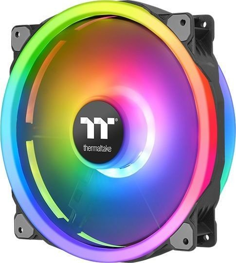

Da musst Du schauen, welche Lüfter Du nimmst.
Die TT Riing z.b.: leuchten auf beiden Seiten wie Du unten sehen kannst.

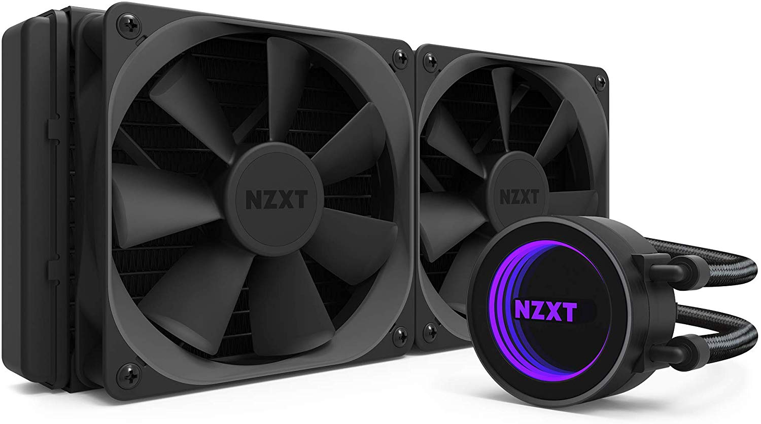

So Leute eine Frage hab ich gerade noch :) Das X52 ist heute angekommen. Hab mir die Lüfter mal angeschaut aber dort ist am Rahmen kein Pfeil zu finden. Ich gehe aber mal davon aus das wo das Logo NZXT (s. Bild) zu sehen, die Vorderseite ist und in diese Richtung der wind geblasen wird. Beim Beispiel auf dem Foto wird doch jetzt die Luft Quasi hinter dem Radiator angesaugt und dann in unsere Richtung ausgegeben.
Ich hab leider echt keine Ahnung davon deswegen frage ich zur Sicherheit noch einmal nach :)
Einfach anschliessen und ein dünnes Blatt Papier davorhalten. Dann siehst Du ja, ob es vom Lüfter angezogen oder weggedrückt wird.
in der Regel ist das immer so, das die Motorseite raus bläst, auf dem Bild bläst der Lüfter durch den Radi. Wie beschrieben Motorseit bläst raus. Die Lüfter oben sind die Trios von TT habe ich selbst nicht gerade billig.

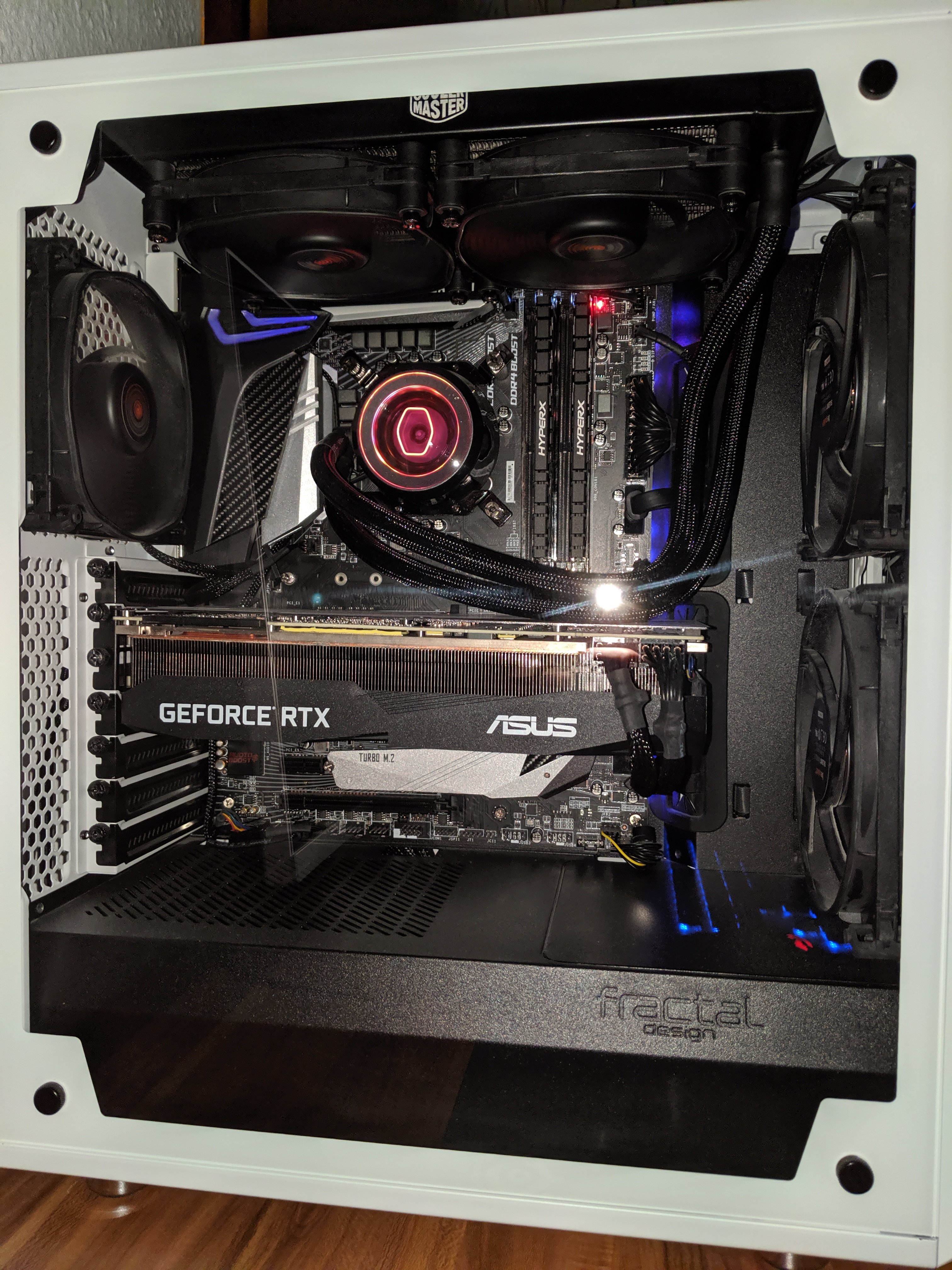

Darf ich kurz mal fragen wegen der Pumpe:
Ist das egal von welche seite die schläuche gucken?
meine sind nicht wie hier auf dem bild auf 6 uhr sondern auf 9 uhr.
ist das in irgendeiner weise schädlich?
Ja Radi is oben.
