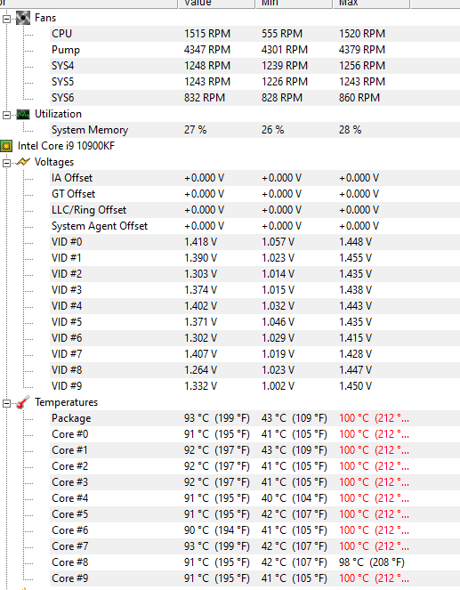

Trotz AiO Wasserkühlung 100° beim Spielen?

Habe mal das Gehäuse auf dem Kopf gestellt, das war das Ergebnis (NUR CHROME OFFEN)
PreddyZ schrieb:
die Luft oben extrem warm ist, die raus kommt. Vorne, wo die 3 Lüfter + Radiator angebracht sind, kommt komplett kühle Luft aus den Lüftern.
Und wo kommt die ganze Luft rein??? Vorne sollte keine Luft raus kommen, sondern reingehen! So klaust Du Deiner AiO den ganzen Durchsatz....

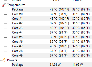

Hallo, ich melde mich nochmal zum Feedback.
Habe den kompletten AiO ausgebaut, die Luftzirkulation richtig angepasst und den Phantom Spirit mit TL-C12B V2 Lüfter eingebaut. Das ist nun das Ergebnis (im Leerlauf):
Werde es später einmal beim spielen auch ausprobieren aber das Problem scheint hiermit erstmal /closed :)
