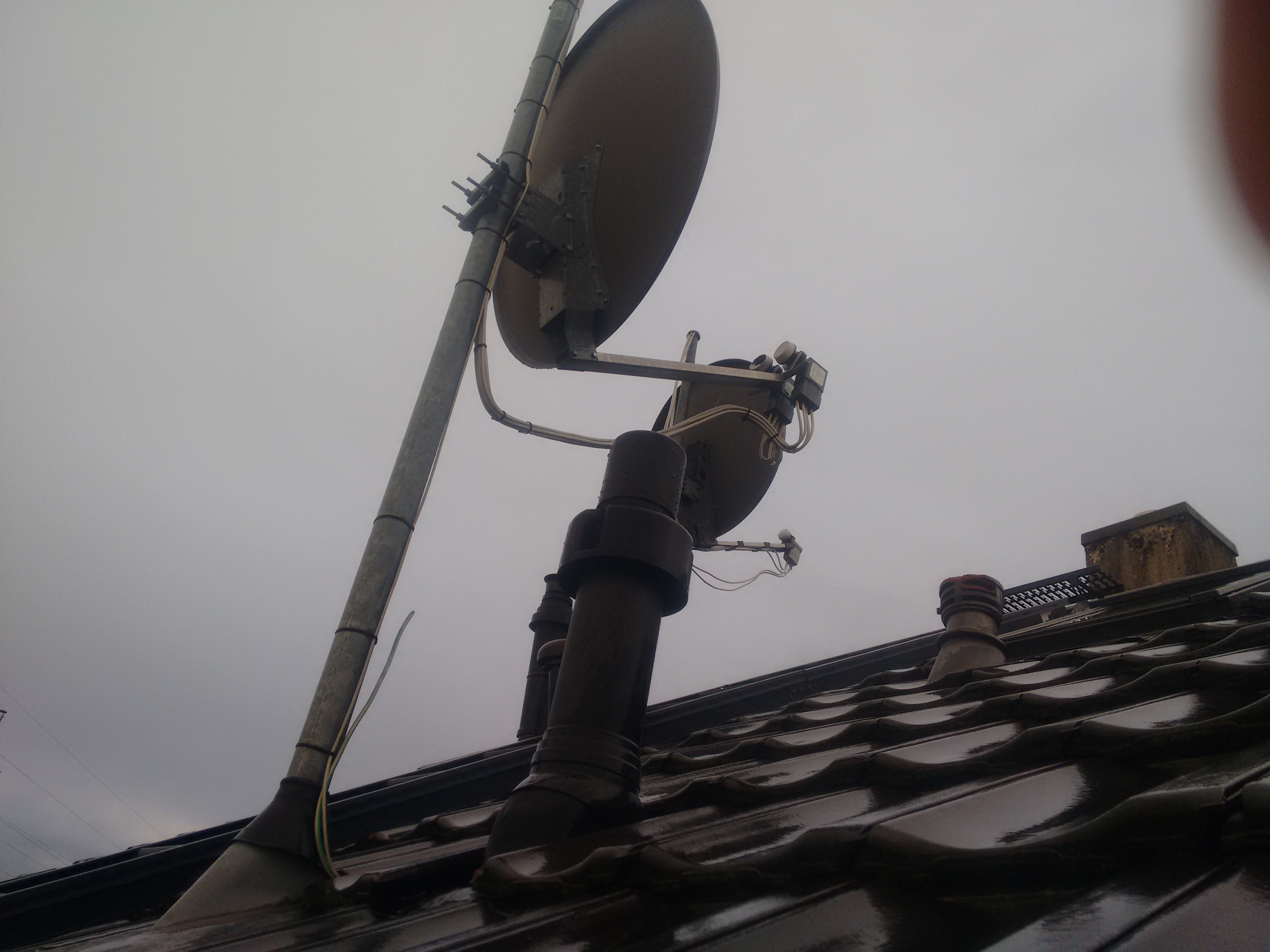

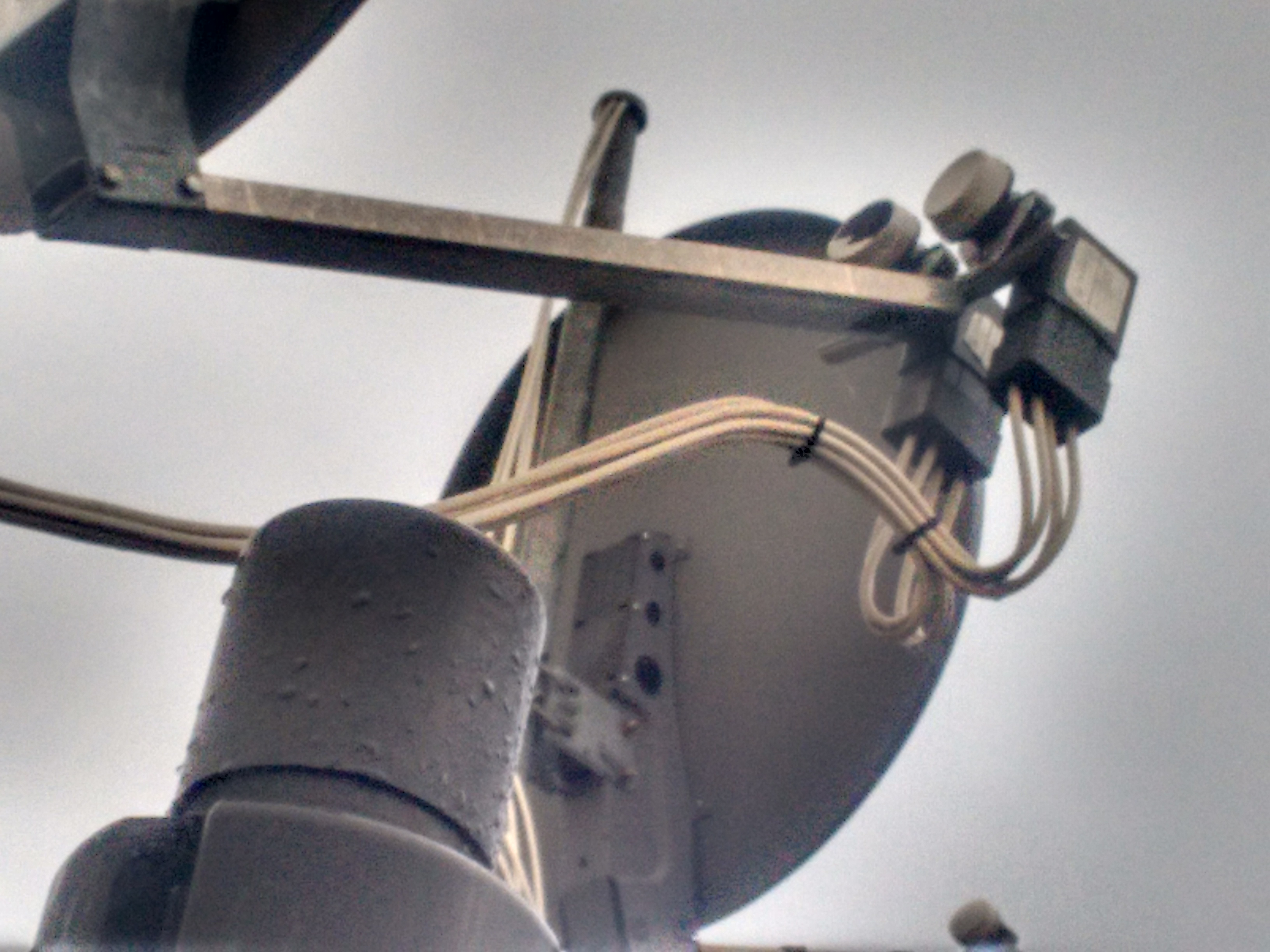

FohlenBoy schrieb:
So wie es aussieht ist der hintere LNB (wo die Plastikkappe defekt ist) nicht angeschlossen, da die Kabel für mich einmal aus den LNB heraus gehen und auf der anderen Seite wieder herein. Es gehen scheinbar auch nur 4 + 1 Terrestrisch oben ins Rohr rein.
Der Multischalter hat ja vier Ausgänge, wie viele benutzt du denn davon (es sind ja alle angeschlossen)?
Dein VU Duo Receiver ist ja ein Twin Gerät und hat dann wohl zwei Leitungen.
Sind alle in deiner Wohnung?
Na ja als erstes könnte man jetzt mal die einzelnen Anschlüsse mit den Receiver testen, immer nur ein Kabel am Receiver Anschließen und testen ob ein Signal kommt. Wenn ein kleiner Bildschirm vorhanden ist kann man das selbe auch direkt an den Multischalterausgänge testen.
Aber bitte immer erst das Kabel anschrauben und dann die Geräte an der Steckdose anschließen.

FohlenBoy schrieb:
Wenn Quad und Multi raus, muss man dann viel an der Verkabelung unten im Keller ändern ?
Die Zuordnung bei einem Quad LNB ist egal.
es kommen 4 Kabel von der Schüssel, es gehen 4 Kabel zu den Wohnungen.
--> 4 Kupplungen für 1-2€ Kaufen
