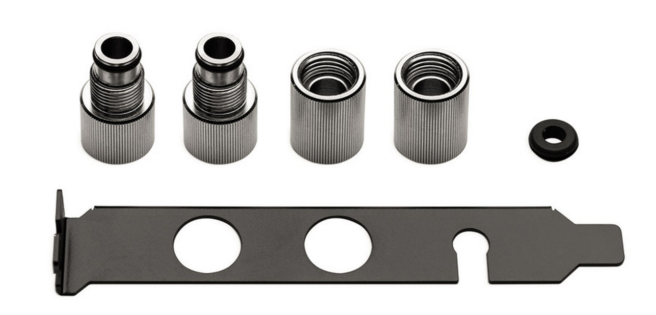

Falls nicht, könnte ich zusätzlich die schwarzen Abstandshalter zwischen PCB und Backplate weglassen (stattdessen welche aus Gummi oder so) und dadurch einen geringeren Zwischenraum erreichen? Da sicher gefragt wird warum; ich habe darüber einen PCIe Passthrough mit G1/4" IG und die Backplate ist da leider etwas im Weg.

Optional könntest du wahrscheinlich auch einfach die Löcher in der Blende des Passthrough mit einem Stufenbohrer etwas aufbohren und die Anschlüsse einfach die 1-2mm weiter nach oben setzen. Dann muss man die Karte überhaupt nicht anfassen.
