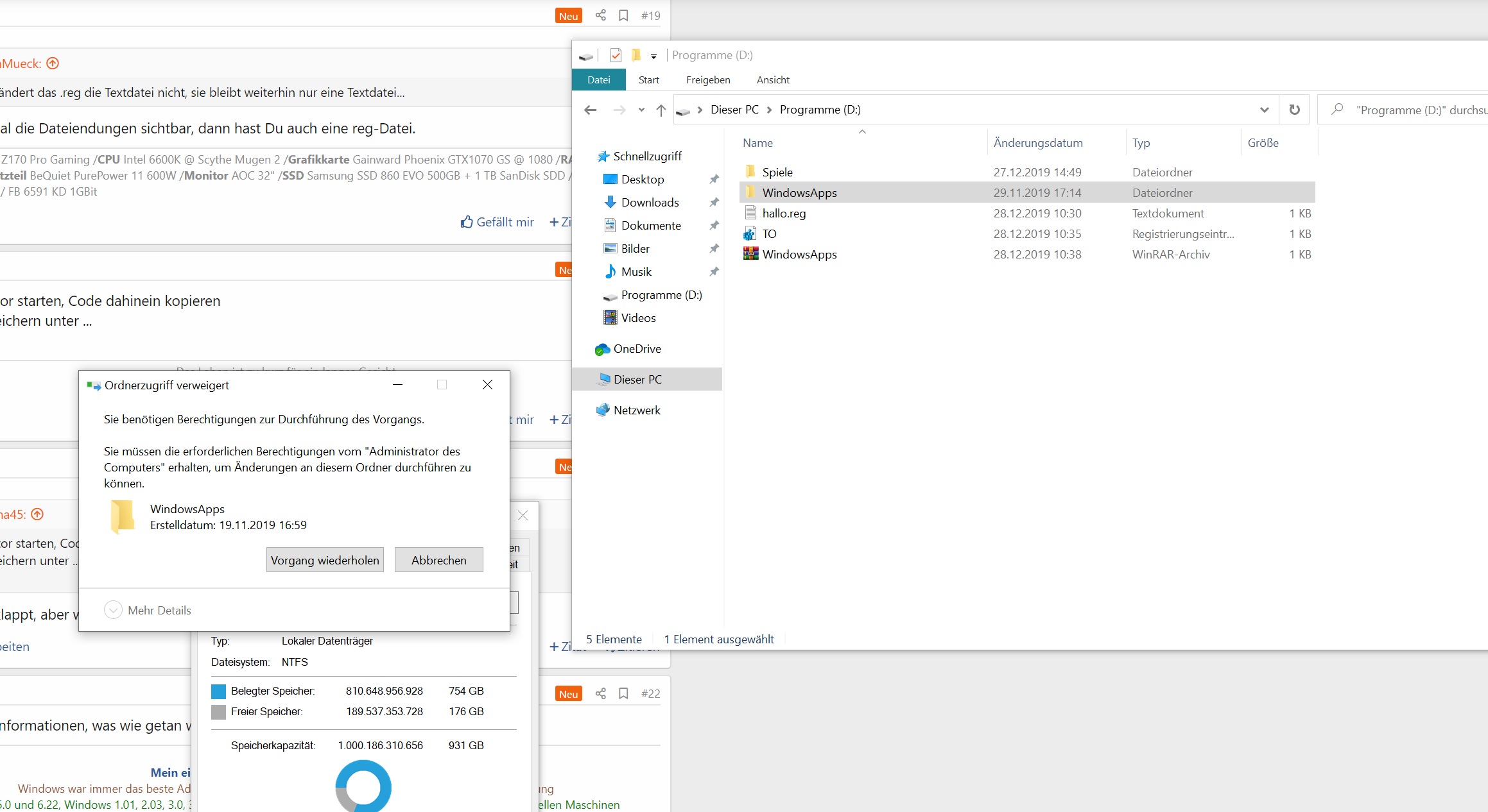

nachdem ich den "ownership getaked" hatte, hatte ich noch den Schreibschutz unter Eigenschaften aufgehoben und dann versucht zu löschen. Ergebnis war folgendes:
Du hast die TO.reg auf den gesperrten Datenträger gelegt.
Verschiebe sie mal auf den Desktop.
Dann von dort die TO.reg mit rechter Maustaste anklicken und "Als Administrator ausführen" auswählen.
Wenn alle Stricke reißen und das Löschen nicht funktionieren sollte, dann könntest du den Datenträger zur Not auch formatieren. Falls da nichts mehr drauf ist, was du noch benötigst.
