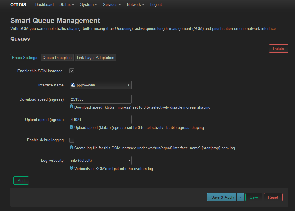

CoMo schrieb:
Das Bufferbloat-Problem lässt sich mit SQM fast vollständig eliminieren.
Das bezieht sich auf openwrt und hört sich echt gut an.
Die "Echtzeitanwendungen" bzw. "Priorisierte Anwendungen" in der FB bringen wohl nichts oder?
Habe den Test https://arshankhanifar.github.io/ einmal als Echtzeit und einmal als Prio durch laufen lassen, bringt scheinbar doch was. Sonst lief kein Down/Upload im Haus.
Nein, das priorisiert nur die Bandbreite. SQM greift aktiv in den Traffic ein und sorgt dafür, dass die Buffer nicht vollaufen, auf Kosten von etwas Bandbreite. Ich habe das bei mir auf 97% im Downstream und 95% im Upstream konfiguriert.

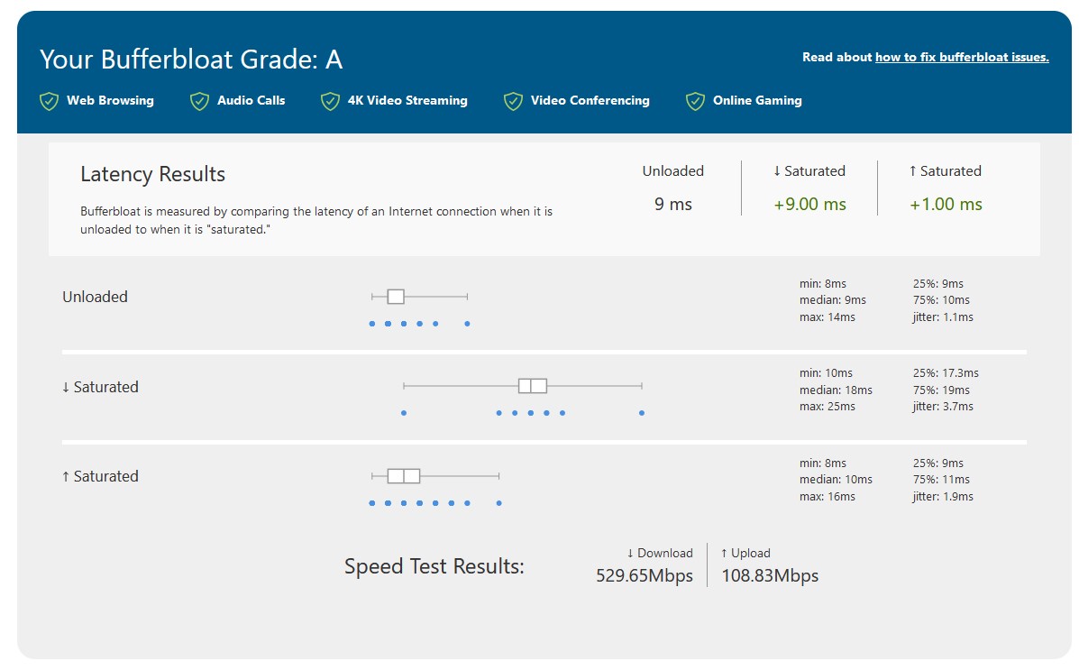

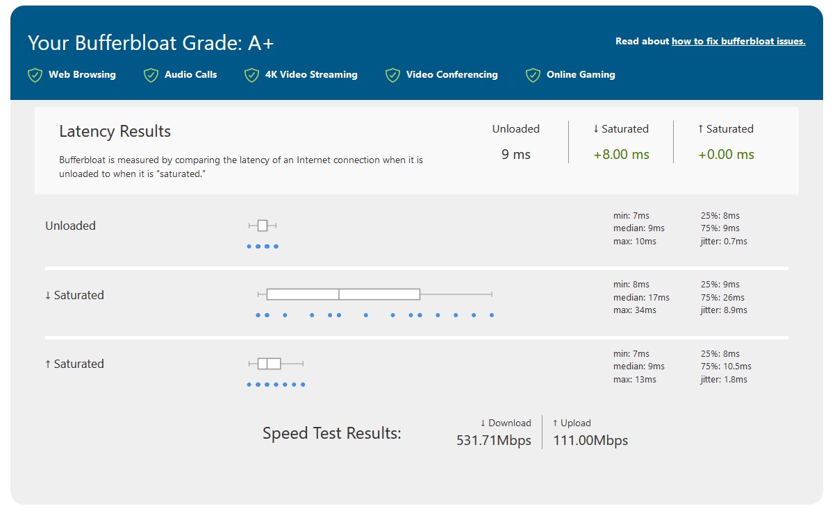

Ich hab jetzt die 7590 gegen die 7530AX ausgetauscht. Alle Probleme scheinen weg zu sein. Krass.
Reaktionen: DLMttH
eyefinity87 schrieb:
Einbildung? Du machst nur noch Headshots und ownest wieder alle, obwohl Du deine Leitung zuvor nie voll ausgelastet hattest? 😆
Um nur noch Headshots zu machen müsst ich 20 Jahre jünger sein :D @Bob.Dig
Speedtest/Waveform sieht besser aus (mehr Durchsatz, weniger Latenz, auch unter Last)
Naja, auslasten tun wir die Leitung schon voll ab und zu, nicht 24/7 aber halt alle paar Minuten mal für Sekunden (z.B. VPN zur Arbeit, Steamdownload, Cloudbackup).
