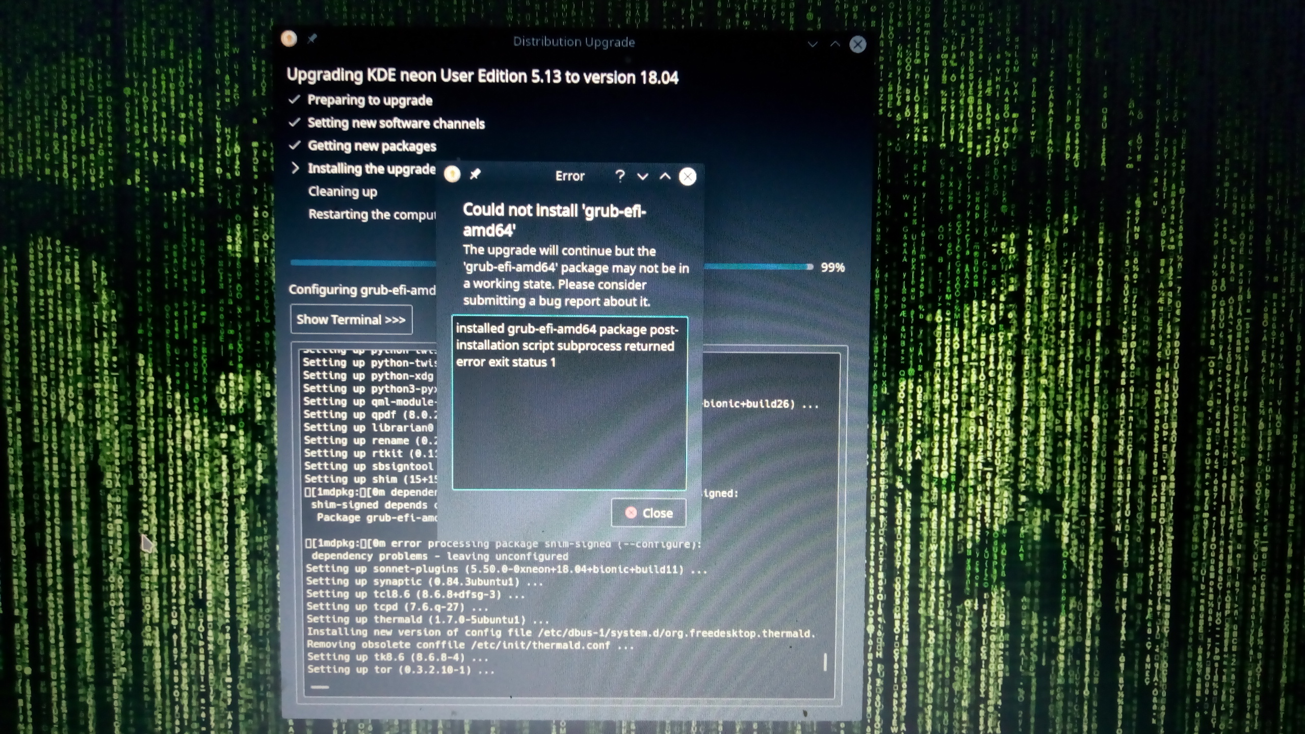

Upgrade fehlgeschlagen (GRUB Fehler).

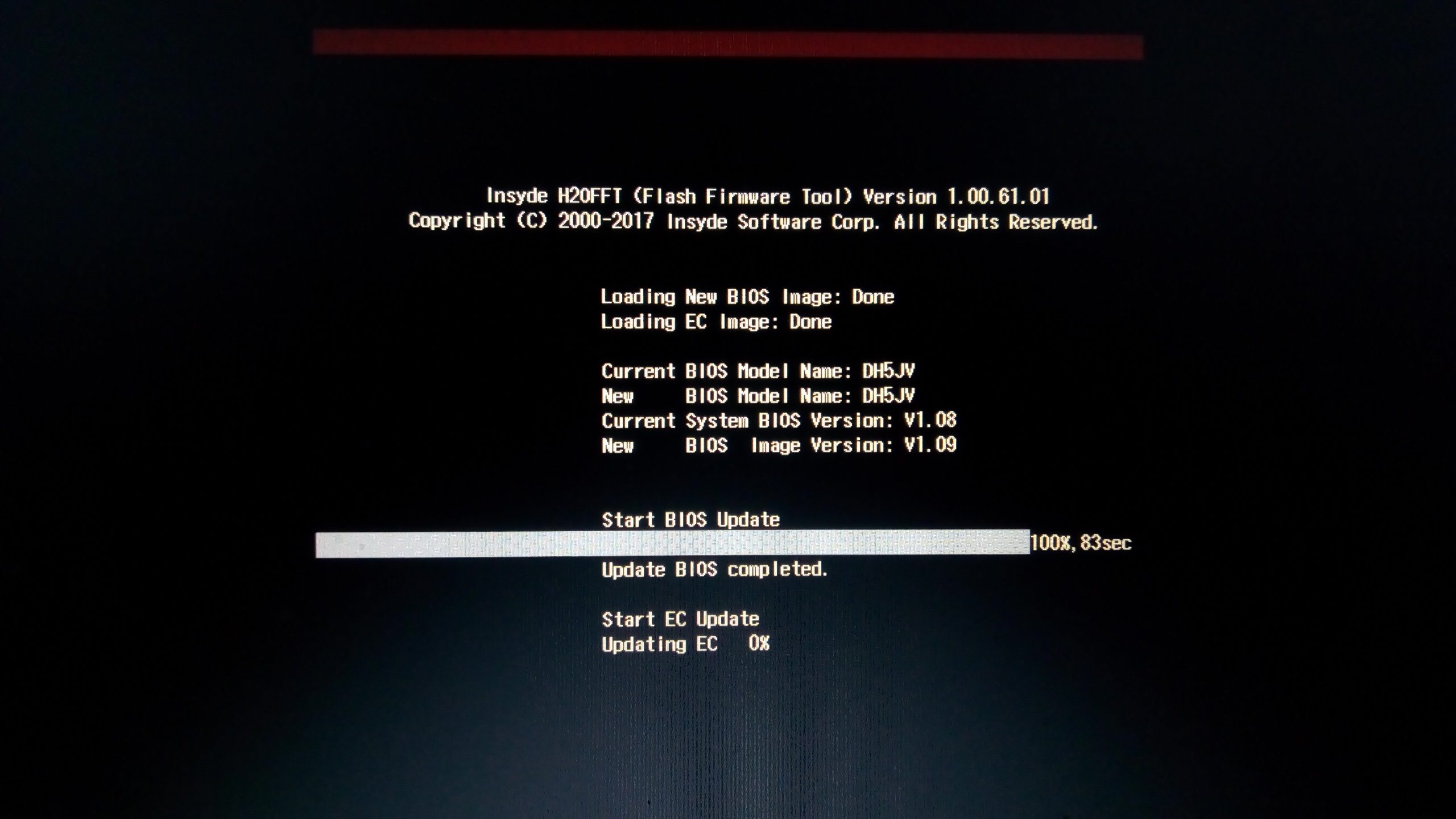

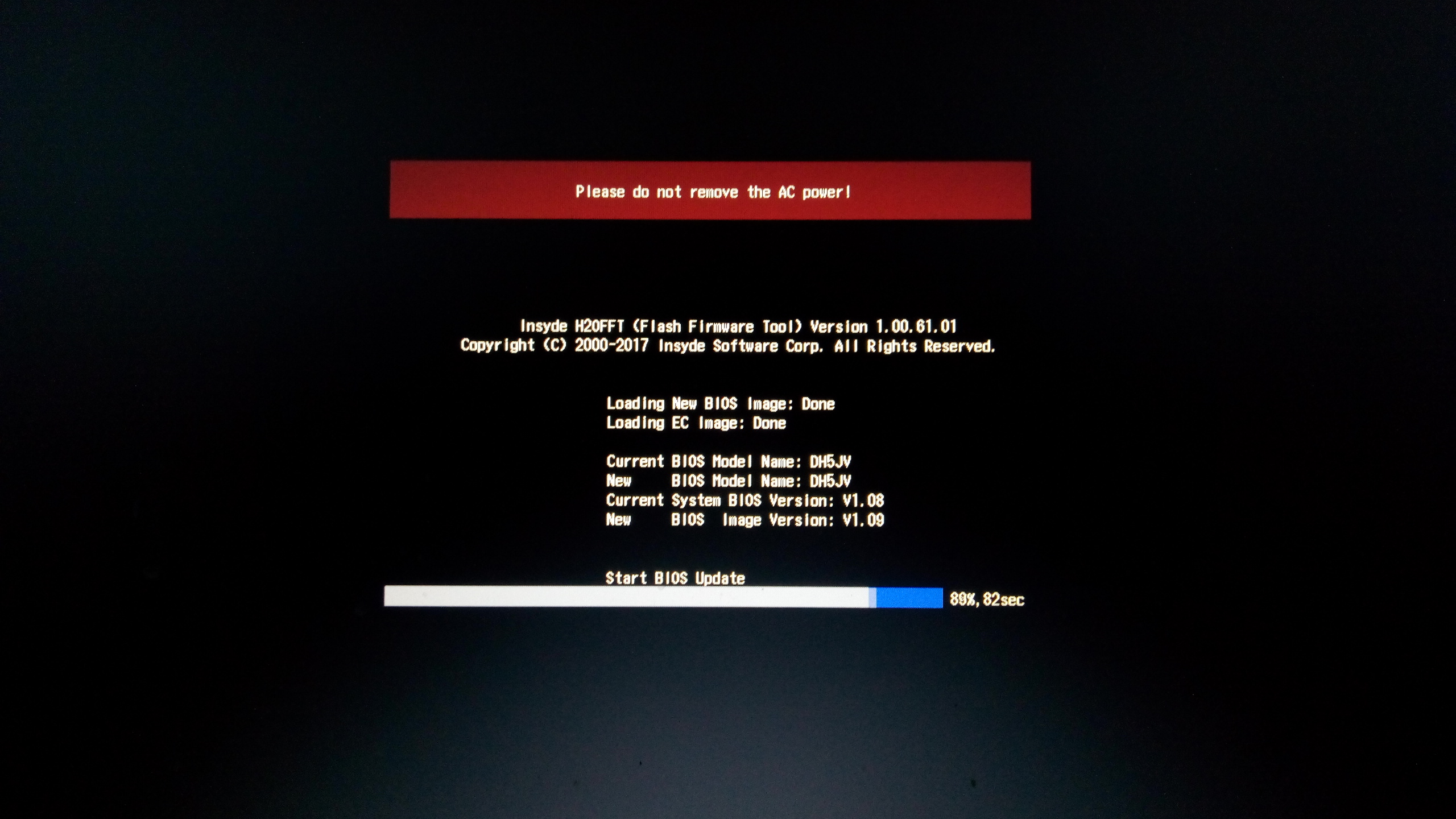

ich mache mir eine neu Partition und teste verschiedene Linux-eroot@linux schrieb:Wie ich gerade sehe, ist eine neue BIOS Version verfügbar.
Installirte Version 1.08
Verfügbare Version 1.09
Mal sehen ob das Update eine verbesserung bringt.
Acer Support(Downloads
BIOS Update erfolgreich durgeführt

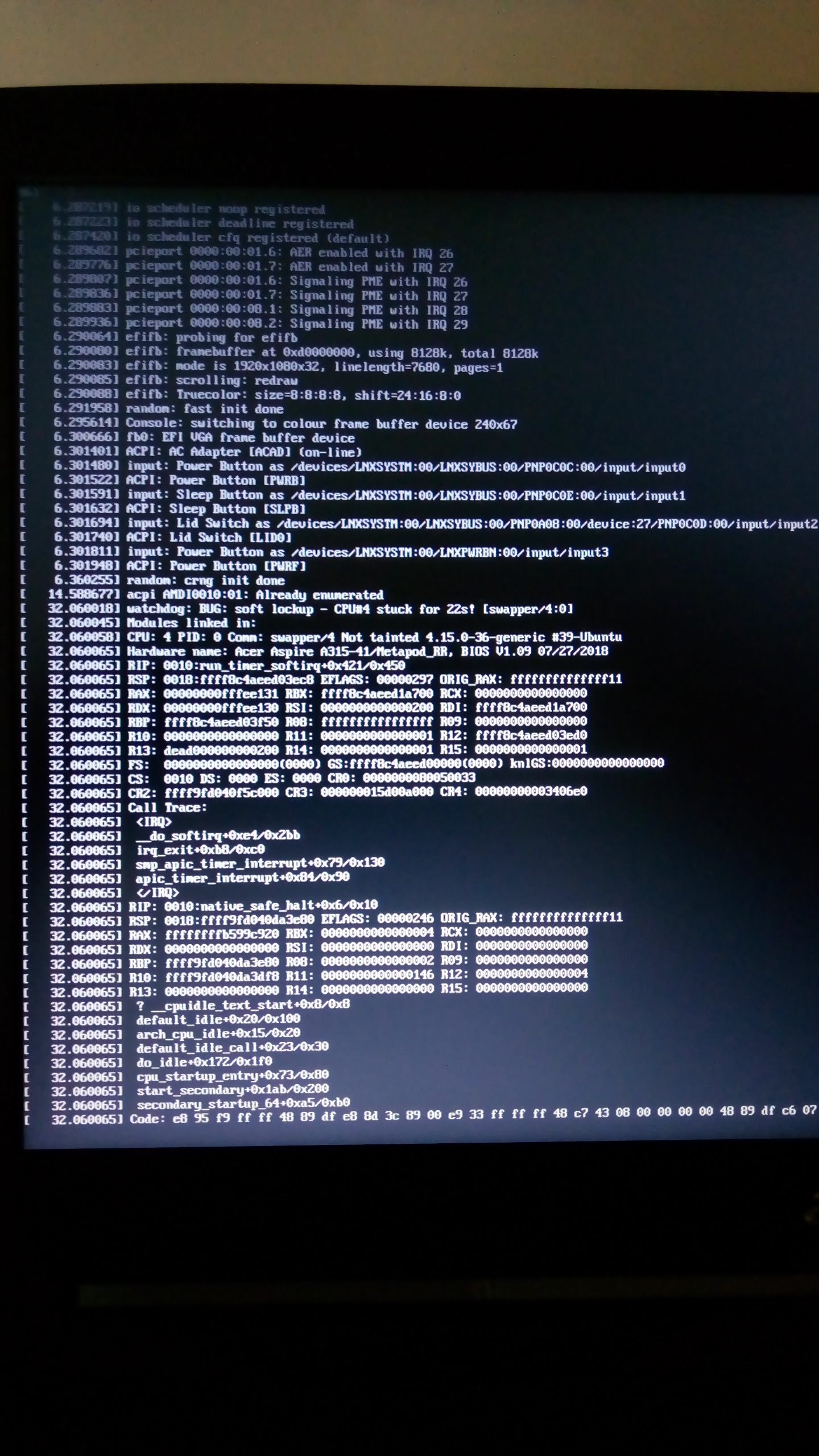

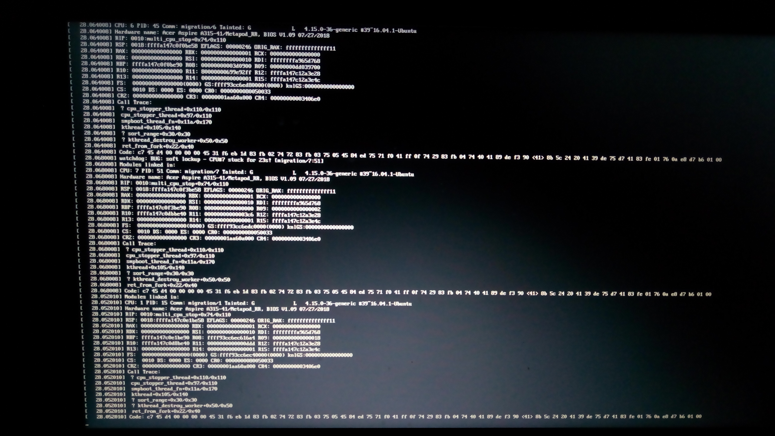

KDE neon mit Linux Kernel Version: 4.15.0.36-generic startet mit diesem Fehler:

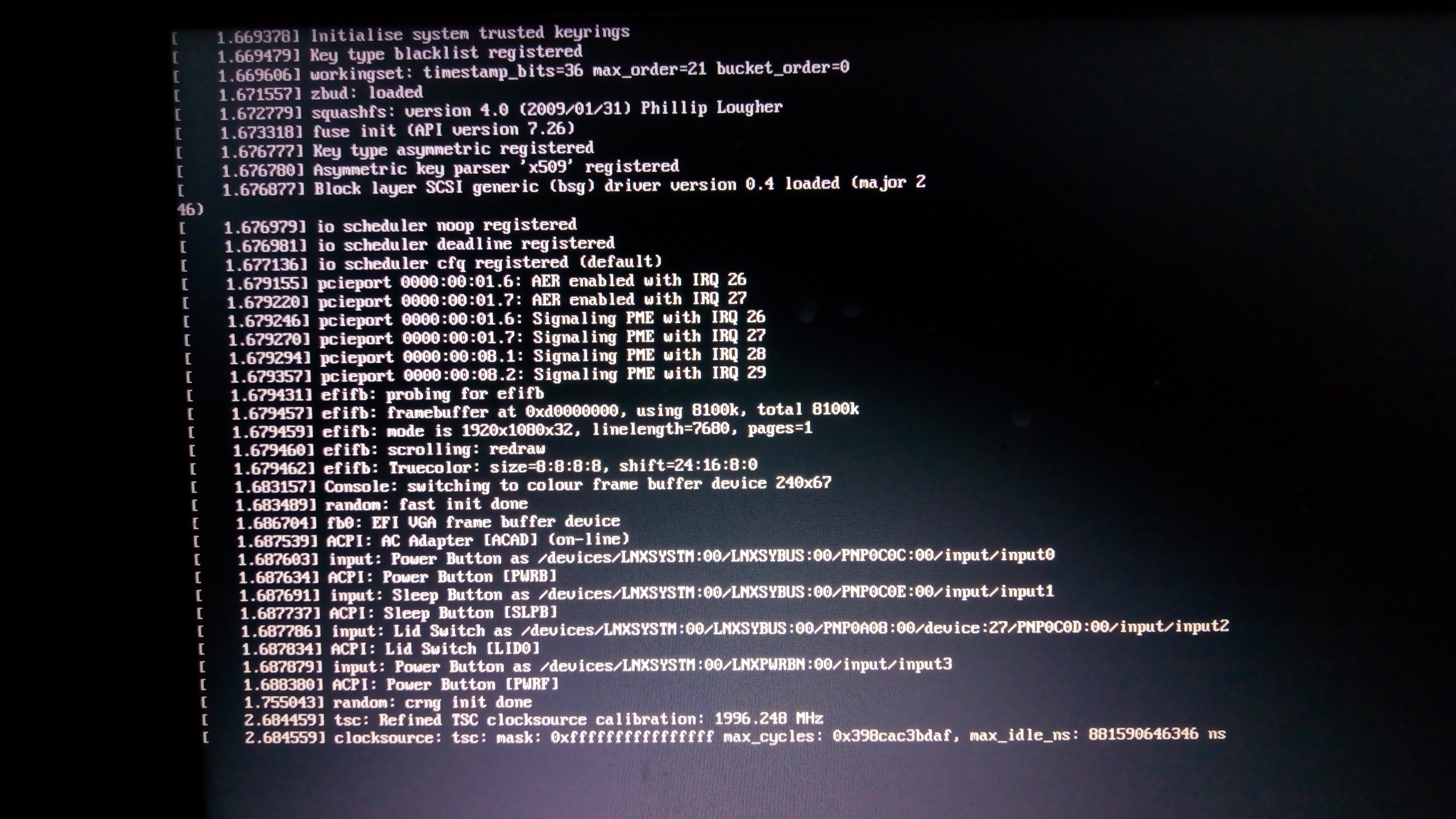

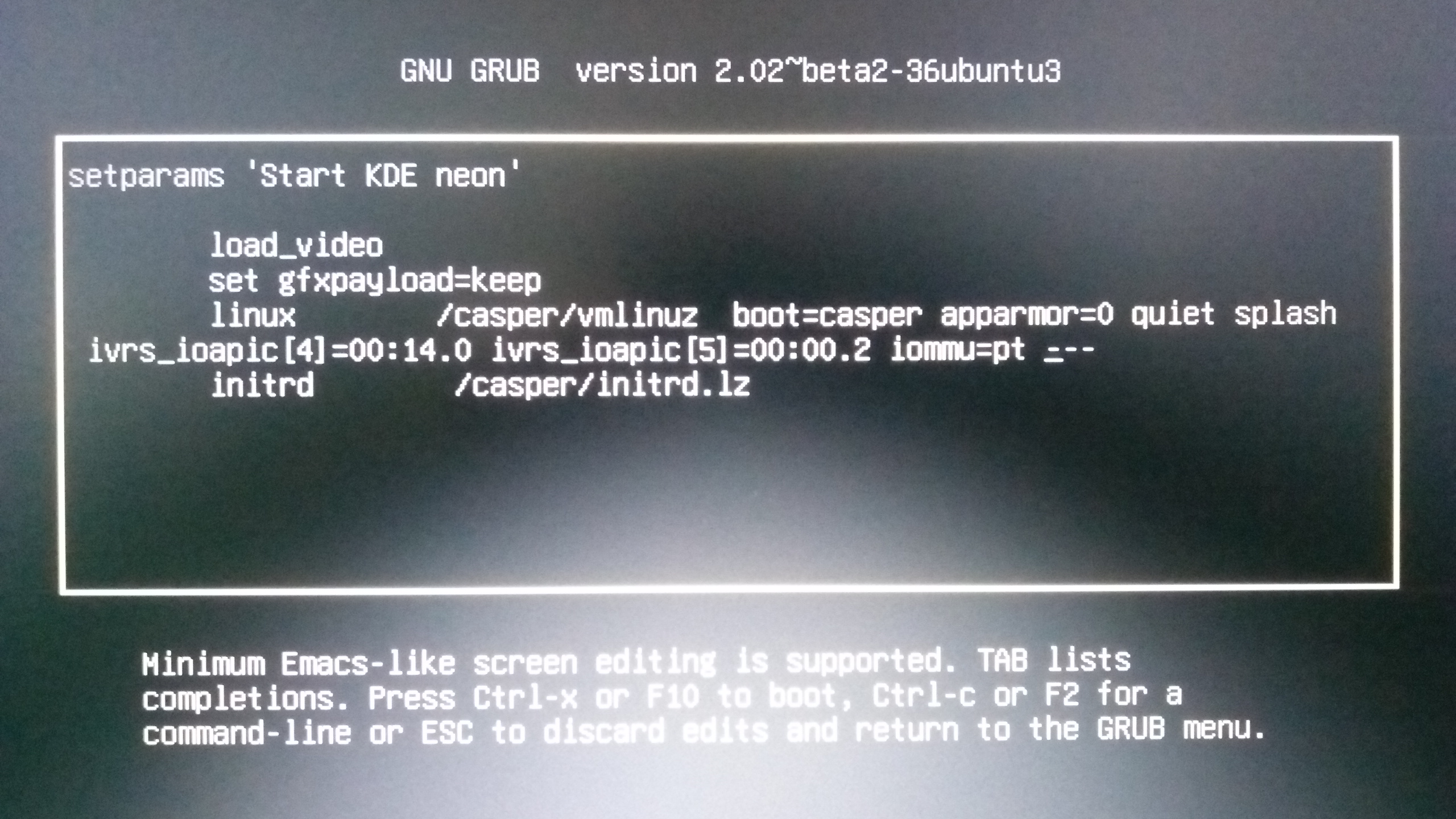

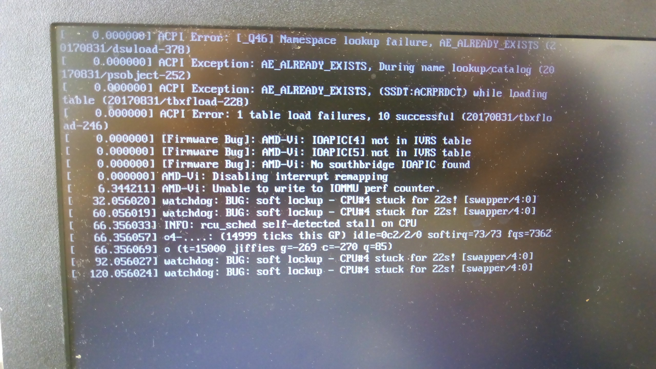

Hat funktioniert, 18.04 Live habe ich mit diesen Parameter gebootetlokon schrieb:ivrs_ioapic[4]=00:14.0 ivrs_ioapic[5]=00:00.2 iommu=pt
Keine verbesserung.clinfo

grub-efi-amd64 (2.02-2ubuntu8.6) wird eingerichtet ...
warning: file-aligned section .text extends beyond end of file
warning: checksum areas are greater than image size. Invalid section table?
E: Your kernels are unsigned. This system will fail to boot in a secure boot environment.
dpkg: Fehler beim Bearbeiten des Paketes grub-efi-amd64 (--configure):
installed grub-efi-amd64 package post-installation script subprocess returned error exit status 1

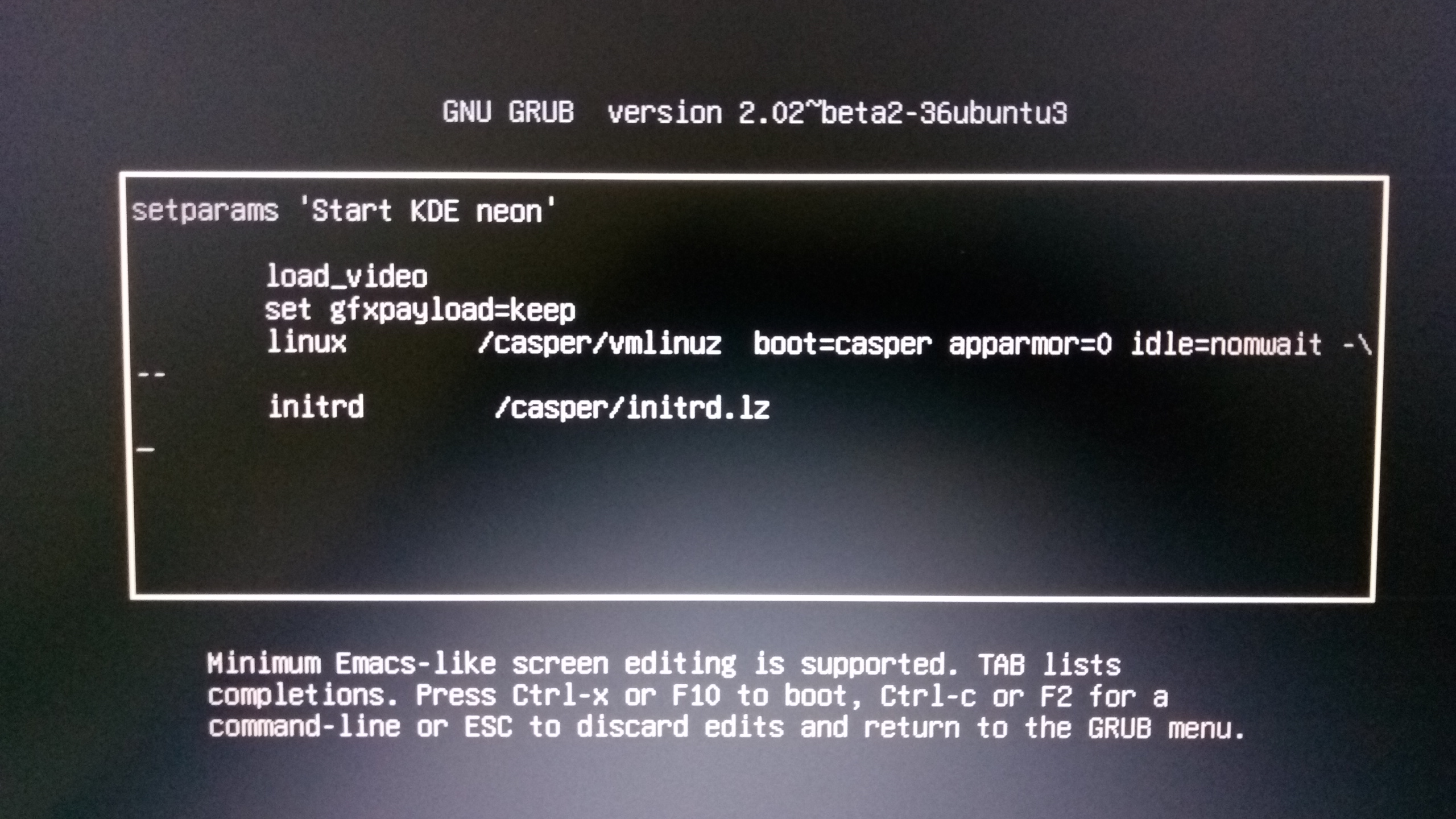

idle=nomwait
Diesen Fehler habe ich behoben, durch Deaktivierung von SecurityBoot im BIOS.root@linux schrieb:ubuntu 18.04 gebootet mit Flgs

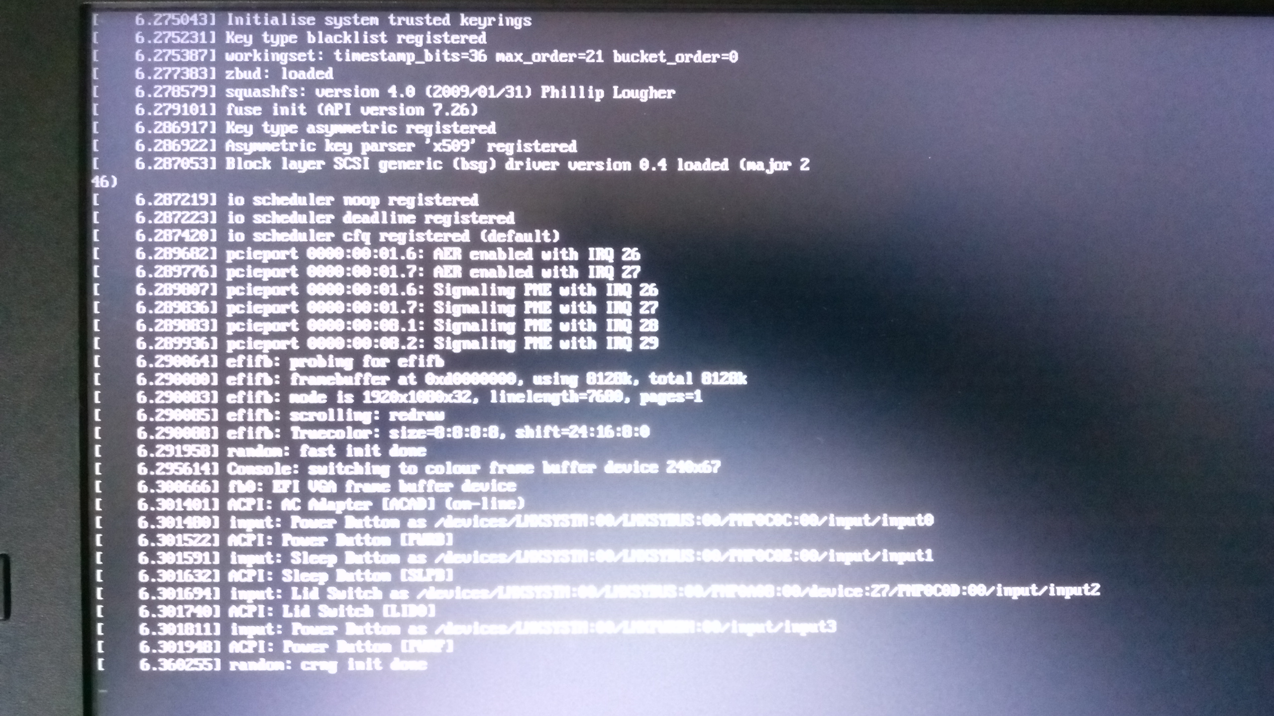

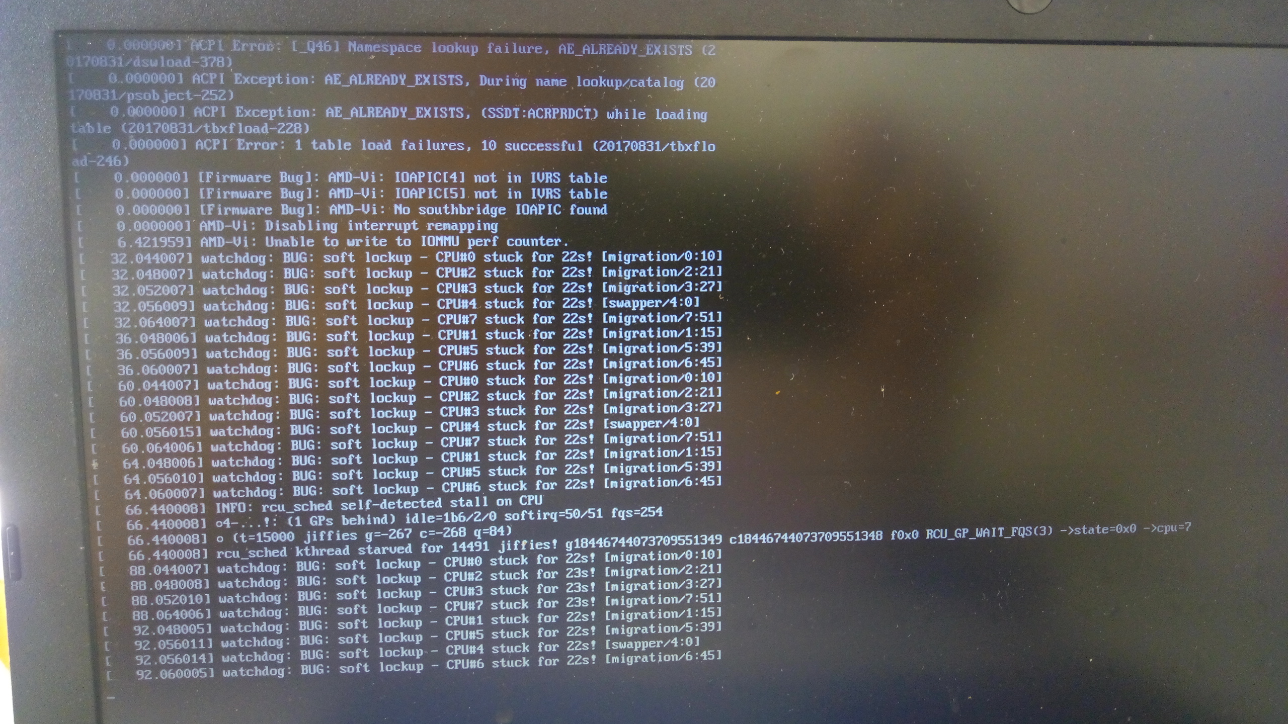

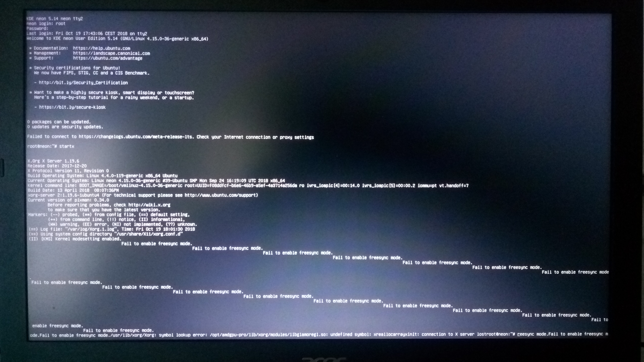

Boote KDE neon 18.04 Live mit diese Flag, Ergebnis:Y-Chromosome schrieb:idle=nomwait
usbstick schrieb:Ubuntu 18.10 wäre jetzt offiziell verfügbar. Hier ist der Kernel 4.18, welcher mit RavenRidge-APUs funktioniert nun enthalten. Download: https://www.ubuntu.com/download
Das gilt auch für alle populären Ubuntu-Derivate, die jetzt auch als Version 18.10 verfügbar sind.
Ich wundere mich aber auch ein wenig warum Du es noch mit älteren Kernels versuchst, wo doch klar ist, dass es damit gar nicht funktionieren kann, da die Treiber dort nicht enthalten sind. Da hast Du Dir imho einfach unnötig Arbeit gemacht.
Geht aber nicht.Ubuntu 18.10 is based on the Linux release series 4.18. It includes support for AMD Radeon RX Vega M graphics processor,
