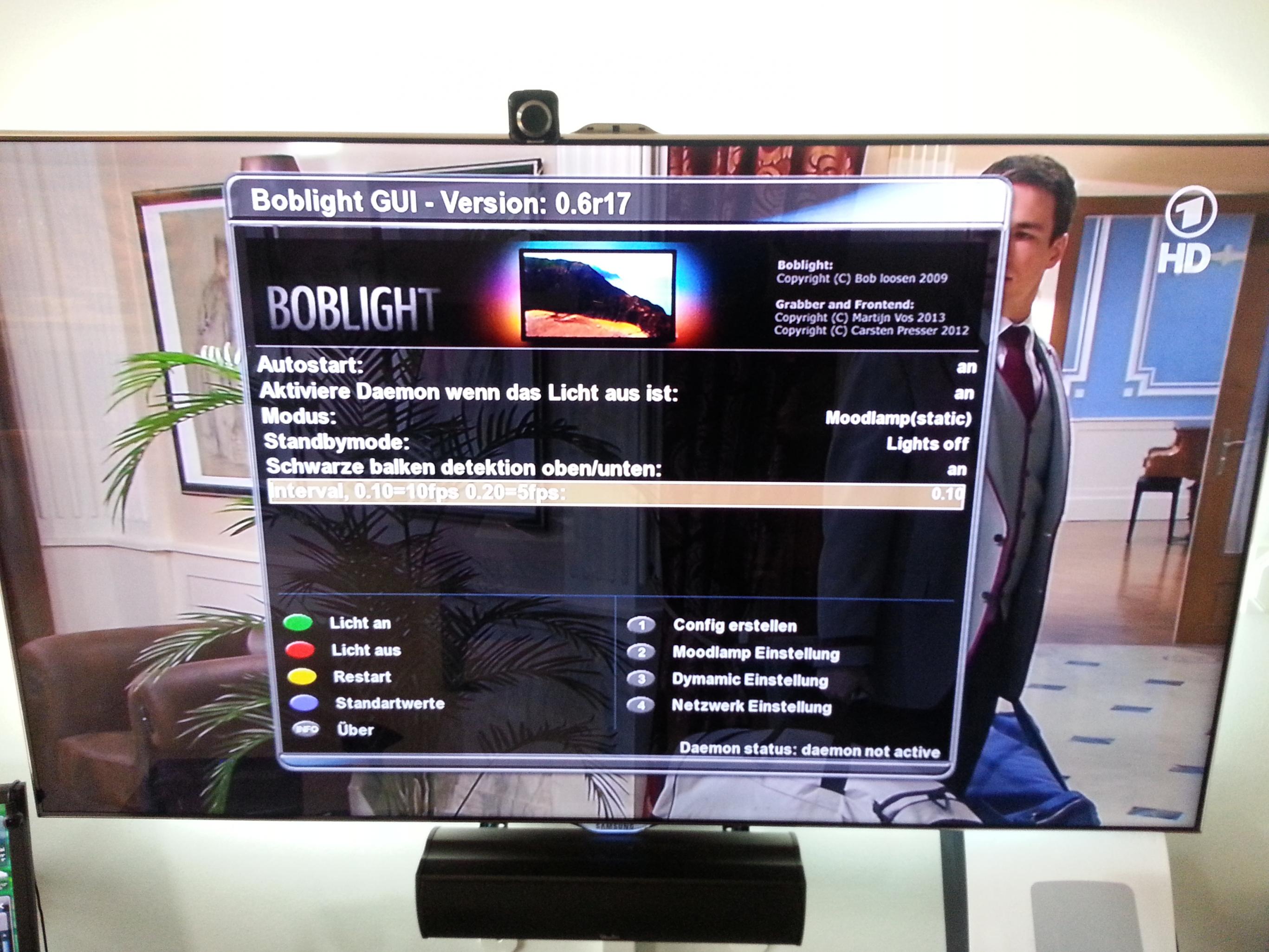

OK, jetzt hats gefunzt. boblight wurde installiert, reboote grad.
Lag wohl an der fehlenden libusb...
Werd mich jetzt mal wieter an Carsten Anleitung langhangeln...

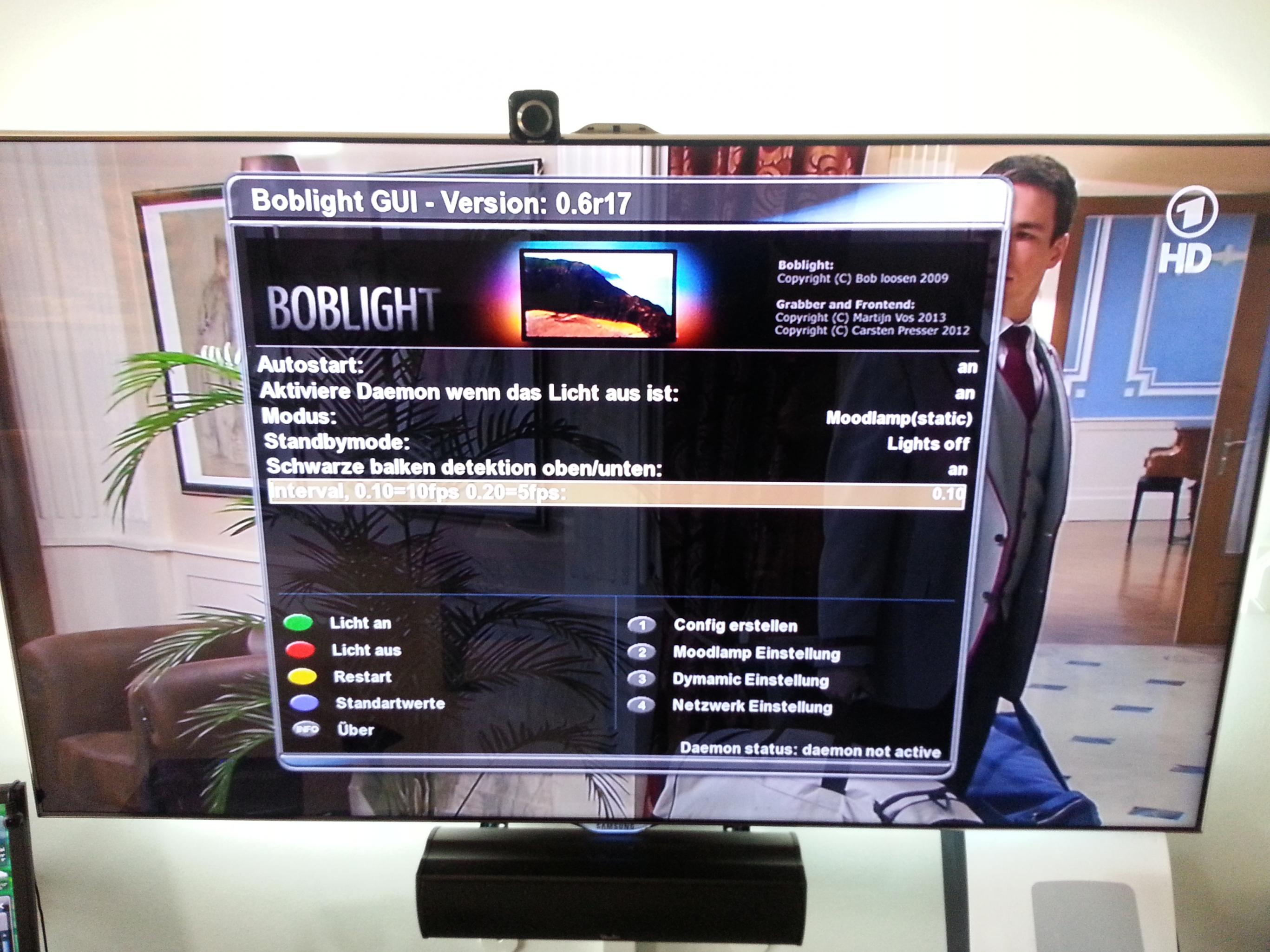

So siehts jetzt bei mir aus. Soll ich die Config jetzt über das Plugin machen oder lieber mit Krautmasters Tool?
Hab ja immer noch das Problem, dass ich meinen Startpunkt (Sedu ist unten links die erste Platine von der Mitte aus, also nach der Lücke) nicht genau auswählen kann. Weder im Plugin, noch in Krauts Tool. Bei den USB anschlüssen werden mir zwei angezeigt ttyUSB0 und ttySEDU. Dann muss ich ja wohl SEDU auswählen, oder? Ist ja ein Zeichen, dass die BOX das SEDU erkannt hat.
Hoffe, ihr könnt mir helfen, würds soo gern hinbekommen. Bin so sehr von der Dreambox begeistert. Würd sie gern behalten. Sollte das nicht gehen mit dem Ambilight, würde ich ggf. drüber nachdenken, sie zu Amazon zurückzusenden. Hab sie ja extra deswegen gekauft. Weil mit dem PC gings ja. Wollts halt nur beim normalen TV nutzen können...

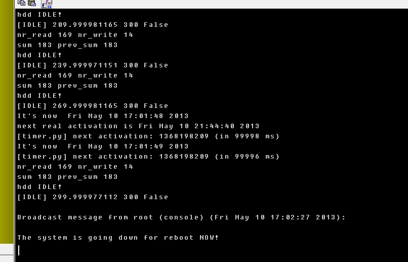

man, wenn man noch nie mit linux gearbeitet hat, kann einen das ganz schön beschäftigen, fühle mich an alte dos zeiten erinnert...

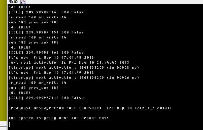

mit dem http drin scheint es zu gehen, jetzt hat sich in telnet ganz viel getan. hat ewige zeilen geschrieben
hab jetzt mal rebootet und kuck mal, wwas jetzt passiert ist. muss ich nun ttyusb0 nehmen oder ttyusbsedu?
jetzt kommen hier wilde meldungen...

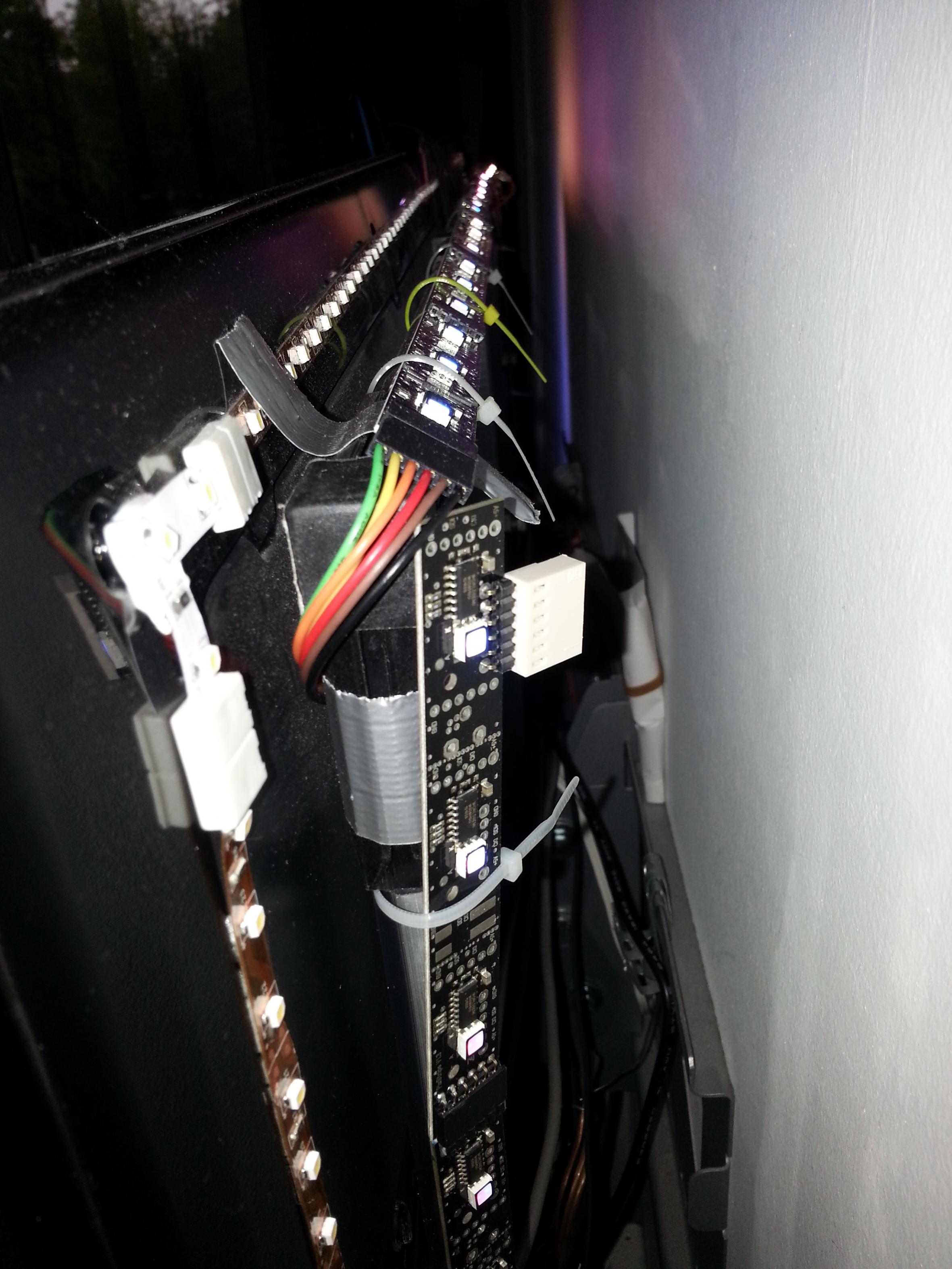

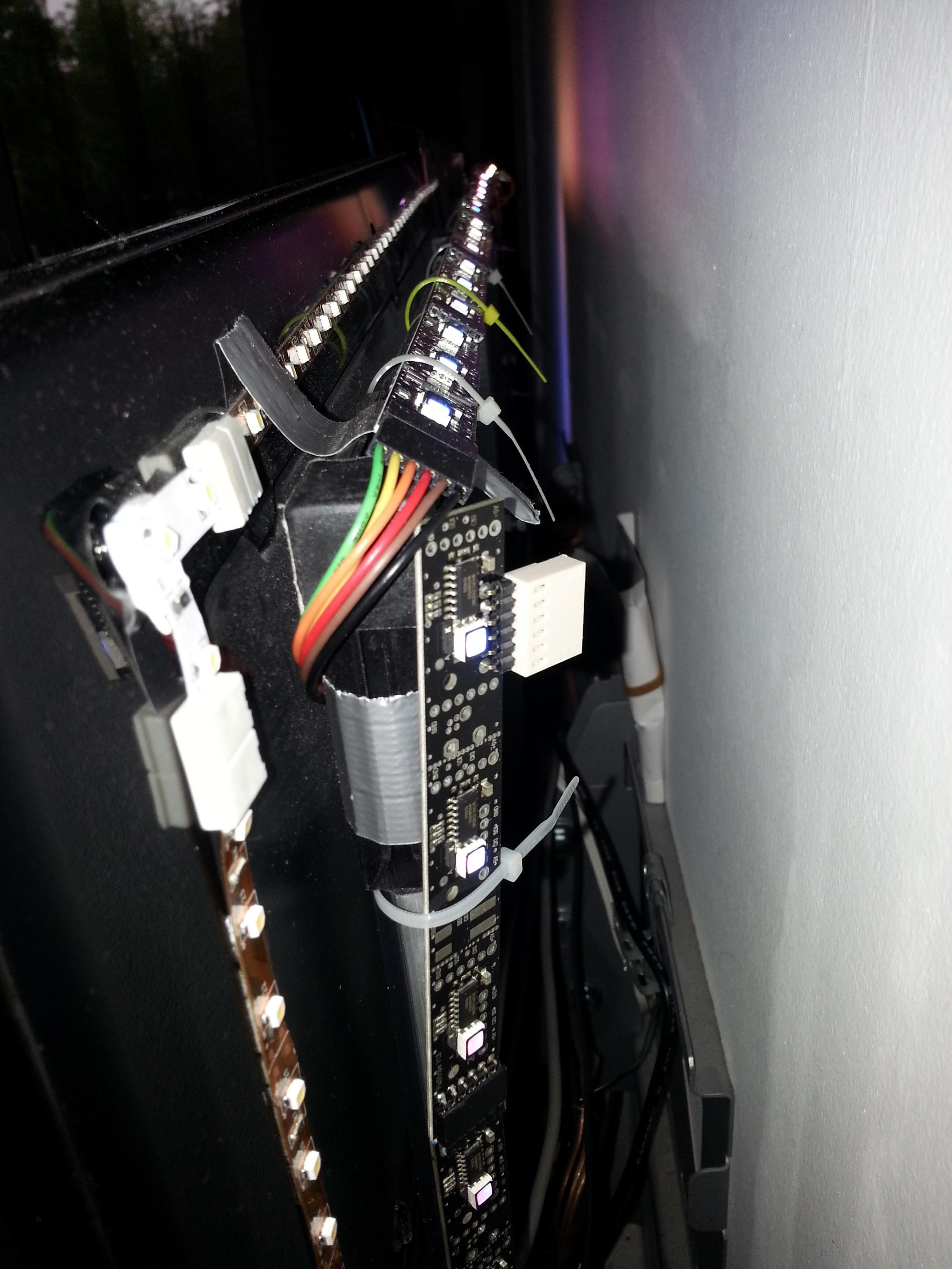

Ich hab ja ähnliche Maße (55 Zoll, 120cmx70cm)
Ich hab oben 9 Platinen quer, je 5 hoch und unten je 3, wenns bei dir rundherum gehen soll dann drei mehr.
Dann ist ein bissl Platz zum Rand und man sieht die Platinen nicht, wenn man etwas schräg vorm TV sitzt.
Ich hab an den Ecken die Platinen mit den Kabeln verbunden, weil ich sie so anwinkeln kann. Nimmst du die fertigen Ecken, wird es ja ein starrer flacher Ring und du hast ggf. nicht die Option die Platinen etwas in Richtung Wand zu drehen.
Vielleicht ist das sogar besser?
Ich mach mal ein Foto!
Das heisst also, wenn du das so übernimmst, sind es rundherum 9+9+5+5=28 minus Sedu/Stromplatine (ist eh ne Ecke).
Also 27 plus Sedu, Netzteil 6A, Sedu plus vier Verbinderkabel.

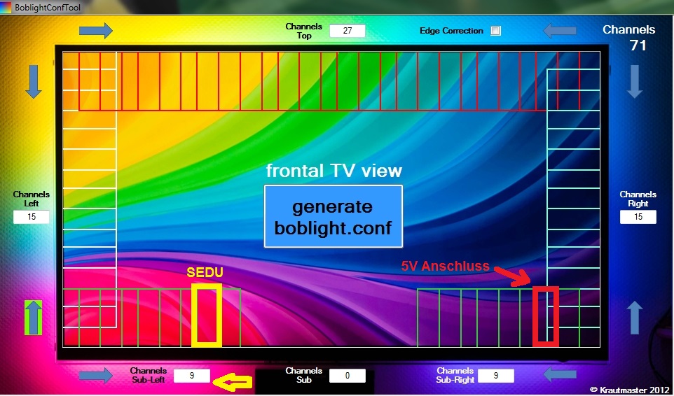

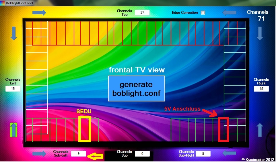

Nur mit meiner config komm ich noch nicht klar.

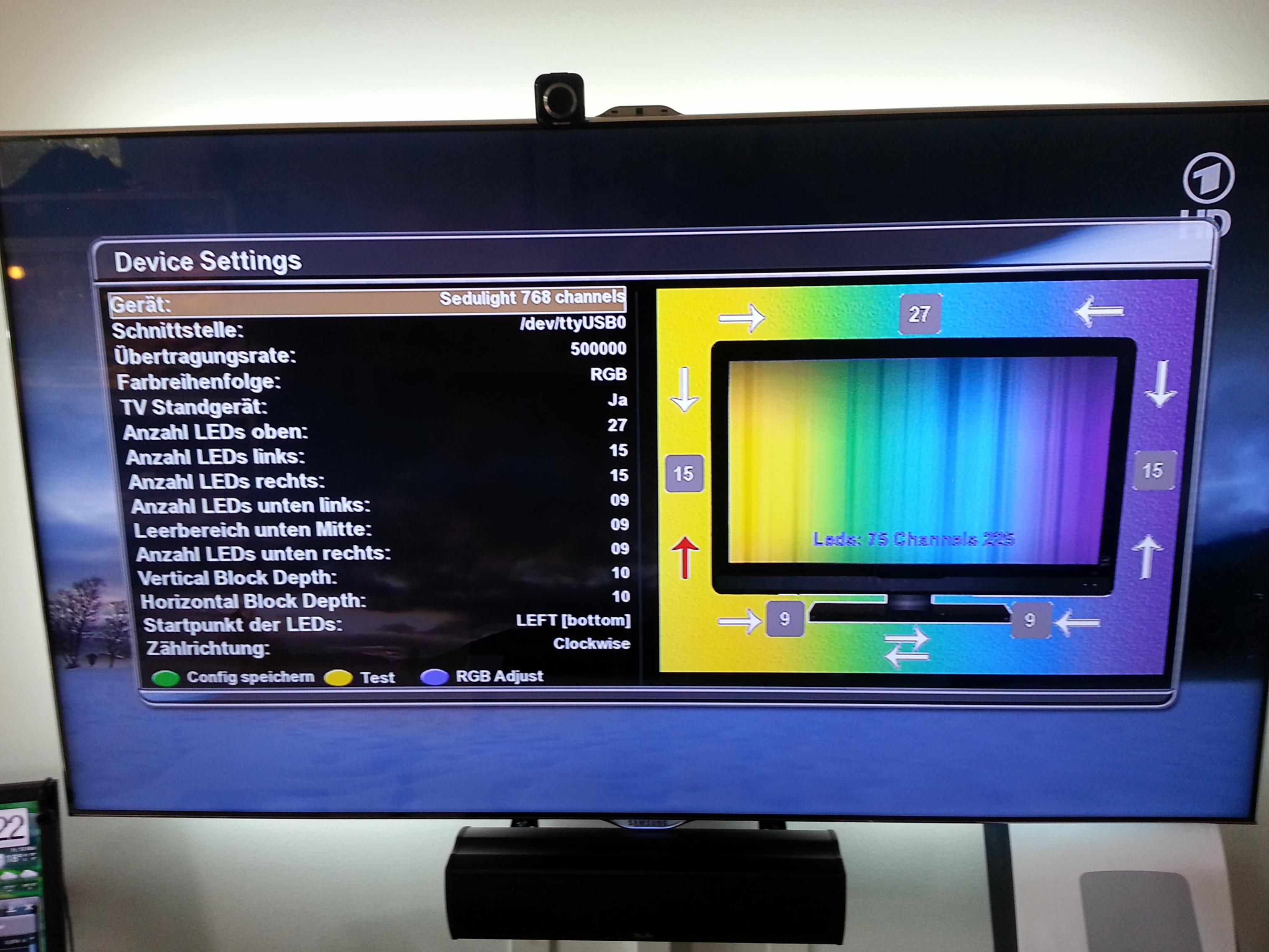

Hab noch mal ein Screenshot mit der tatsächlichen Anzahl meiner LED's gemacht und wo Sedu und Strom sitzen.
Vielleicht kann mir ja doch noch einer helfen. Spätestens, wenn Krautmaster mal wieder reinschaut.
Im Moment ist es so, das die Lichter um ein Viertel Screen nach links verschoben sind, weil ja laut config das Sedu weiter links sitzt.
Und das geht eben nicht zu korrigieren im Tool (bzw kommt dann die Inversionswarnung).
Hoffe, ihr könnt mir helfen!
=) hallo
well...
das Tool geht von aus, dass die Seduboard Zuspielplatine in der Ecke sitzt. (Ist ja auch ne Eckplatine).
Am einfachsten (Config seitig) wäre es wohl, die Platine in die Ecke zu stecken, dann muss man allerdings den Ring / Die lücke unten schließen (mit kabel oder so).
Muss mal schaun, vielleicht kann ich auch "einfach" ein Offset noch einbauen dass es erlaubt die Generierten Kanäle zu "rotieren" - also bei dir zb -5 oder so.
Von Hand ist das recht komplex.
