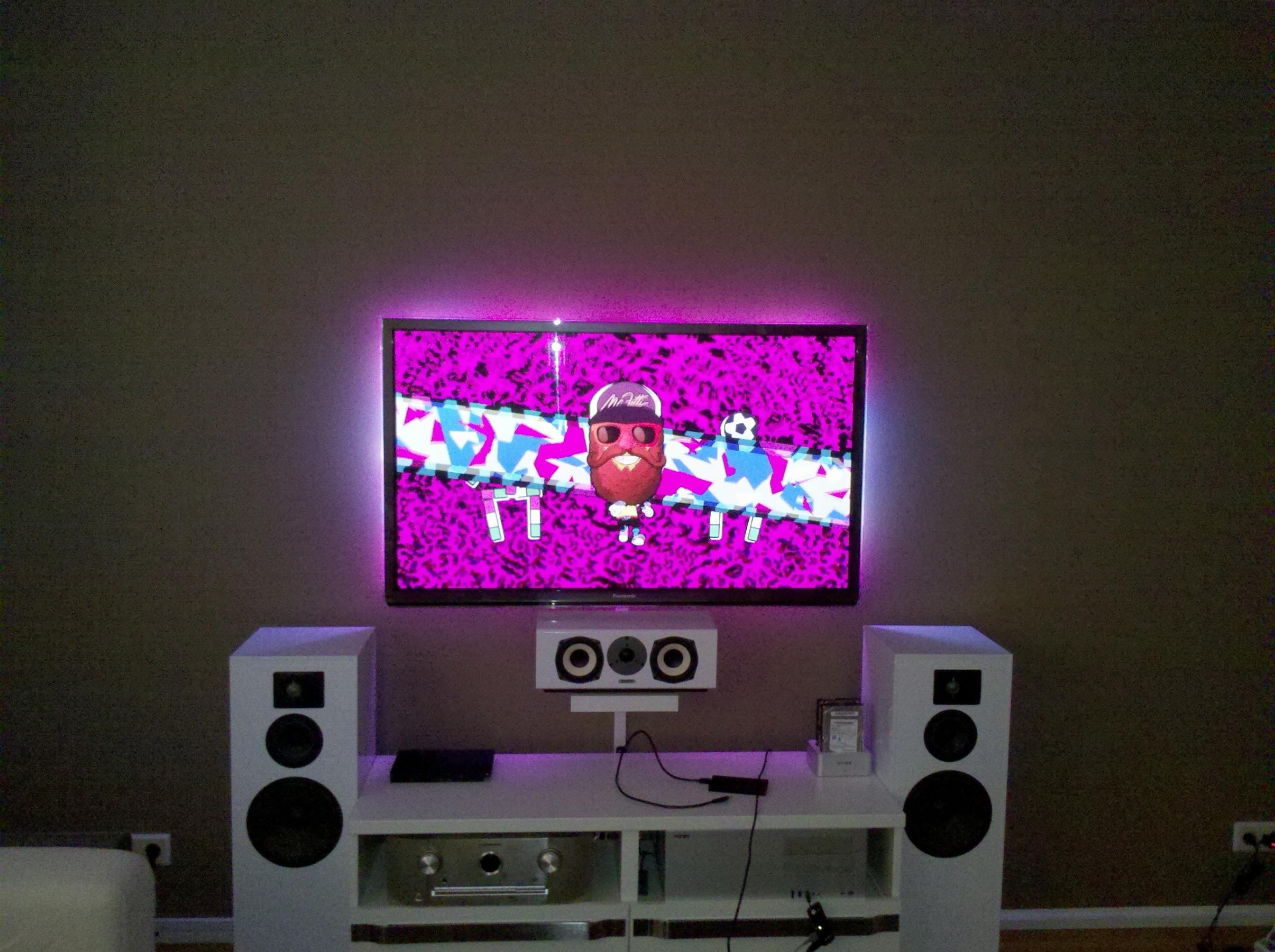

Hier mal meine Allgemeinen Erfahrungen:

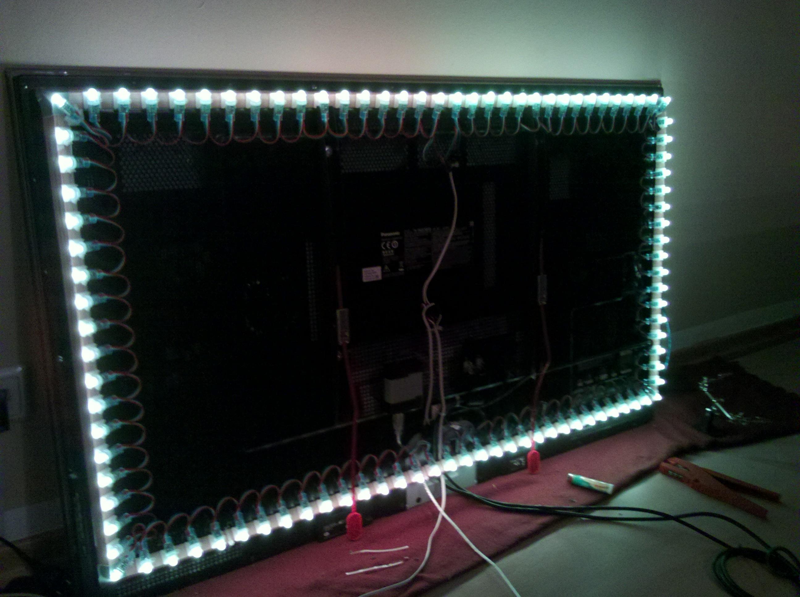

- 50 LEDs gehen an meinem 42" ok. Ab 50" würde ich da nochmal ein paar drauflegen. (Je 50 Stück muss man 3A-Eingangsleistung einplanen)
- Im Internet findet man des öfteren Bilder von Usern, die die LEDs mit Klebeband um den TV geklebt haben. Davon rate ich grundsätzlich ab, da die LEDs warm werden und sich die Klebestreifen lösen und/oder die LEDs aus den Schlaufen herausfallen. Am besten man fährt in den Baumarkt und holt sich schmale Holzbretter mit ein paar mm Durchmesser. Das ganze dann passend zusägen, Markieren, Löcher durchbohren und die LEDs mit Kabelbinder festzurren. (Lässt sich mit ner kleinen Handsäge und nem Akkubohrer an einem Abend erledigen)
Die Holzlatten soweit möglich mit Kabelbindern miteinader verbinden und das ganze dann am TV befestigen (mit Klebenstreifen und/oder Kabelbindern durch die Lüftungsschlitze). Alu-Profile sind zwar robuster, aber das ganze wird ja nicht wirklich belastet. Schreiner nehmen Holz, Schlosser Metall
- Die LED-Stränge muss man sich üblicherweise "individuell" anschauen hinsichtlich des Ein- und Ausgangs. Manchmal ist es die Buchsenseite, manchmal die Steckerseite.
- Beim Aufbau und später beim Anbringen darauf achten, dass die LEDs nicht zu nah am Rand sind. Nichts ist nerviger als auf der Couch, schräg vor der Glotze, zu sitzen und einige LEDs direkt zu sehen. Die Lichtstärke an der Wand ist "eh besser" wenn sich die LEDs ein Stück weit hinter dem Rand "verstecken".

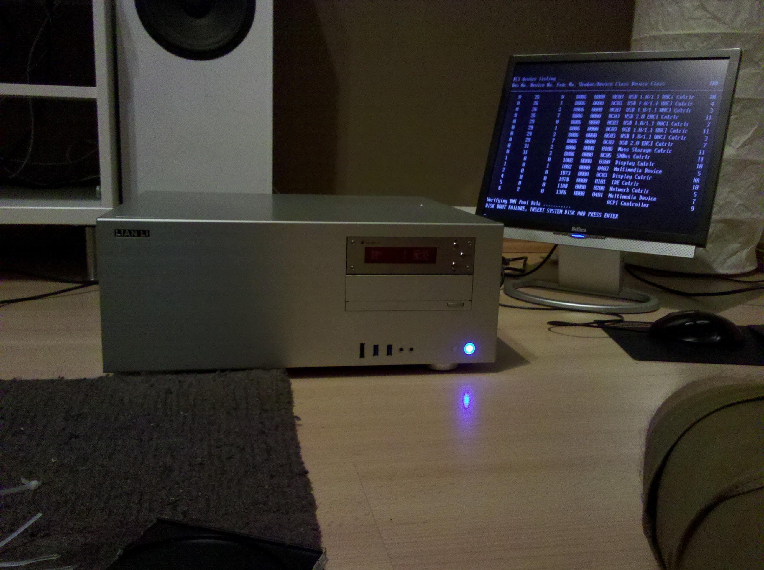

- Unter windows kann man boblightd nehmen, muss den comport aber vorher initialisieren. (Bitte nach meinem htpc-thread suchen, da stehts)
- Wer das Angehen will und eine Glotze kleiner 50" hat, kann eigentlich direkt mit den "50 LED Startersets" einsteigen. Bei ebay gibt's einen guten Anbieter aus Deutschland, dessen Sets gute Qualität haben und dessen Support super ist.
Wichtig: Das ganze hat ganz klar Forschungscharakter. Auch wenn die Pfade schon ziemlich ausgetreten sind, muss man den Willen mitbringen sich da reinzudenken. Plug&Play ist das nicht.
Lohnt sich der Aufwand? Auf jeden Fall!
