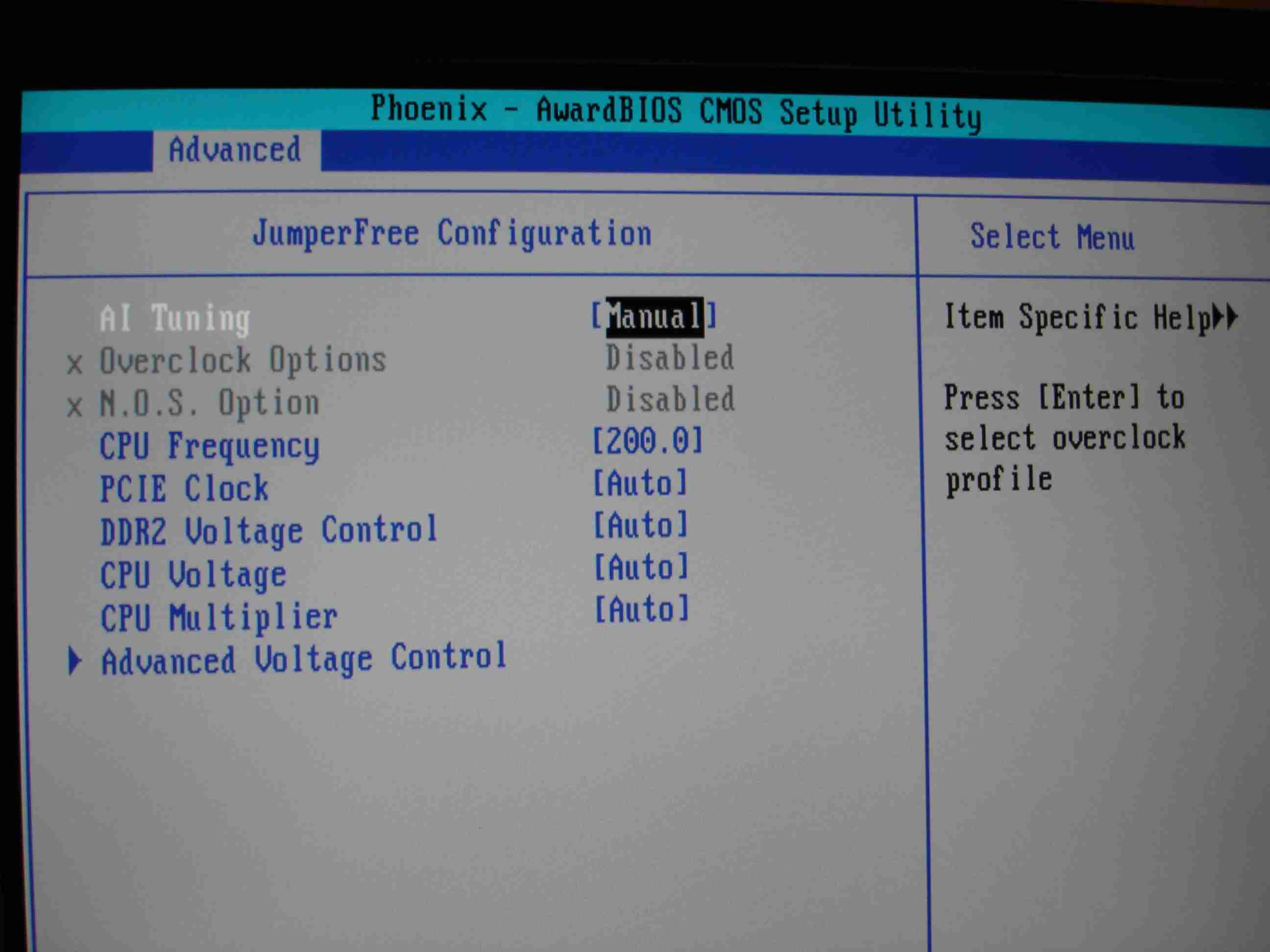

Also folgendes habe ich im Bios eingestellt:
Multiplikator: 11x(oder *Auto*)
FSB: von 200 auf 250 -> Multi (11) X FSB (250) = effektiver Takt (2750MhZ)
HyperTransport-Takt: auf 4x (800) runter (sollte die 1000 nicht übersteigen: HT-Takt = FSB (250) x HT-Multi (4)
Ramteiler evtl. eins runter (bei mir 200MhZ ->166MhZ) sollte bei Dir jedoch nicht nötig sein da du ja DDR2 Ram drinnen hast.
Ram Speed würde ich erstmal auf *AUTO* lassen.
Spread Spectrum auf disabled
Evtl. C&Q mal auf disabled -> kann evtl. zu Problemen führen
Wichtig: PCI / PCIe Fix auf 33MhZ/100MhZ - sonst übertaktest du den Grakaport/ Pci Steckplätze auch. (übertaktet sich zusammen mit FSB) Da kannst du Dir relativ schnell ne Graka oder Soundkarte schrotten...
(ich kenn leider deine Einstellungsmöglichkeiten im BIOS nicht)

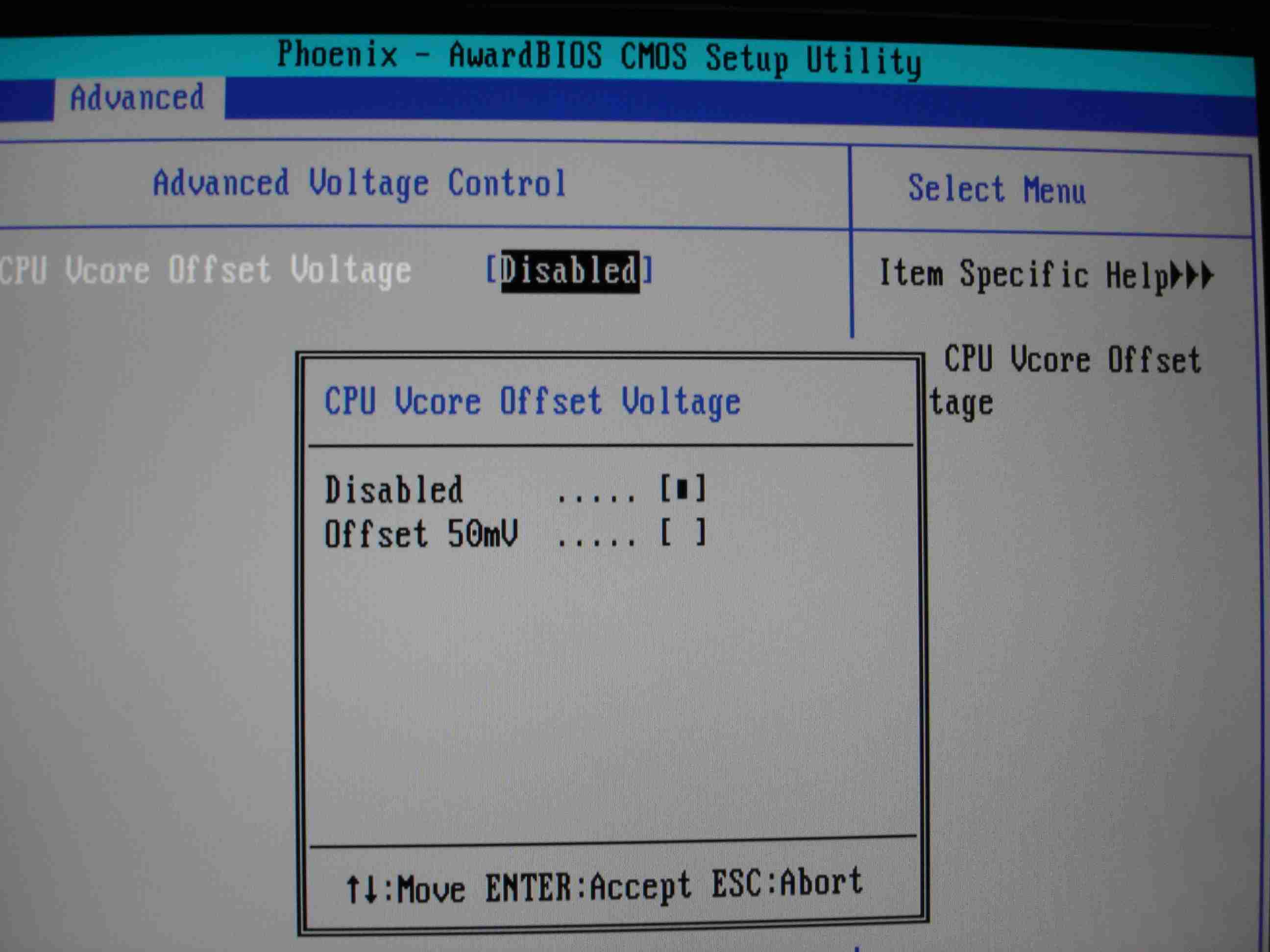

Standart V-Core liegt bei 1.35 - 1.4Volt für den X2 4200er

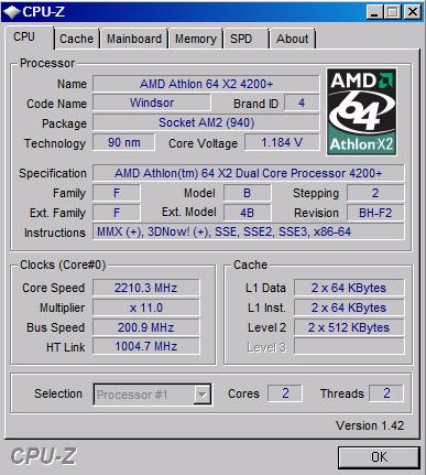

Hast du einen Toledo? E6-Stepping? (CPU-Z gibt hier Auskunft)

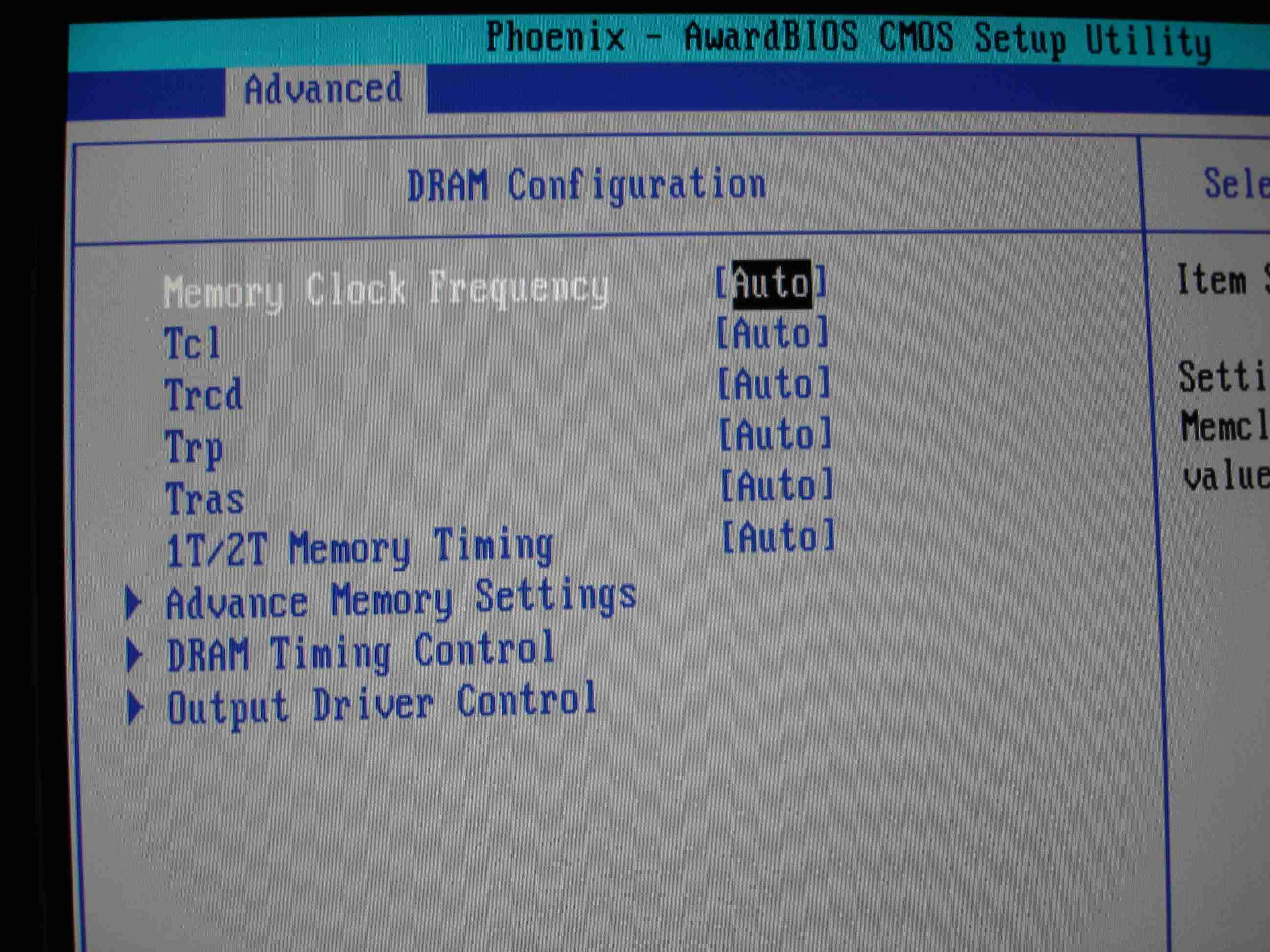

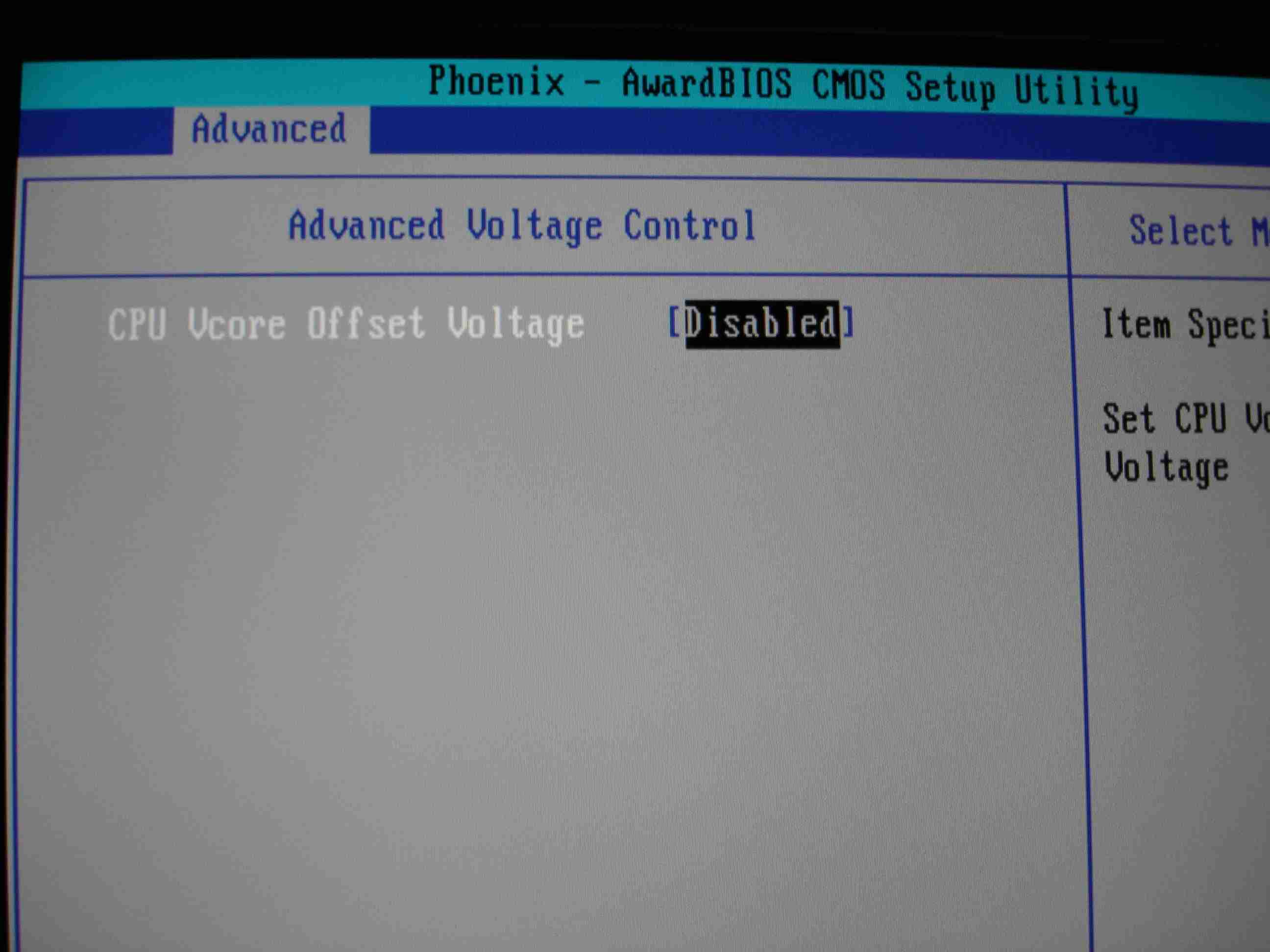

Hier meine CPU Infos... und ein paar Bios Bilder.
Ist das eher gut oder schlecht für OC?
