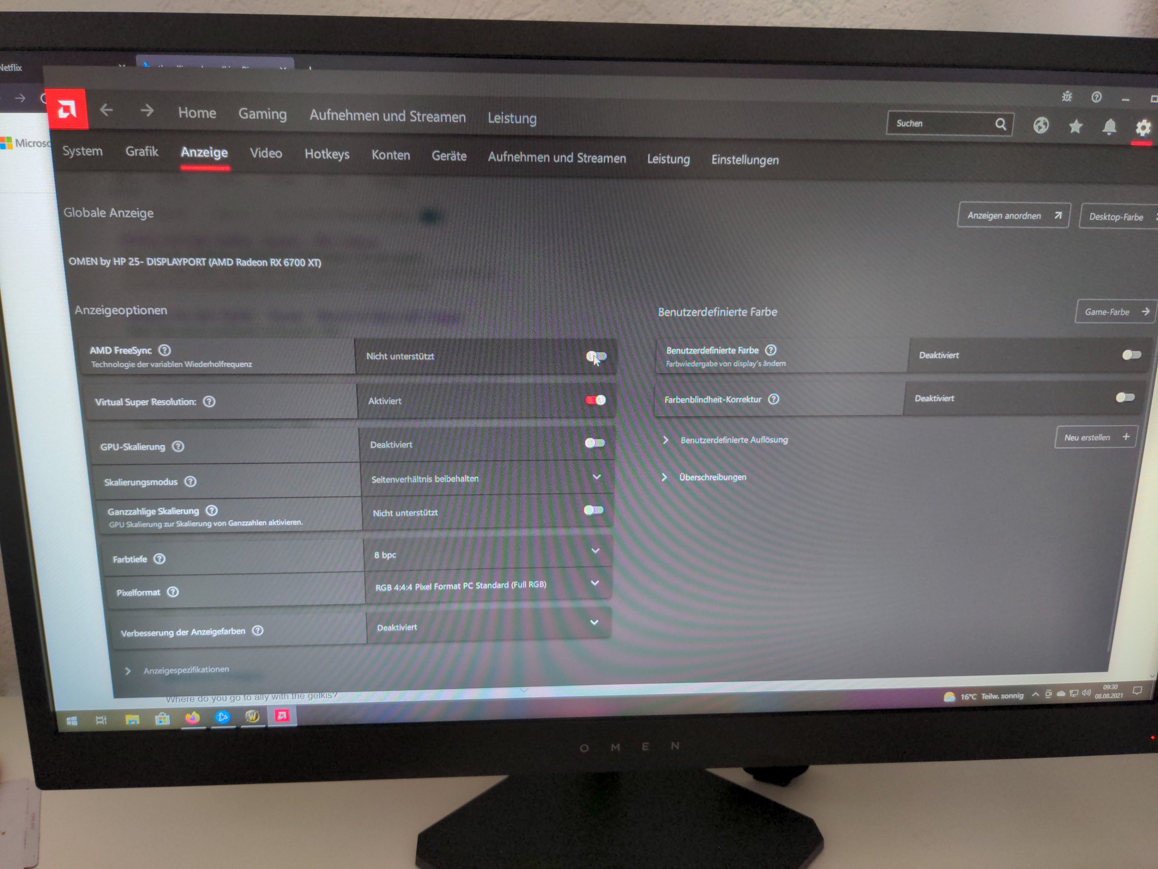

Der HP Omen freesync Premium sagte die AMD Software der Monitor ist nicht freesync kompatibel. Nach dem ich jetzt mittlerweile das ganze System getauscht habe wüsste ich nicht woran es noch liegen könnte.

Wie wurde der HP Omen angeschlossen? Falls via DP, sollte Freesync funktionieren. Mit HDMI eher nicht.
Der Omen über das mitgelieferte DP. Müsste DP 1 gewesen sein 🤔

Hast du Freesync auch am Monitor aktiviert?
"Um FreeSync auf dem Display zu aktivieren, drücken Sie auf die Menü-Taste auf dem Monitor zum Öffnen des
OSD-Menüs. Klicken Sie auf Farbsteuerung, Ansichtsmodi, Spiele und anschließend auf FreeSync."
Ja freesync Premium war aktiv, den Monitor habe ich allerdings wieder zurück gebracht weil ich kein Nerv mehr hatte. Ich hatte bisher nie solche Probleme 🤔

Ändert sich etwas wenn du die Virtual Super Resolution deaktivierst?
Hast du ein anderes DP oder HDMI Kabel zum probieren zur Verfügung?
Hab mittlerweile alles bis auf freesync aus das ist ja das seltsame 🤔

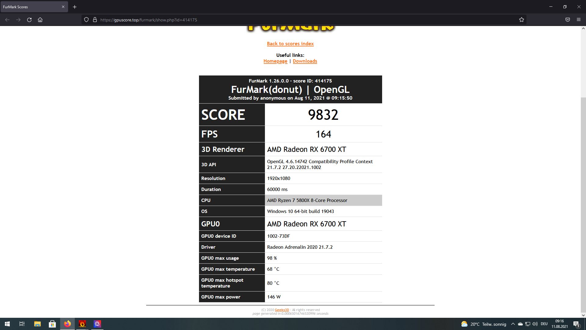

FurMark:
https://photos.app.goo.gl/S6o16wi69cZfjazA9
Bis auf das die CPU bissl warm wird nix aufälliges, laut AMD aber normal bis 90 grad.
