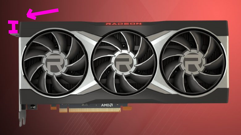

Ich hab eine Workstation wo am besten Blower Grafikkarten passen oder welche die nicht über die Slotblende in die höhe ragen. Wie schon von Usern richtig erkannt.
Die AMD 6950 XT Referenzkarte ragt wie hoch über die Slotblende hinaus? Siehe Bild und von mir gemachter Grafik.

Ja von der Slotblende betrachtet bitte. Siehe Blower Grafikkarten.Drewkev schrieb:Ja, ich würde auch sagen max. 120mm um etwas Abstand zu lassen.
Bei vollen 15mm wären es 126mm, die 6950 XT Referenz hat 120mm.

Ja, meine ich doch.Hanswildo schrieb:Ja von der Slotblende betrachtet bitte.
Rechnerisch 15 mm.Hanswildo schrieb:Die AMD 6950 XT Referenzkarte ragt wie hoch über die Slotblende hinaus?

Danke.Amaoto schrieb:Rechnerisch 15 mm.
Ok.Drewkev schrieb:Ja, meine ich doch.
