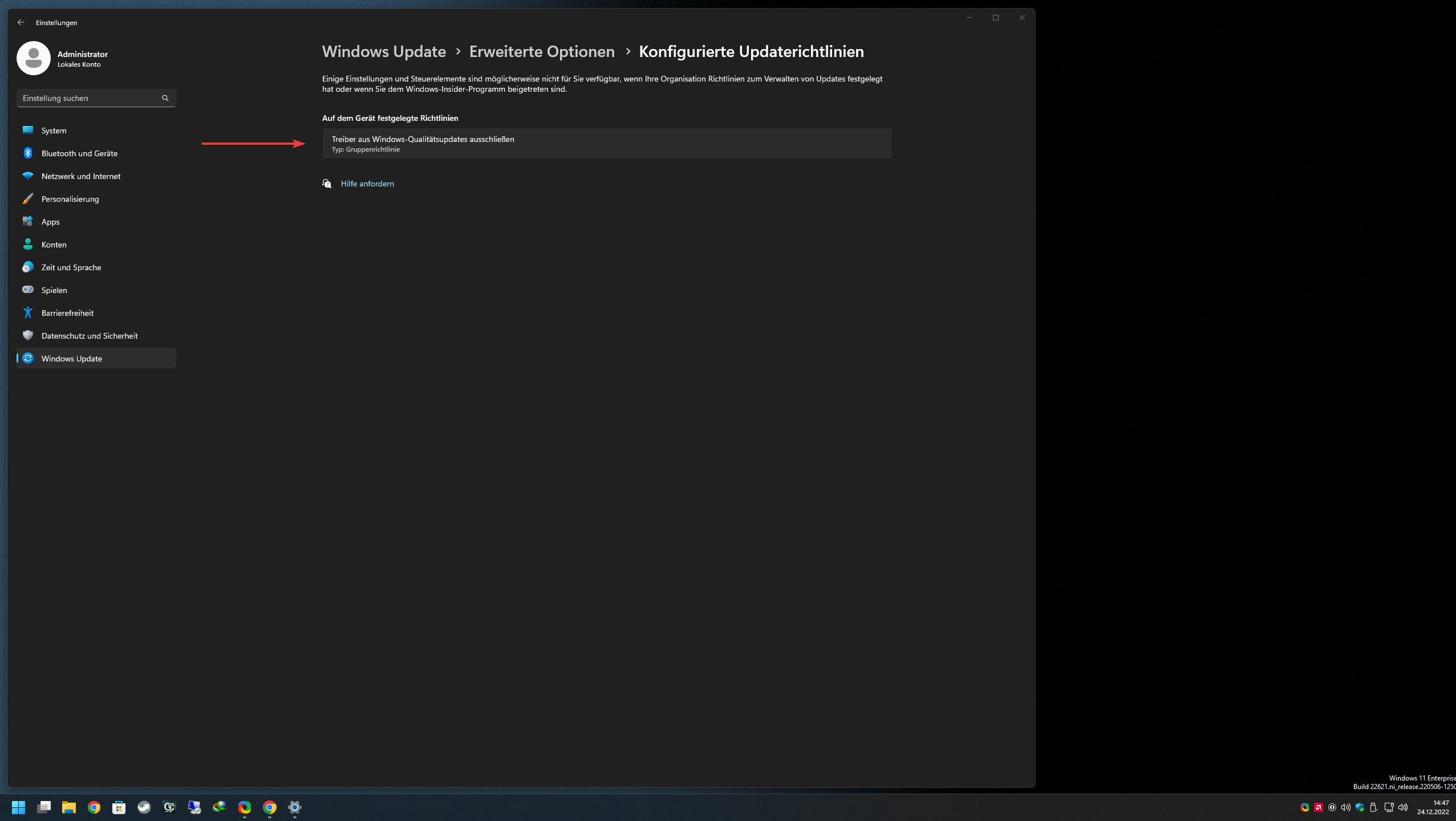

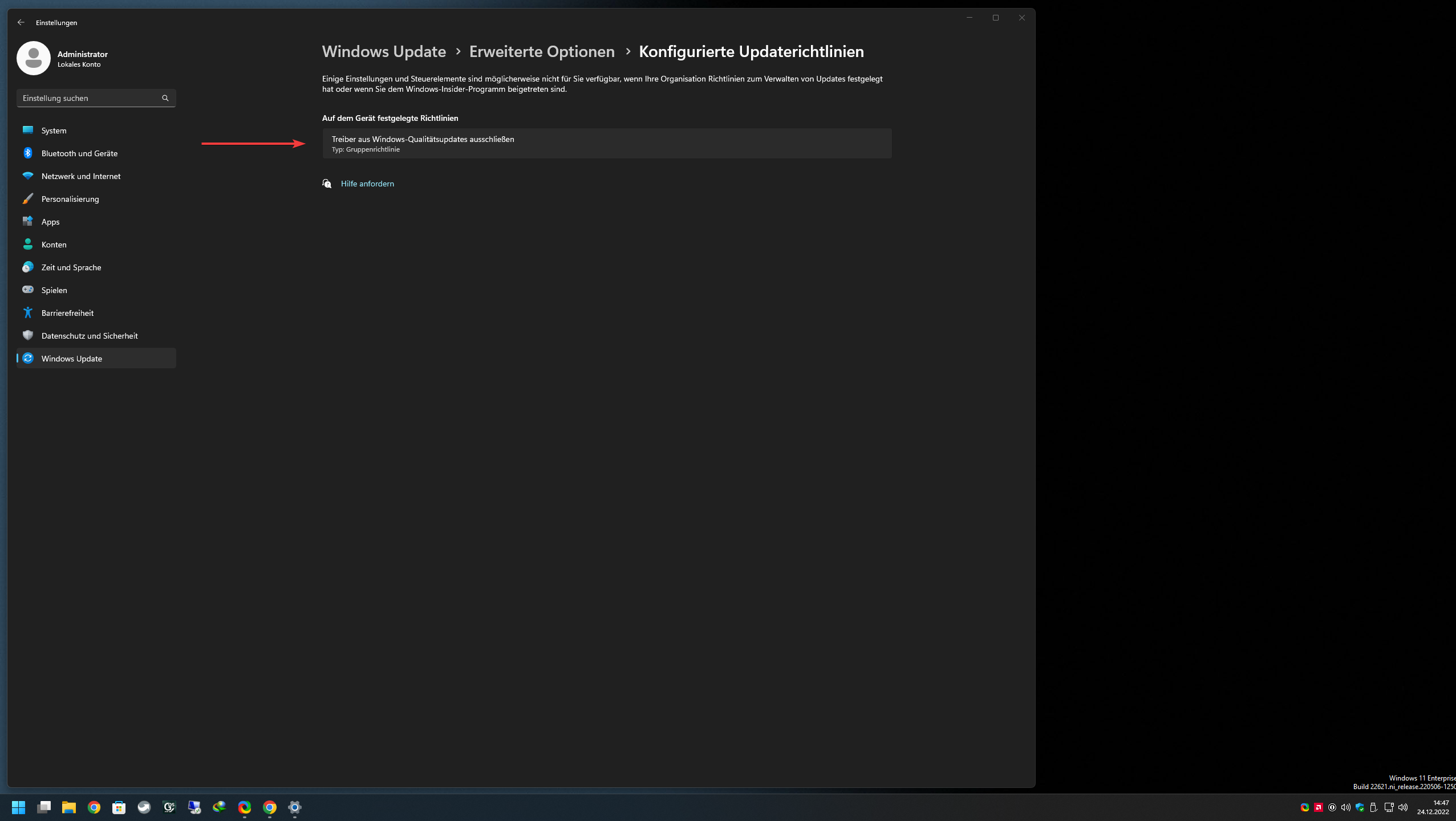

Habe seit Jahren weder mit AMD, Nvidia oder Intel irgendwelche Probleme gehabt, die nicht auf mein eigenes Gefrickel hin verursacht wurden.
Auf nem sauberen System, neuesten Treibern und Bios + dem Verbot Windows meine installierten Treiber wieder mit Microsofts empfohlenen zu Überschreiben gibt es mit keinem der 3 Hersteller großartige Probleme.

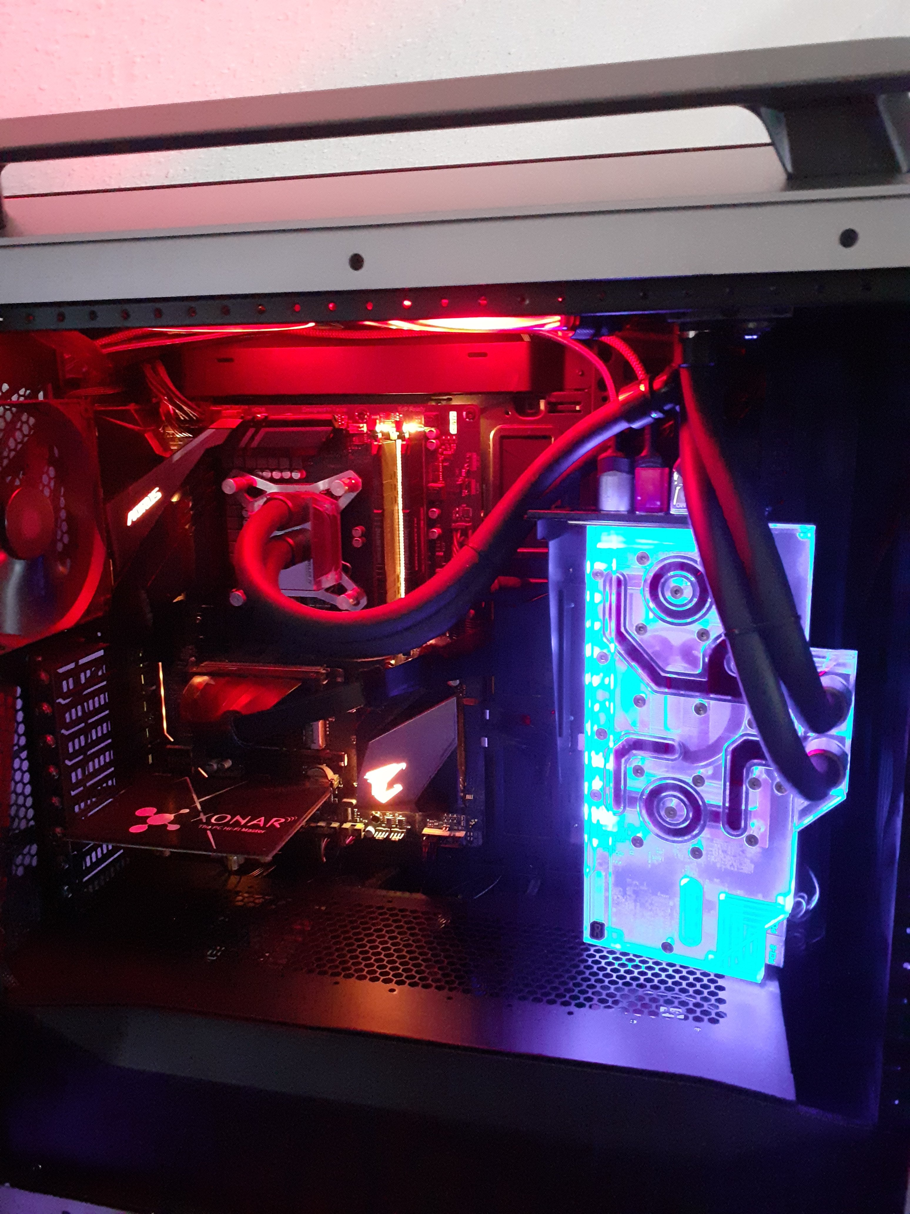

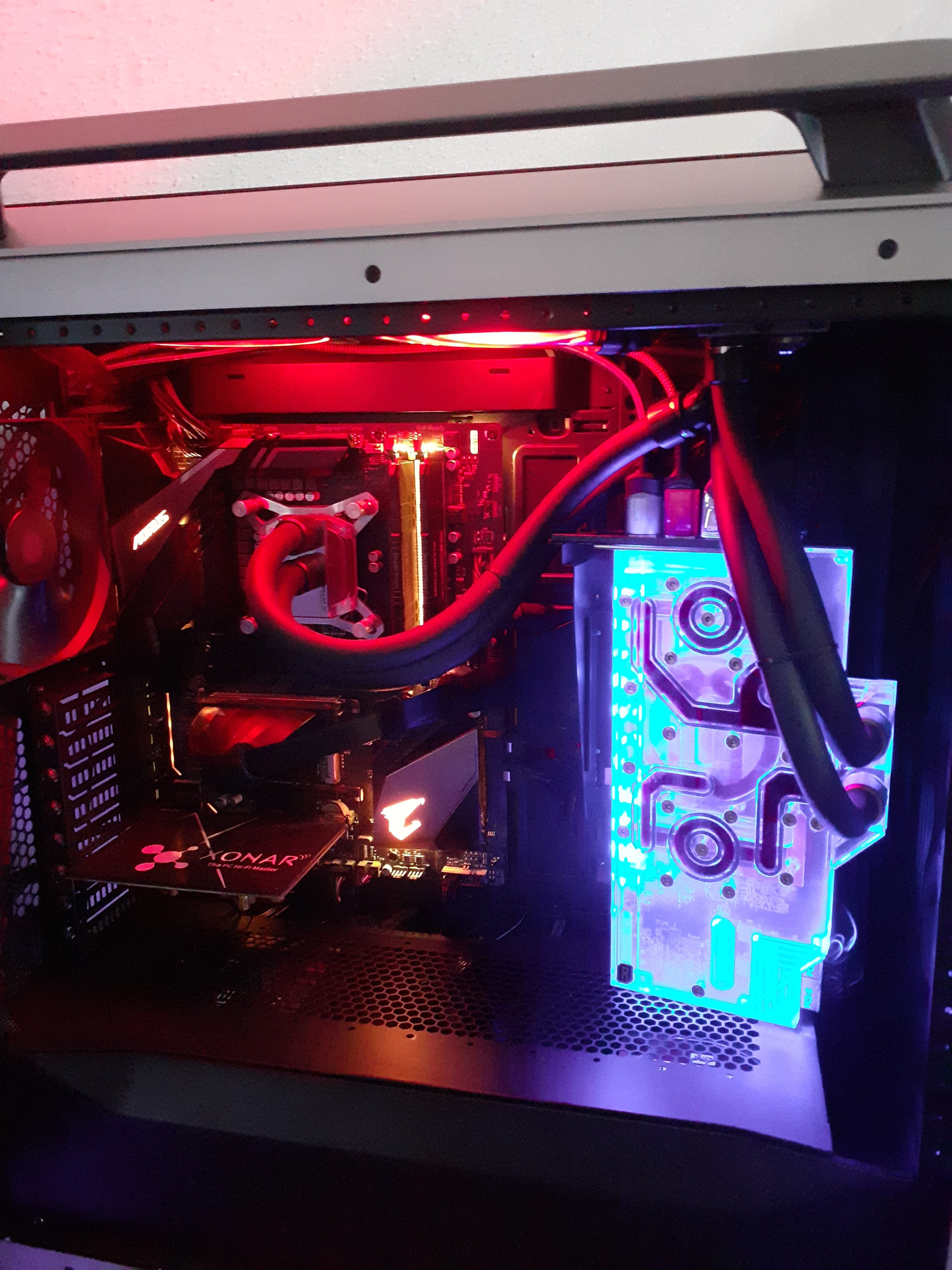

Metaxa1987 schrieb:
Meines Wissens nach gibt es auch Gehäuse, in der Grafikkarten aufrecht montiert werden.
meinst das so ? ist ein Coolermaster 700m ( 6800Xt)
