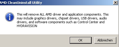

Ka. warum der Treiber bei dir rumspinnt, aber hast du den alten vorher auch sauber deinstalliert? Falls nicht, würde ich den Treiber noch mal ordentlich mit dem AMD Clean Uninstall Utility
(nicht verwenden wenn man noch andere AMD Software drauf hat, das Programm löscht alles von AMD!) entfernen. Für den Fall das du weitere AMD Software hast, würde ich mein Glück mit DDU versuchen :)

Nach dem Ausführen von AMD Cleaner waren zwar alle AMD Treiberreste und sonstiges verschwunden, allerdings auch die funktion meiner Maus und Tastatur. Hatte schon Panik, aber nach dem Neustart war alles wieder okay. Installiere jetzt nochmal die Treiber CD drüber. Mal gucken ob es dann klappt

Das AMD Tool entfernt alles.
Auch die Chipsatztreiber bein nem AMD Unterbau.
Siehe Anhang.
Die gibts hier,falls man sie mit runtergehauen hat.

Vielleicht blöde Frage, aber woran merke ich/sehe ich denn obs mir Chipsatztreiber mit "runtergehauen" hat?
Soweit läuft alles bei mir.
