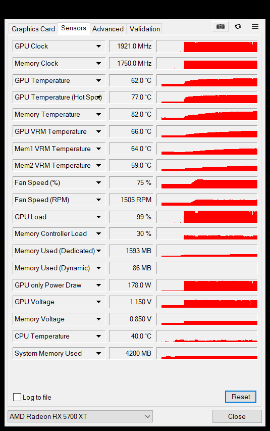

Hier ein paar GPU-Z Screenshots.
Desktop:
803334
Rampup beim Benchmark:
803335

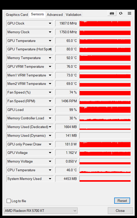

Aufgeheizt nach 15 Minuten:
803336
Ja der Memory ist gerade nicht so super kühl, aber ganz ehrlich bei den heutigen Temperaturen ist es auch in der Wohnung alles andere als frisch. Aber ist ja noch innerhalb der Specs. Und durchs setzen der Zieltemperatur auf 65°C fangen die Lüfter auch nicht nach wenigen Minuten an sich aufs Minimum zu reduzieren. Also für den ersten Test sieht das ganz gut aus.

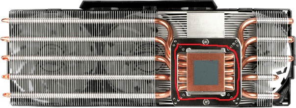

Ich habe gestern einen Accelero IV auf die 5700XT geschnallt und habe jetzt beim Gaming Mem Temps von 104° und die GPU taktet dann auch immer wieder kurzzeitig runter (von ~2000MHz auf 500-700), was sich logischerweise direkt in FPS Drops äußert.
Dazu kommt, dass anscheinend die Lüfter überhaupt nicht auf geänderte Lüfterkurven reagieren, egal ob WattMan oder Afterburner. Selbst wenn ich die Kurve komplett auf 100% stelle, scheint sich nichts zu ändern.
Da muss ich mir wohl mal die Werte aus Beitrag #62 genauer anschauen.

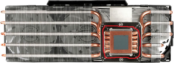

Ich bin jetzt nicht gerade der Guru was GraKa Umbau etc. angeht. Die GDDR6 Bausteine habe ich wie auf dem Bild bearbeitet. Rot = Alu Heatsink, Blau = ThermalPad, welches beim Accelero dabei war - auf diesen liegt der Rahmen des Accelero auf (im zweiten Bild rot markiert).
Auf der Rückseite der Karte habe ich die Originalbackplate belassen, da die, die beim Accelero dabei war mit meinem Mainboard I/O und CPU Kühler kollidiert wäre. Die langen Schrauben vom Kühler habe ich dann mit Plastik-Abstandshaltern und Muttern befestigt.
Dazu die Fragen:
1.) Gehe ich Recht in der Annahme, dass die GPU runtertaktet, wenn der Mem zu heiß wird?
2.) Ergibt es Sinn die Thermalpads unter den Rahmen zu packen, sodass darüber die Wärme an den Kühlkörper kommt?
3.) Was tun um die Mem Temps zu verbessern? :) Eventuell auf der Rückseite, unterhalb der Memory Chips noch Thermalpads anbringen? (Ist aber im Originalzustand nicht der Fall)

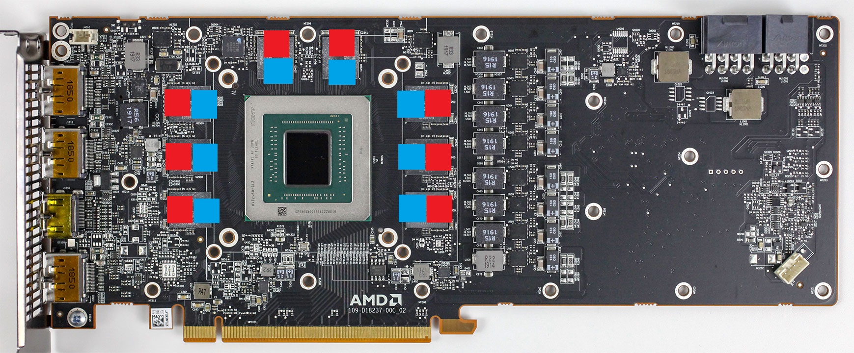

Dort sollen die Pads ja hin! Beim AX IV kühlt ja in erster Linie die Backplate die VRMs und Speicher.
Die Pads gehören auf der Rückseite zumindest überall dort hin wo normal vorher auf der Vorderseite auch vie Pads direct Wärme an das Stock Heatsink abgegeben wurde.

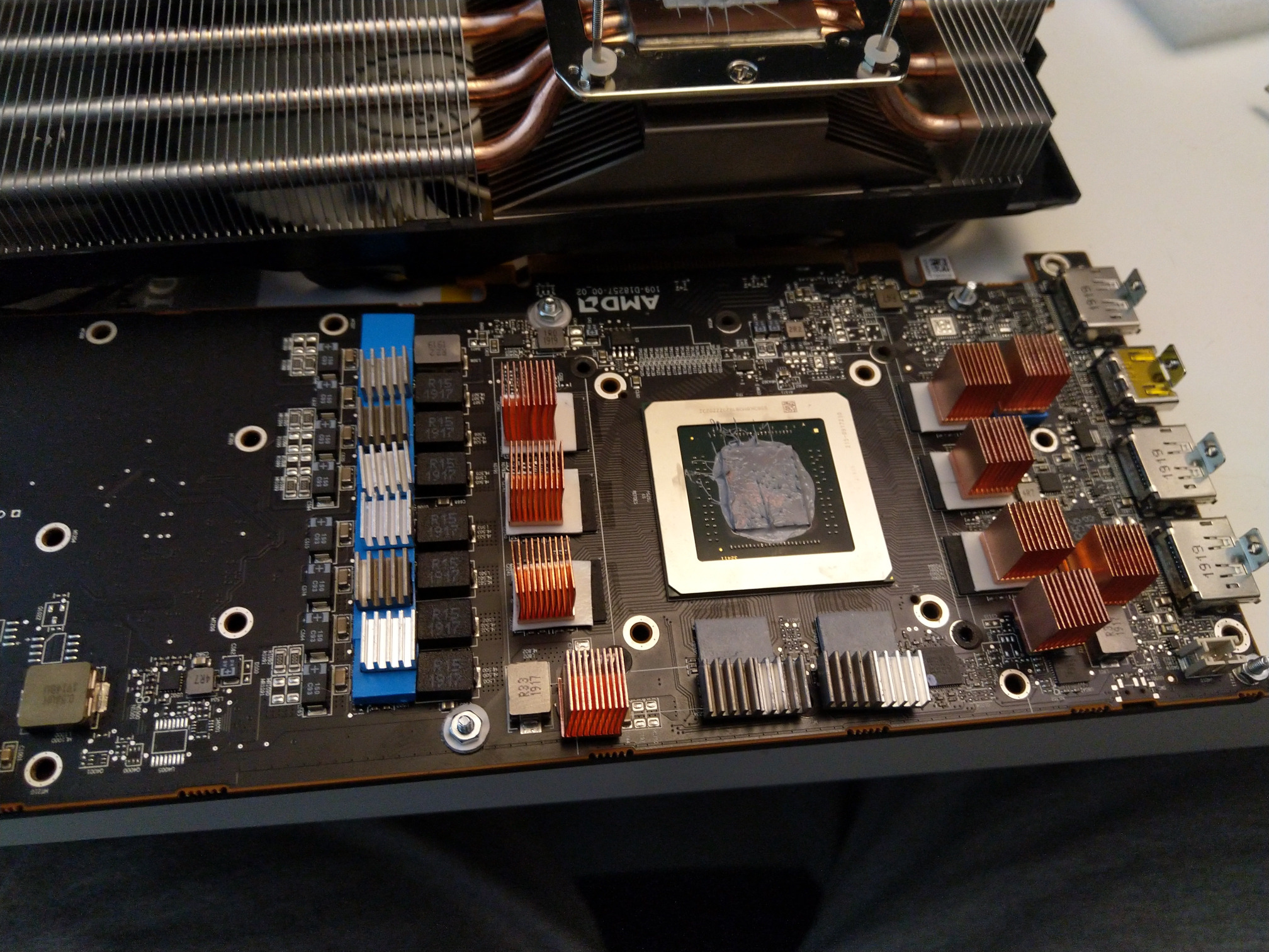

/edit:
Hab die Karte nun nochmal umgebaut.
Hinten wie auf dem Bild von pho, allerdings habe ich die Thermal Pads von Arctic halbiert, damit sie nicht mehr so hoch sind.
Vorne hab ich die Kupferheatsinks draufgepackt, wie auf dem angehängten Bild.
Memory Temps in Battlefield V sind jetzt bei 92-94°C mit Peaks auf 98°C.
Nicht perfekt aber besser.
Ich glaube die nächste wird wieder ne fertige Karte von nem Boardpartner :D
