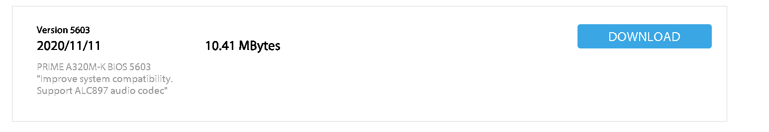

Die BIOS Version bei dir ist vom 30.10.2019 und da würde ich auf die Version vom 11.11.2020 ( 5603 ) gehen.
BIOS Version 5606 ist für die Vorbereitung auf Windows 11 nötig und die nachfolgende Version entfernt einige CPUs die dann nicht mehr unterstützt werden.

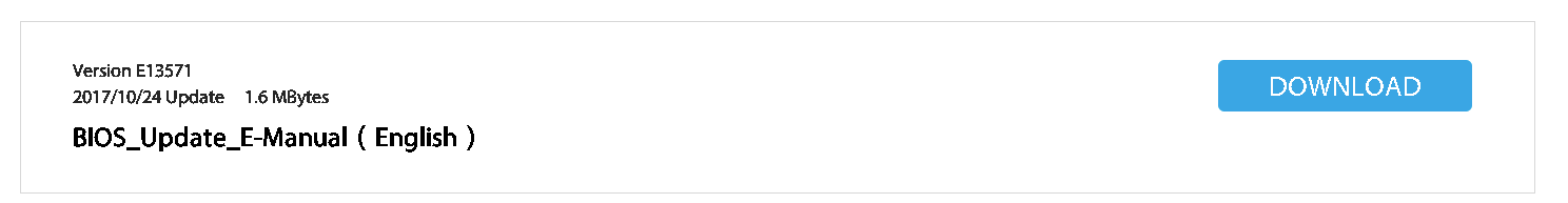

Wie man das BIOS flasht ist hier beschrieben:
Die Version mit dem USB Stick, NICHT über Windows!
https://www.asus.com/de/Motherboards-Components/Motherboards/PRIME/PRIME-A320M-K/HelpDesk_Manual/

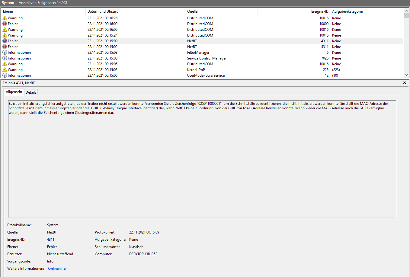

In der Ereignisanzeige werde ich leider nicht fündig, habe nur folgendes:
oder auch:
Ein DCOM-Server konnte nicht gestartet werden: {3C296D07-90AE-4FAC-86F9-65EAA8B82D22}. Fehler:

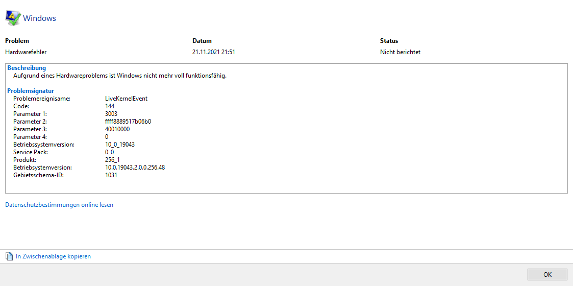

ebenfalls bei Zuverlässigkeitsdiagramm:
Aufgrund eines Hardwareproblems ist Windows nicht mehr voll funktionsfähig.
