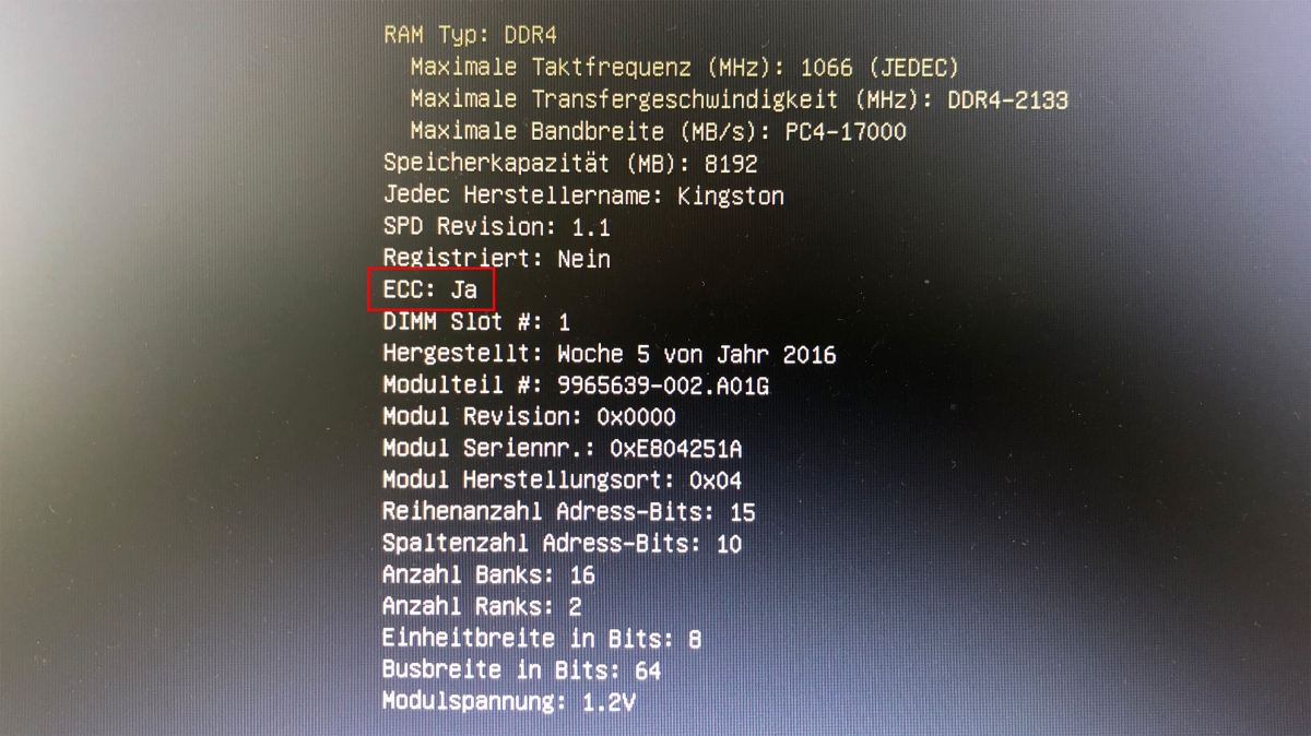

glaube ich nicht ... , die ECC Funktionen sind aktivierbar im Bios , bei dem NAS steht das nur mit dabei weil es unter Debian wohl keinen Treiber gibt der den IMC direkt ausliest...
https://www.elefacts.de/test-61-nas_advanced_2.0__amd_ryzen_nas_mit_ecc_arbeitsspeicher_und_4x_sata
MemTest86 erkennt in der aktuellen Version 7.5 immerhin den ECC-Speicher, kann aber auch (noch) nicht auf den Speichercontroller des AMD Ryzen 2200G zugreifen und gibt daher bei ECC-Status ein unbekannt aus.

Bei meinem 1700x und meinem Asus B450 Gaming - F bin ich mir zu 100 % sicher , ECC ist möglich und aktivierbar
Gigabyte hat ECC leider nur bei einigen ausgewählten Boards aktiv, daher die Angabe. Asus und Asrock sind da deutlich offener bei der Unterstützung, von Asrock kenne ich gar kein Board, das kein ECC unterstützt.
Nur durch Vorhandensein des Auswahlfeldes würde ich nicht direkt davon ausgehen, dass ECC tatsächlich läuft. Dein 1700X aber ist ja ein Summit Ridge und der kann definitiv ECC.
Bleibt es also dabei, dass es mal jemand mit der entsprechenden Kombination ausprobieren müsste.
