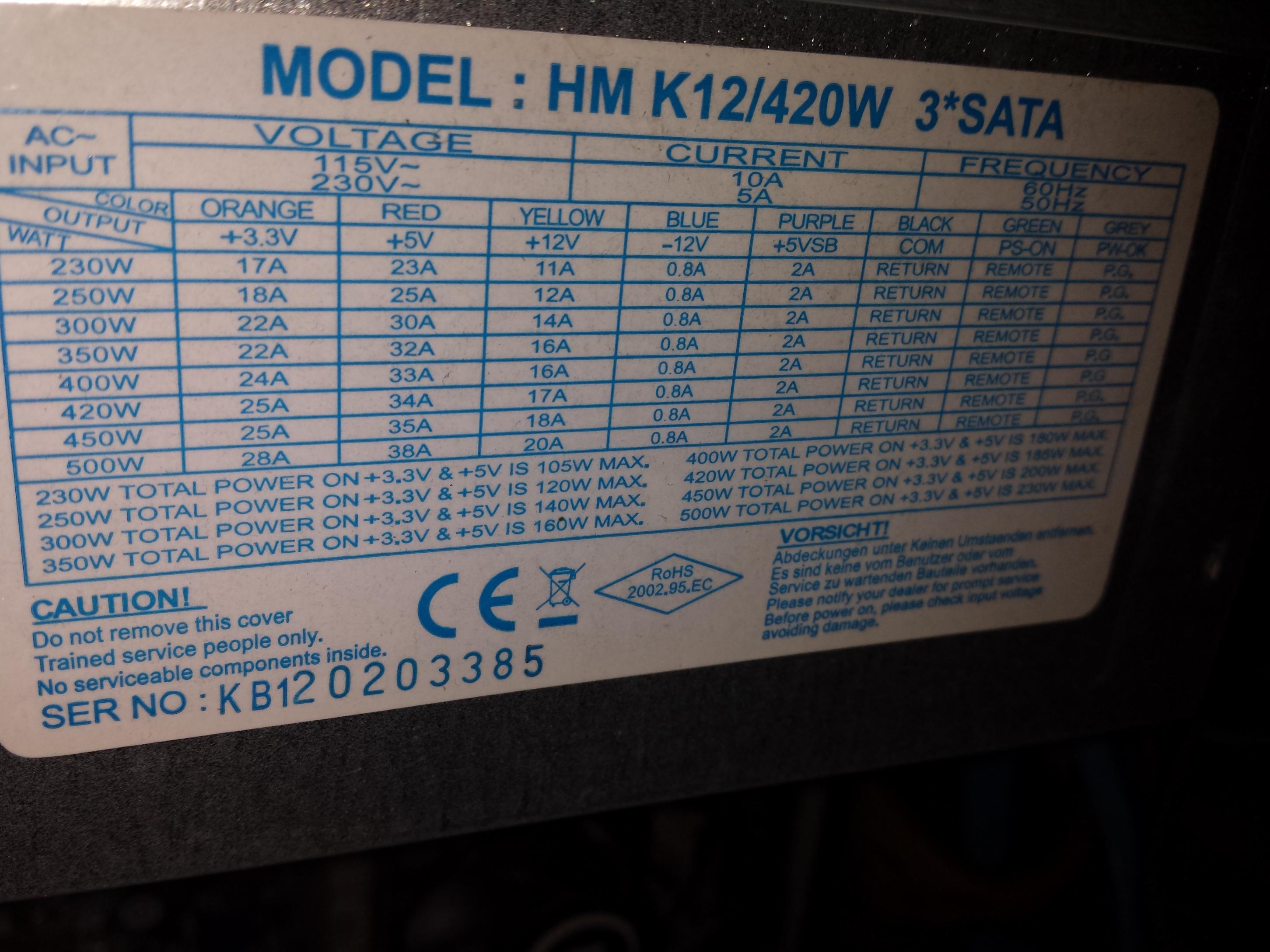

In amazon steht 420 Watt das müsste stimmen . Ob ich einen stecker für externen stromanschluss einer graka frei habe schaue ich heute abend.
MFG
die 420W bei Amazon sagen absolut nichts aus. es kann trotzdem (bzw. bei dem Preis ist es zu befürchten) so ein chinaböllernetzteil sein wo die 420W völlig hingelogen sind und das Ding niemals so viel Strom bereit stellen kann. der konkrete Netzteiltyp ist wichtig. deswegen fragen wir hier ja wiederholt danach.

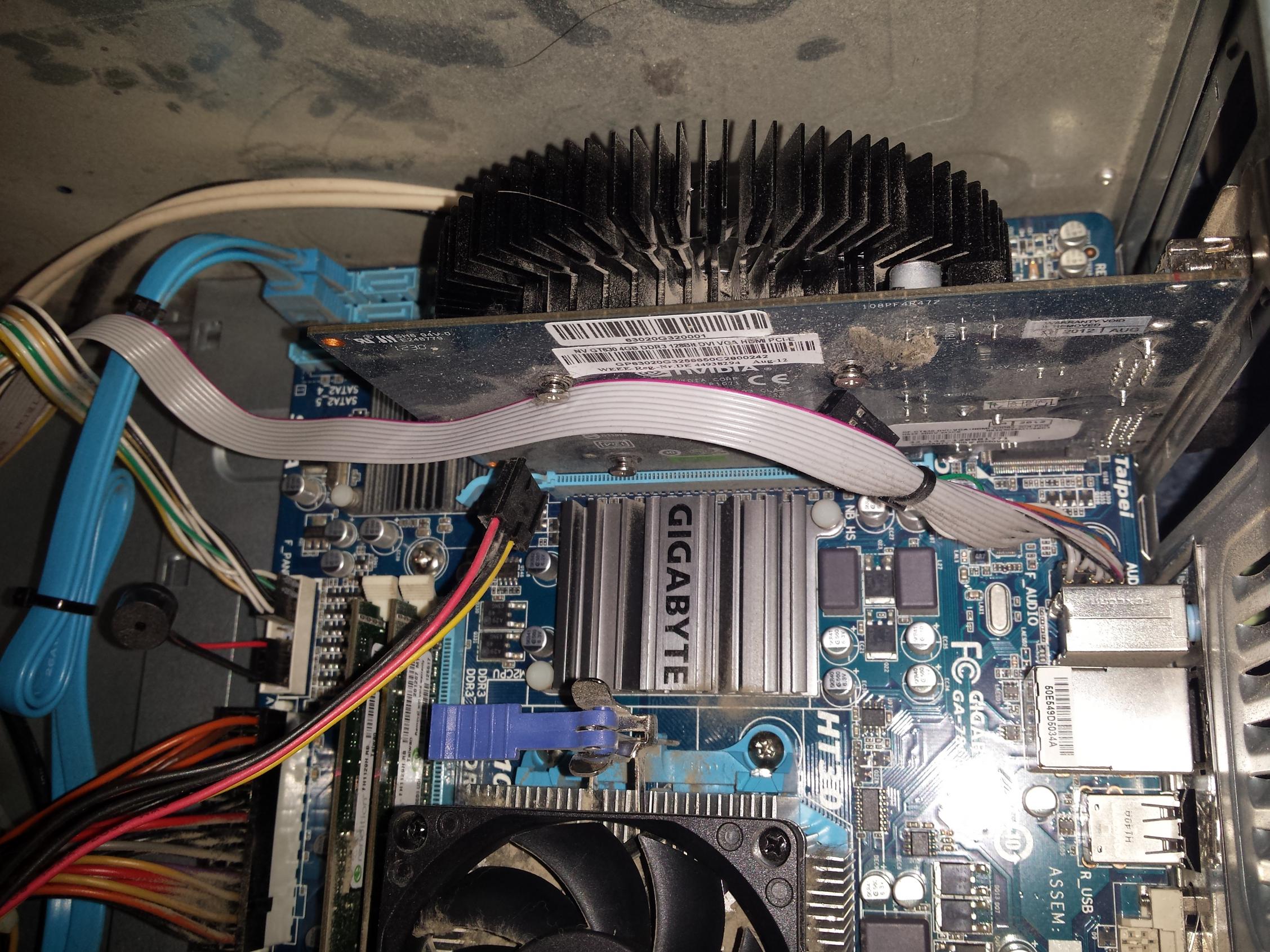

Gehäuse aufschrauben, nach dem Netzteil Aufkleber schauen und weder ein Foto davon oder die Typangabe posten. dann sehen wir weiter.
passen die Bilder oder wolltest du was anderes sehen?
MfG
P.S. ich schau auch gleich mal was ich zu dem netzteil finde (daten.... ) vieleicht brauche ich da ja dann wirklich auch ein neues ....
P.P.S. Habe mich jetzt ein wenig schlau gemacht, ist ein Billignetzteil.

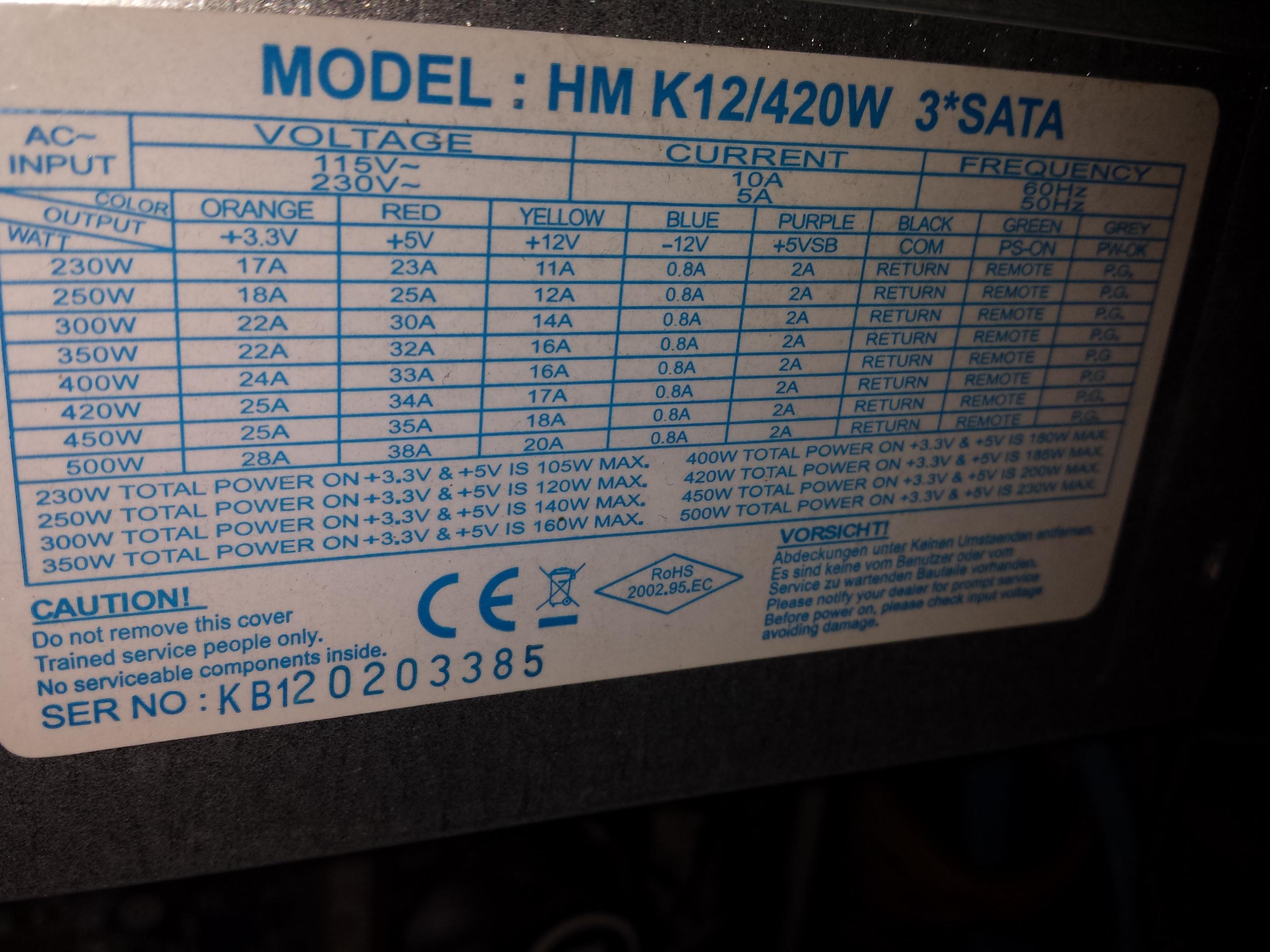

jo, wie befürchtet das ist schrott
laut datenblatt liefert es auf 12V
nur rund 200W
die CPU kann bis zu 125W ziehen. eine GTX 750ti 75W = 200W
ist jetzt etwas vereinfacht die Rechnung . viel schlimmer ist, bei solchen Netzteilen ist es oft auch so dass sie die aufgedruckten Daten gar nicht erreichen.
d.h. auch eine GTX 750 ti (als wirklich sparsame Grafikkarte) würde ich dem NT nicht anvertrauen.
also, wenn du eine neue stärke Grafikkarte willst, wirst du im ein neues NT nicht herum kommen.
