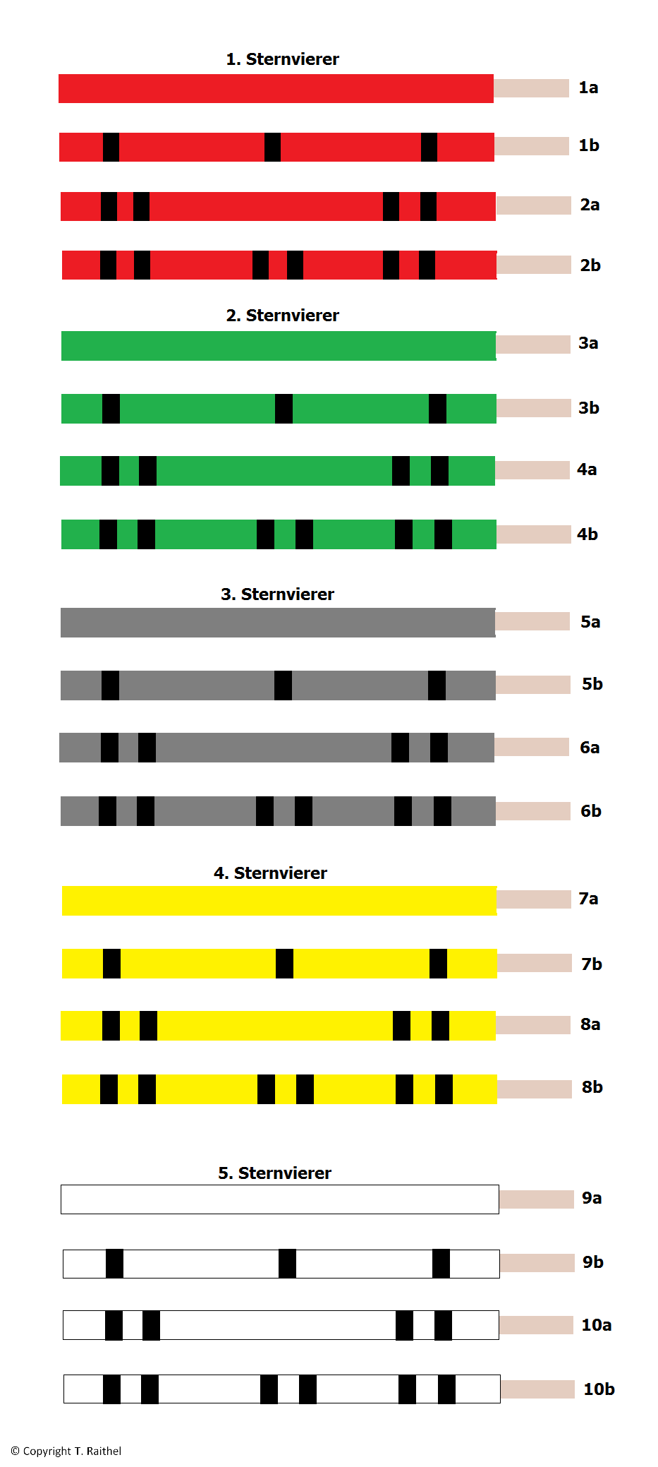

So wird das gemacht 1a und 1b gehört zusammen

hildefeuer schrieb:
Dann bekommt man bessere Werte, weil die Adern sich im Kabel nicht bzw. weniger berühren.
Das ist falsch. Übersprechen spielt bei GbE über J-YY oder J-2Y nur eine untergeordnete Rolle. Ein Sternvierer ist fast genauso gut gegen Gleichtaktstörungen wirksam wie 2 Twisted Pair. Entscheidend ist Wellenwiderstand und Leitungskapazität - und diese Werte sind bei beiden Typen okay. Ich habe den Begriff Paarverseilung nur benutzt, um Verwirrung zu vermeiden.
Nach deiner Theorie der Nichtberührung wären 8-adrige UTP Leitungen ja komplett ungeeignet für GbE.
hildefeuer schrieb:
Das mit dem Auflegen der verbeibenden Adern als Schirmung kann man machen und bewirkt auch was.
Durch die Zweckentfremdung von Adern als Schirm steigt die Leitungskapazität, was neben der nicht optimalen Anbindung und des höchstwahrscheinlich nicht gegebenen Massekonzepts sehr wahrscheinlich zu schlechteren als zu besseren Ergebnissen führen wird.
