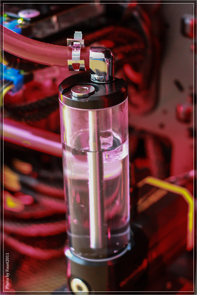

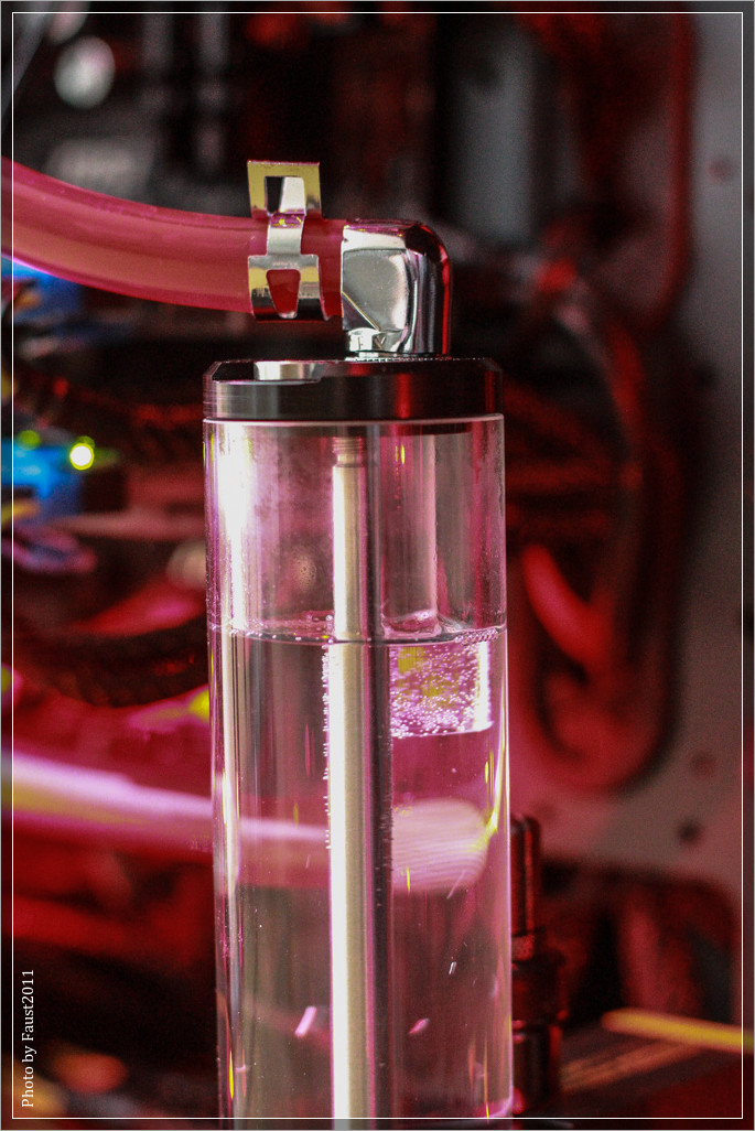

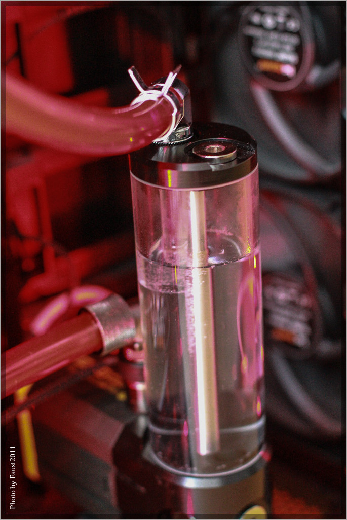

Zu Deinem Aufbau: Welches Röhrchen hast Du genommen und wie hast Du es im Deckel befestigt? Bild dazu? Danke :)
Inzwischen ist der Aquainlet-AGB auf der Aquastream montiert und auch das Steigröhrchen ist mit drin. Hat wunderbar geklappt, danke nochmals an @R4v3ncl4w.
Noch ein paar Bilder dazu: IMG_6066.jpg IMG_6065.jpg IMG_6064.jpg
Auf Grund einer Nachfrage in jüngster Zeit zum Steigröhrchen im Aquainlet. Dies hier habe ich verbaut: Link
Beim letzten Umbau habe ich das Steigröhrchen in meinen Aqualis DDC auch eingebaut. Macht das Entlüften wesentlich einfacher!
Sehr schöne Idee und sieht auch gut aus :)
