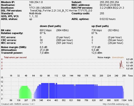

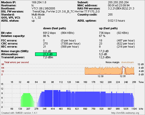

FF zeigt die digitale anzeige am abit mainboard an
bricht da auch die verbidnung zusammen oder läufts internet weiter
der wert grün geht plötzlich auf über 25 und die verbindung wird unterbrochen

http://www.webtemp.org/index.php?page=sm50b
ist aber nur fürs 50 b modme von arcor
