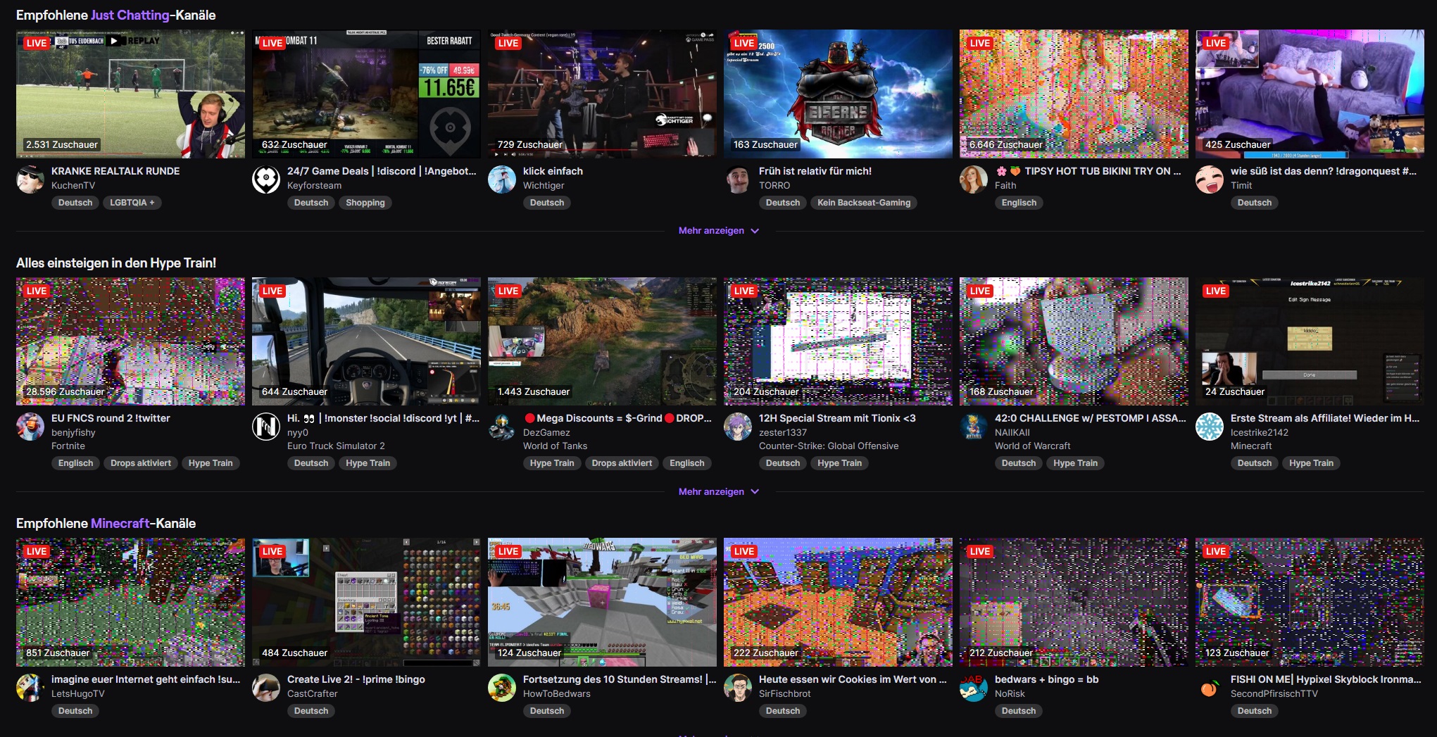

Nach dem Tausch der CPU tauchen plötzlich Artefakte (bunte Verpixelung) vor allem in jeglicher Art von Thumnails oder Videovorschaubildern auf:
Twitch Streamvorschaubilder (Chrome, ich habe auch Opera und Edge probiert dort passiert das selbe)

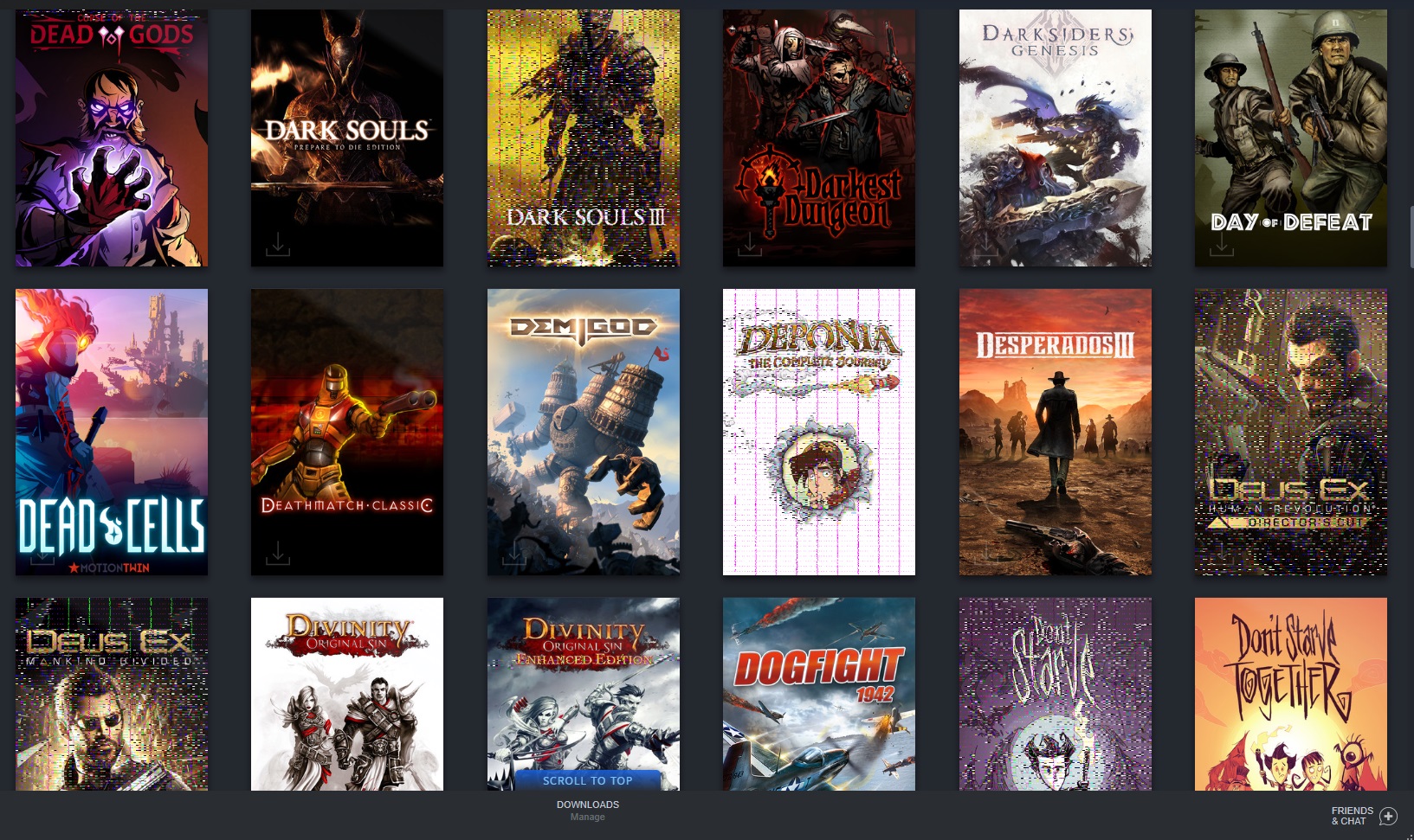

Steam Library

Wenn ich beispielsweise Chrome neu starte bzw. die Seite aktualisiere oder Steam neu starte sind die Artefakte immer auf zufälligen Thumbnails, also nicht immer auf den gleichen. Manchmal mehr und manchmal weniger. Das einzige was zuverlässig reproduzierbar ist, sind die wandernden Streifen in inaktiven Chrome Tabs (siehe Bild). Auch in anderen Launchern wie Ubisoft Connect, Epic und auch in Spotify tauchen diese Artefakte auf. Die Fehler beschränken sich aber immer auf die Programme und nicht auf Windows bzw. Desktop, Dateiexplorer und so weiter. Diese Dinge funktionieren einwandfrei. Auch Spiele funktionieren einwandfrei. Das System ist ansonsten absolut stabil und zuverlässig. Interessanterweise tauchen die Fehler auch nicht auf der Youtube Seite auf.
