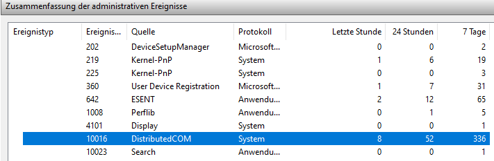

gerade wieder PC abgeschmiert nach ca. 2-3 Stunden. Twitch Stream lief im hintergrund und ich habe währendessen an den Sound einstellung gespielt. Plötzlich freez. Eingestellt ist gerade XMP Profil mit 2933mhz, Spannung ist automatisch auf 1.350mhz erhöht sonst sind meine Einstellung unverändert.
Direkt nach Neustart Ereignisanzeige geöffnet, Screenshot anbei:

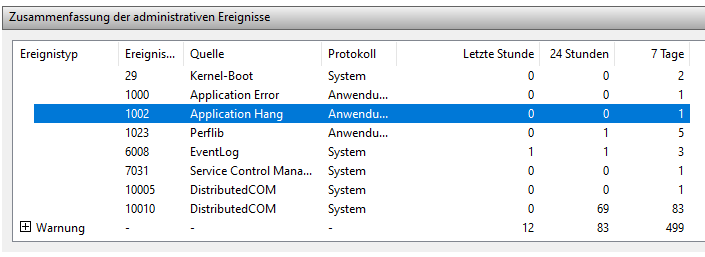

weiter unten unter Warnungen dann noch folgender Screenshot.
Kannst auch mal die neusten AMD Chipsatztreiber installieren.
  • General system stability improvements.
Wenn du mit den neuen Chipsatztreibern immer noch Probleme hast, dann den Speicher auf 2133MHz laufen lassen. Wenn der dann stabil läuft, weißt Du, dass es der Speicher ist. Ansonsten versuchen den Fehler zu reproduzieren und zu schauen was Du gerade machst, wenn der Fehler auftritt. Kann auch eine Programmfehler sein oder ein Treiberproblem. Du hast ja geschrieben, dass Du an den Soundoptionen rumprobiert hast und gerade ein Twitch Stream lief... Sind sonst alle Treiber, Windows und Programme/Browser auf dem aktuellsten Stand?
