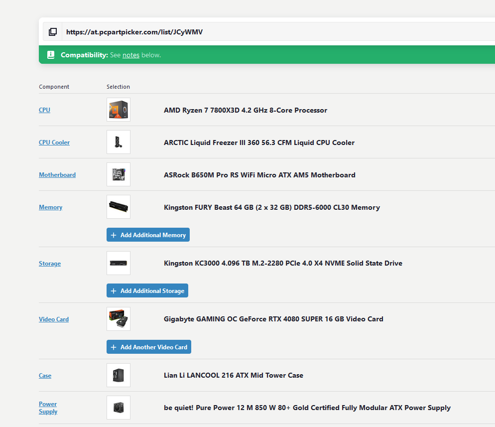

Hier die Zusammenstellung der Teile für meinen neuen PC:
https://at.pcpartpicker.com/list/JCyWMV

Überlegung zur Konfig:
Beim Netzteil würde auch die 750W Variante ausreichen.
SSD: Lexar NM790 4TB > ~35€ günstiger als die KC3000, was man bspw. in ein besseres Board wie das MSI MAG B650 Tomahawk WIFI stecken könnte.
