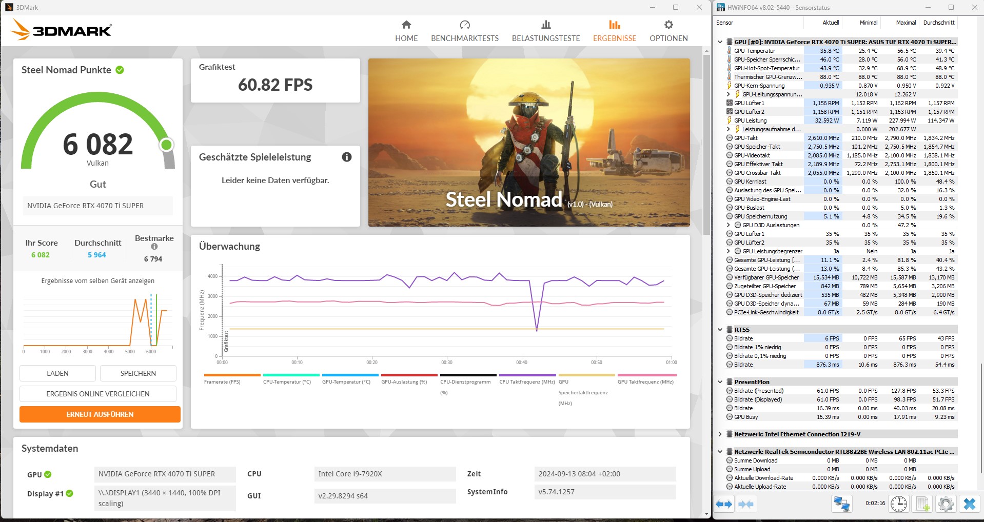

Ja schon, aber ich habe jetzt z.b. meine Kurve zurück gesetzt auf standard, und einen allgemeinen +150 MHz offset angelegt. Bei Steel Nomad gibt das 5658 Punkte.
Habe dabei die voltage im Auge behalten, war zwischen 1020 und 1045 mV. Die Kurve geht aber bis 1250 mV und 3000MHz. Daher meine Frage: warum taktet die Karte nicht bis dahin und nimmt sich die 1250 mV?

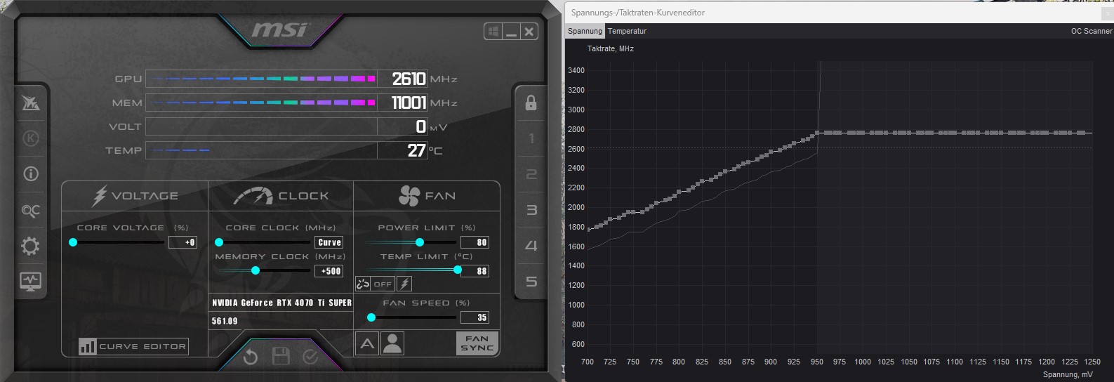

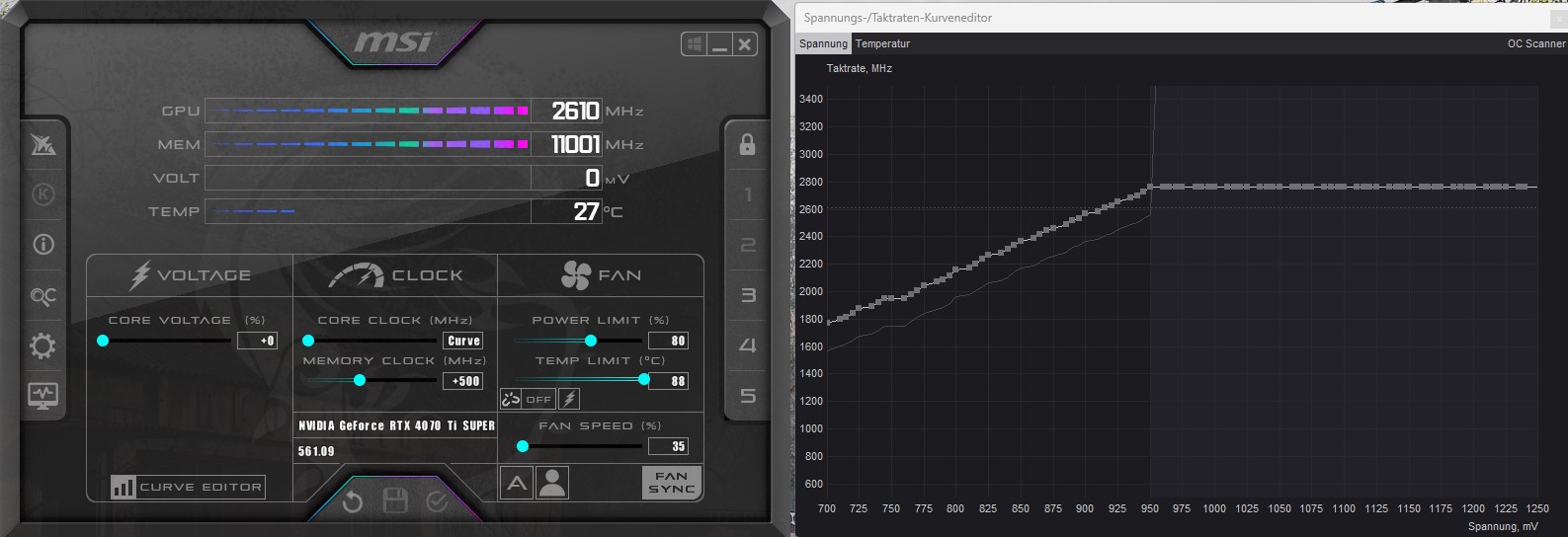

@dman habe jetzt mal einige Tage getestet und mir ist aufgefallen dass ich die karte augenscheinlich relativ weit pushen kann.
2970 MHz und 1600 MHz auf dem memory hat er bei benchmarks ohne probleme akzeptiert. Furmark hatte auch keine Artefakte angezeigt.
Das problem ist aber dass die Karte in Furmark nicht auf 2970 clocked (wegen den temps vermute ich mal). In grafisch wenig anspruchsvollen Titeln war sie jedenfalls auf dem Punkt. Ich habe dann den memory noch weiter hochgezogen bis es artefakte gab und hab mich dann nach unten gependelt.
Augenscheinlich wiegesagt lief das alles gut, bis sich dann bei einem Spiel der GPU treiber aufgehangen und neugestartet hat. Ist wohl ein Zeichen von instabilem OC. Habe dann gelesen dass sowas wie Furmark gar nicht die RT/Tensor cores auslastet und man so einem OC in spielen mit RT nicht vertrauen kann.
Ich habe dann in dem Spiel (Star Wars Outlaws), die ganze Zeit getestet (alles auf Ultra auch RT etc.) bis sich das spiel aufhängt weil der nvidia treiber crashed, dann PC rebooted, und die CPU freq. mit 15 MHz nach unten gezogen.
Woher weiss ich jetzt ob der core clock oder der speicher clock schuld ist dass der treiber sich neustartet, ?

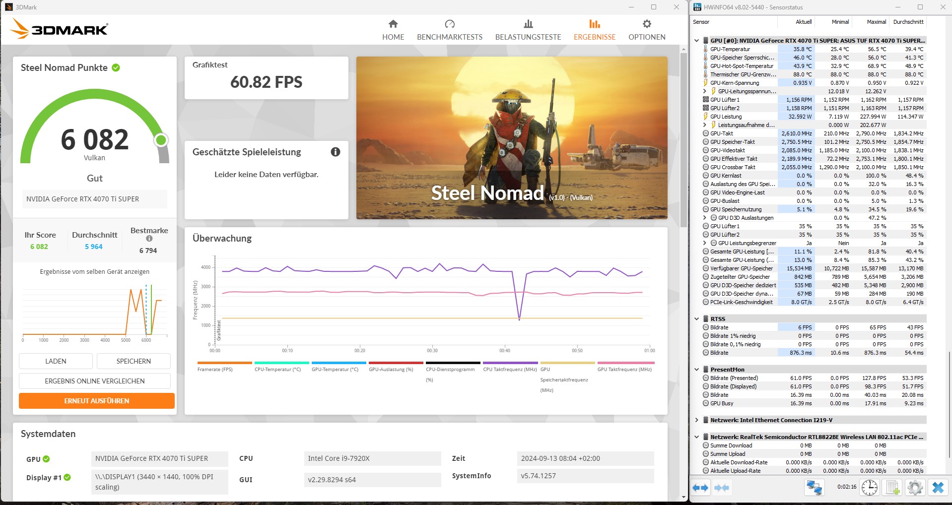

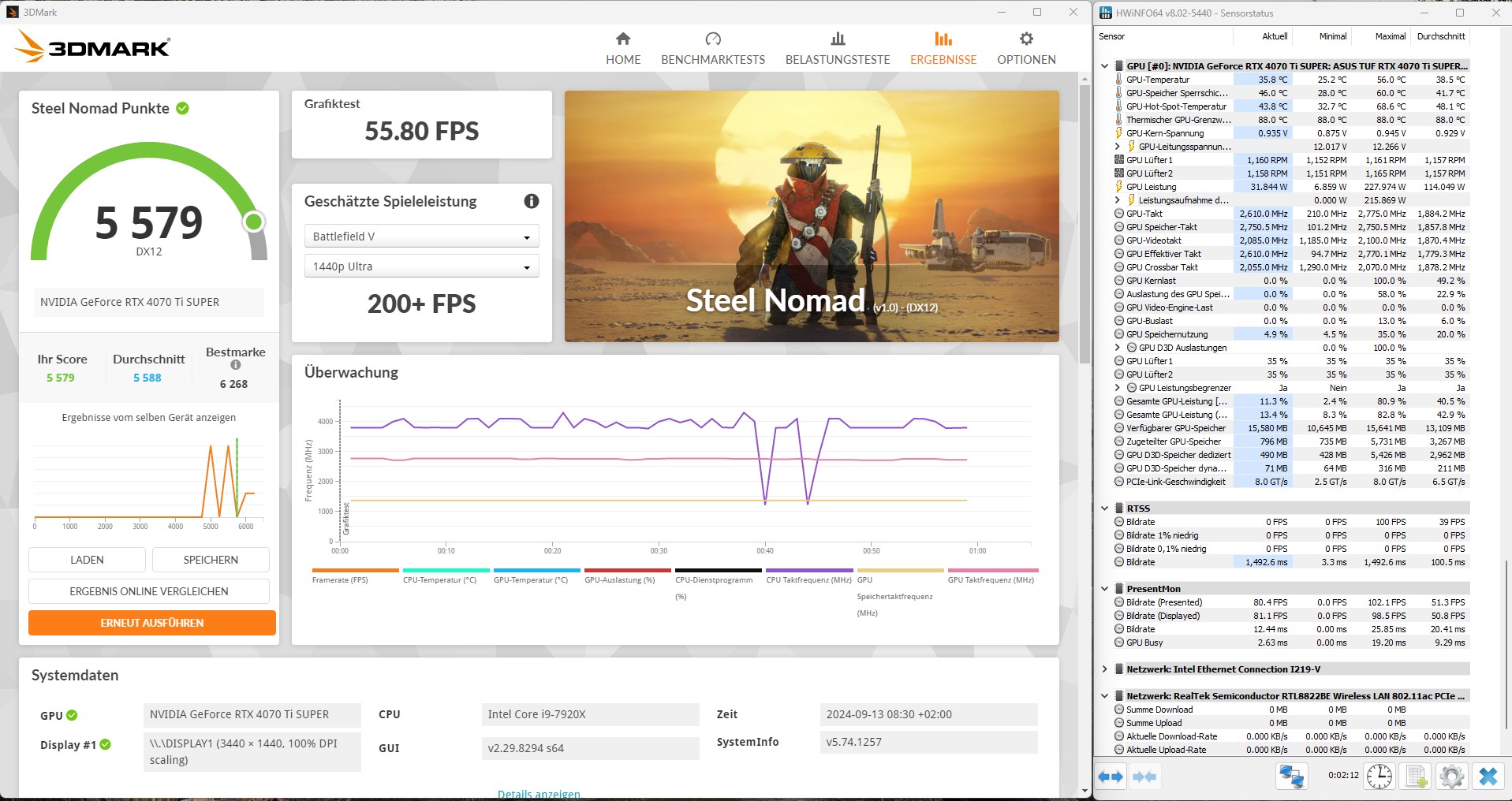

Ich hab die selbe Karte...nur ohne OC Bezeichnung.
80% PL reicht bis jetzt für jedes Game aus.....meist sind es in Games dann unter 200W.

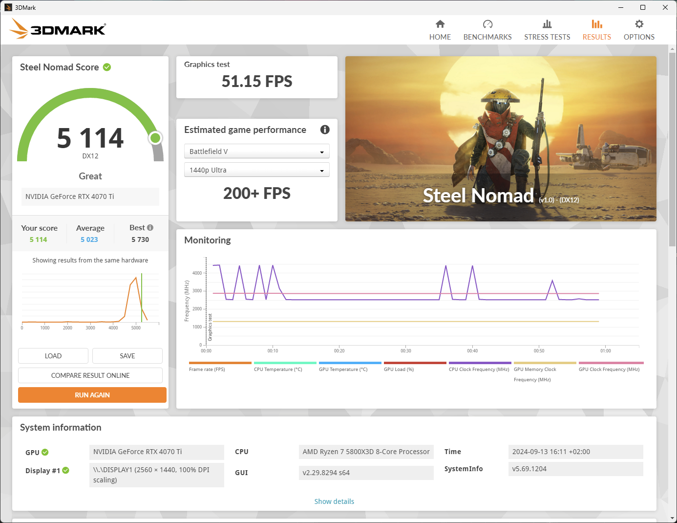

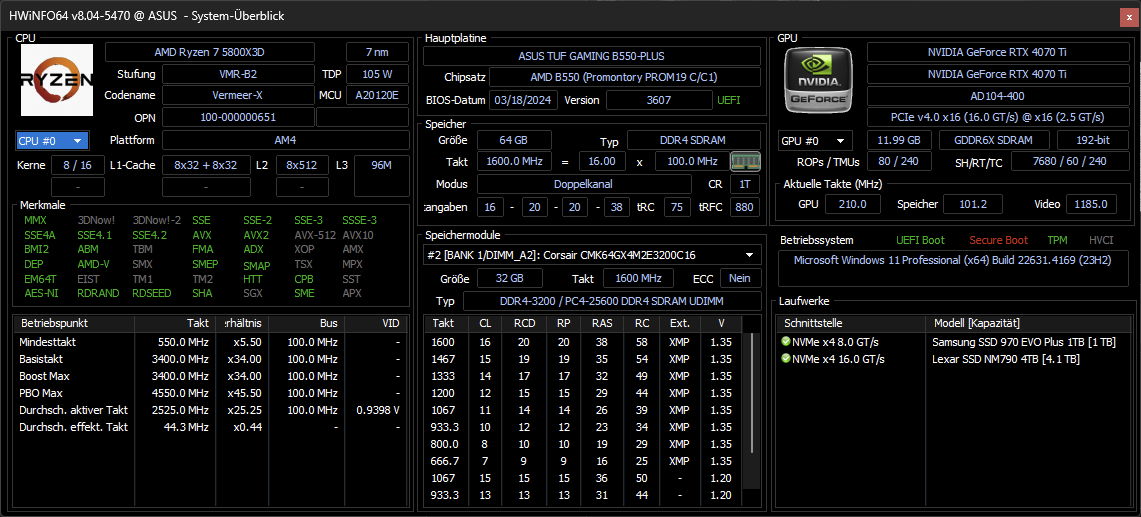

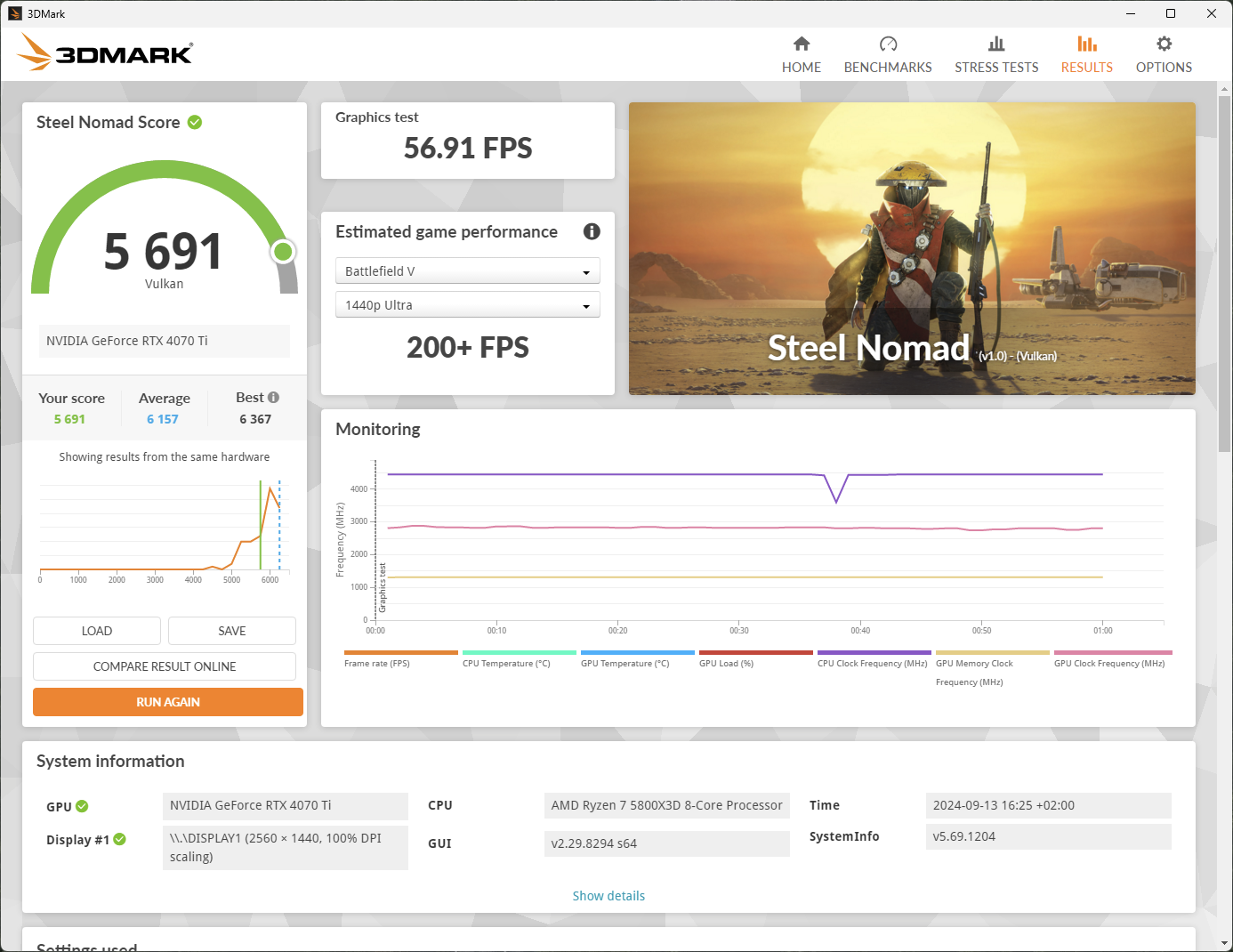

Wir haben ein recht ähnliches System, oder sagen wir mal nah bei einander, daher mal ein weiterer Referenzpunkt:
Ryzen 7 5800X3D
Asus TUF Gaming Plus, B550
64GB RAM, allerdings 2x32
Aber nur eine 4070 TI (inno3D Windchill)
@DaHell63 jo, hab ein bisschen weiter experimentiert und es scheint dass er mit dem core clock nicht klarkommt. Hatte den mem clock um einige 100 MHz nach unten gebracht, aber immer noch crashes.
Was spricht bei dir gegen memory OC? Selber habe ich gemerkt dass wenn ich ueber 1250 MHz gehe, ich zwar keine artefakte kriege, aber die performance trotzdem sinkt. Bei meiner Karte scheint 1250 ein richtiger sweet spot zu sein. hab im superposition benchmark bei mehreren profilen und aufloesungen und gleichem core clock auf 1250 MHz mem clock die besten ergebnisse gehabt.
