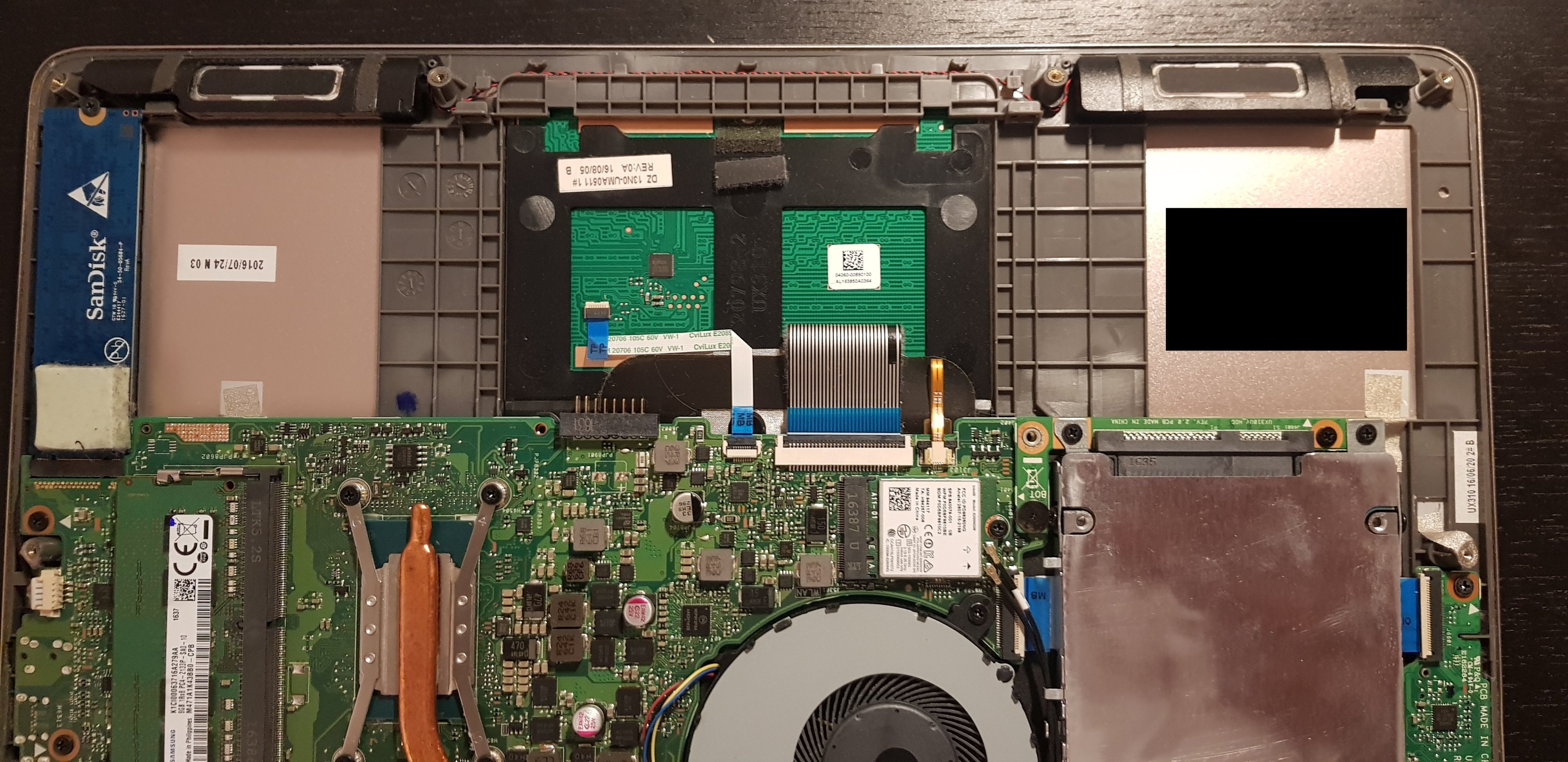

Gestatte mir dazu eine Rückfrage: Müsste ich dann nicht auch andere Symptome haben, wie bspw. eine veränderte Systemzeit oder generelle Problem beim Booten? Wenn ich die Systemklappe öffne, sehe ich keine CMOS-Batterie. Ich befürchte, ich müsste den kompletten Laptop oder zumindest große Teile auseinandernehmen, und bevor ich als Laie da ran gehe, wollte ich auf Nummer sicher gehen, dass es wirklich (zumindest mit hoher Wahrscheinlichkeit) die CMOS-Batterie ist.
Mache bitte mal ein Foto vom offnen Gerät. Beim UX31E befindet sich die CMOS neben dem rechten Lautsprecher unter Akku, verbunden mit einem Kabel zum Mainboard.
Die CMOS Batterie wird nicht leer sein, sie wird aber Spannungsschwankungen haben, vermute ich. Ich kenne es halt von meiner Arbeit. Ich bin Service Techniker für HP im Vorort Service, da kenne ich das Problem mit den CMOS Battieren und gewissen Steuerungengeschichten von den Notebooks zu gut.

Also, ich erkenne da nichts, aber das muss nichts heißen. :rolleyes:

Ah, das ist ein UX310U, kein UX31U. Sehe jetzt erst, das du es im Threadtitel richtig geschrieben hast, im Eingabspost allerdings nicht.
Ja, so wie es aussieht, gibt es da wirklich keine CMOS Batterie, k.A. wie Asus das gelöst hat. Siehe dazu z.B. hier : https://de.aliexpress.com/item/1005004325587957.html da sieht man das Mainboard von beiden Seiten mit vollen Details.
