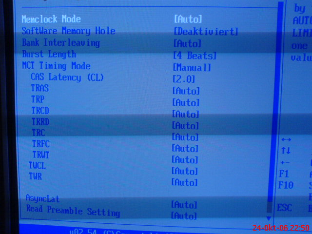

Hab mir vor ein paar Monaten neuen Ram zugelegt, sieht man ja in der Anlage.

Hab ein Asus A8V-Deluxe, 2 x 512 MB DDR1 Kingston Hyper X ((DDR400, KHX3200AK2/1G)
Einstellungen für den CPU (Athlon 3000+ Winchester) CPU FSB 230 ; Multi 9 ; CPU Voltage 1,525 ; AGP/PCI 66.66/33.33
Am Ram habe ich bislang noch nie was getan, da ich nicht weiß in welchen Spezifikationen ich diesen Betreiben kann, hab ehrlich gesagt, auch noch nie wirklich RAM übertaktet.
Eventuell kann mir wer helfen? Ich würde jetzt nicht sagen, dass dieses Problem mit dem Einfrieren oder Abstürzen seit RAM-Einbau besteht, aber eventuell kommt es hin.

1.) Mit deinem CPU hast du auch automatisch deinen RAM übertaktet und der hält die 230 Mhz vllt nicht unter Last aus.
Also müsstest du den RAM-Takt runterstellen auf PC333.
Dann könnte es besser werden.
Das geht im BIOS unter "Memclock Mode" bei dir. Veränder den von "Auto" auf "PC333" oder "333Mhz".
Dann versuche es nochmal.
