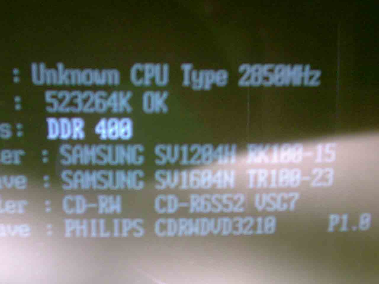

/edit: W00t :D 2850mhz 212x13.5 1.9v ~PR4600+
noch nicht stabil, braucht wohl etwas mehr Strom ;) Bei 2.2v sind sicher 3ghz drin :D
So, groß weiter über 2,9ghz bei 2V willer nich ;) Muss ja auch nicht.
Dafür reichen ihm bei 2,42ghz 1,575V, mein alter wollte da noch über 1.85V haben.
Das ist doch mal wirklich nett wie ich finde. Was das P-Rating angeht, so entspricht das nem 3700+.
