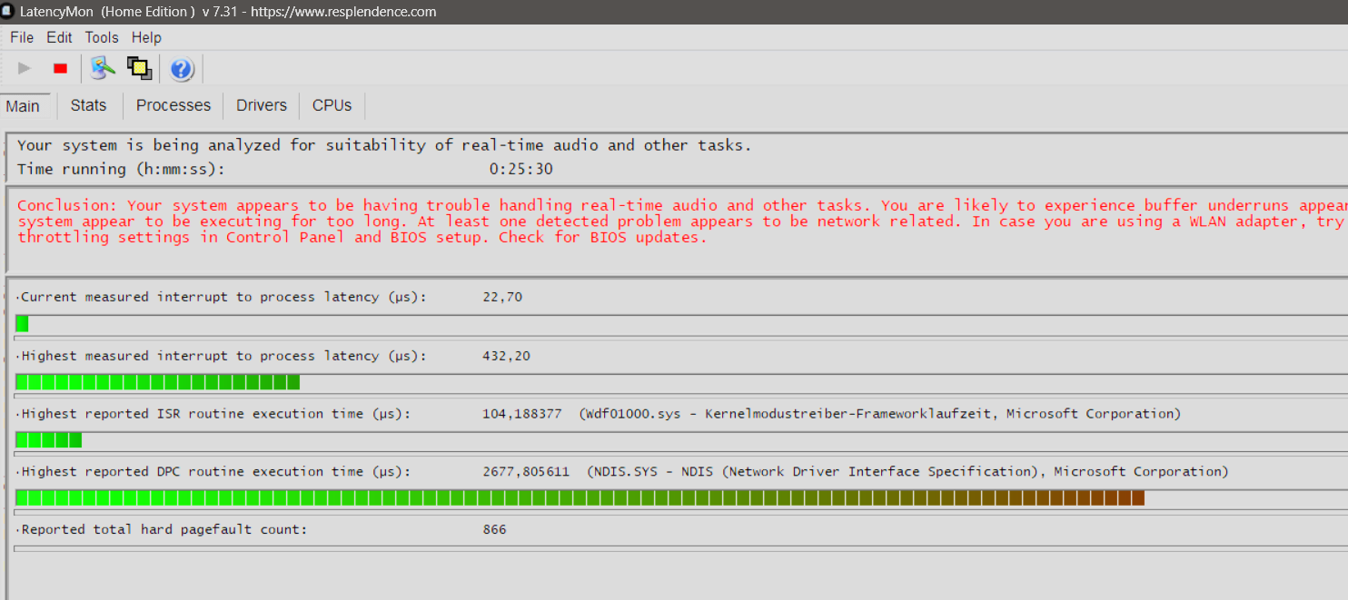

Ich hab massive DPC Latency Probleme, macht sich dann in einem etwaigen langsameren System bemerkbar bzw. es fühlt sich etwas verlangsamt oder "laggy" an.
Gleichzeitig hab ich über USB (Corsair Virtuoso XT + Inzone Buds) Probleme mit Stotterndem Audio - via Klinke und Lautsprecher i.O.
Wenn ich die Latency via LatencyMon messe, sieht das alles recht seltsam aus.
Es wird schlimmer, wenn ich die Realtek RTL8111H verwende (mit aktuellem Treiber von der Herstellerseite), dann hab ich teilweise Werte bei ".Highest reported ISR routine execution time" von >2000... und dann stottert der Ton extrem.
Wenn ich nur WLAN nutze ist es "besser" bzw. ganz gut - Aber nicht ganz verschwunden, passiert dann alle 1-2 Minuten mal kurz.

Danke schon mal - anbei paar Screens. (LatencyMon = Realtek 2.5GB NIC deaktiviert).

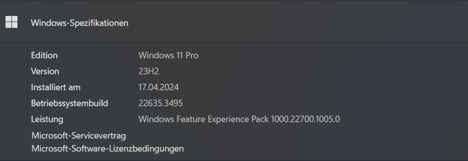

Der Windows 11 Build ist auch ein "älterer" ... ich hab von Deskmodder wohl das aktuellste Image (welches den Insider Build wiederspiegelt) erwischt - die aktuelle Build war 22631.XXXX - spielt aber auch keine Rolle anscheinend...

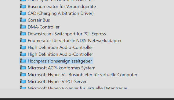

Deaktiviere im Gerätemanager mal das HD-Audio Gerät (ist für die HDMI-Soundausgabe zuständig). Falls du den Nvidia Treiber installiert hast, heißt der Nvidia HD-Audio.
Ansonsten mal mit dem MSI-Util den Interrupt-Modus anpassen bzw generell mal den Artikel von Igor durchlesen.

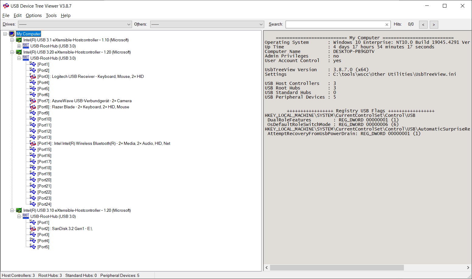

Das ist gar nicht mal soo selten, sogar Monitore können ursächlich sein. Hier mal nen ganz kurioser Fall bei Golem.
Aber wenigstens gehst du jetzt analytisch vor, anders wirst du den Schuldigen auch nicht finden.

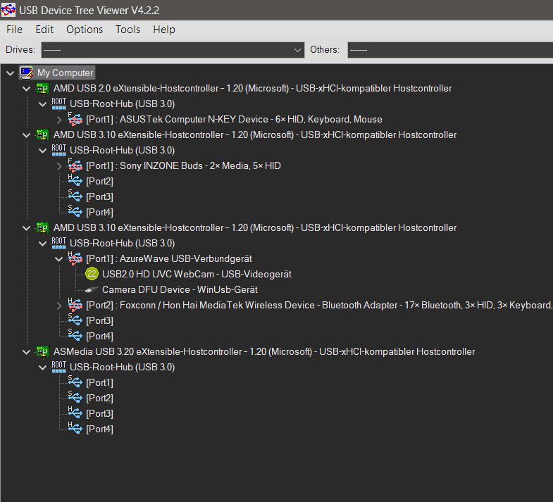

Mit dem USB-C Port getestet? OTG-Adapter reicht ja dazu....
USB-A Port: ein USB-A Gerät stört- alle USB-A Geräte können gestört werden, egal welcher USB-A Port...
Für USB-C ist ein seperater USB-Controller verbaut ( Sandisk ist am USB-C Port angeschlossen)
Thunderbolt ist auch ein seperater USB-Port (Thunderbolt SSD wird jedoch nichtmal angezeigt)
Externer Monitor : Zumindest Nvidia HD-Audio wird über USB übertragen (kann Störungen verursachen)
Auch Energiesparen kann Störungen verursachen (USB-Geräte werden abgeschaltet)
Mal High Performance oder Höchstleitung testen

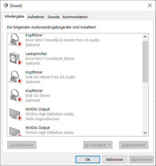

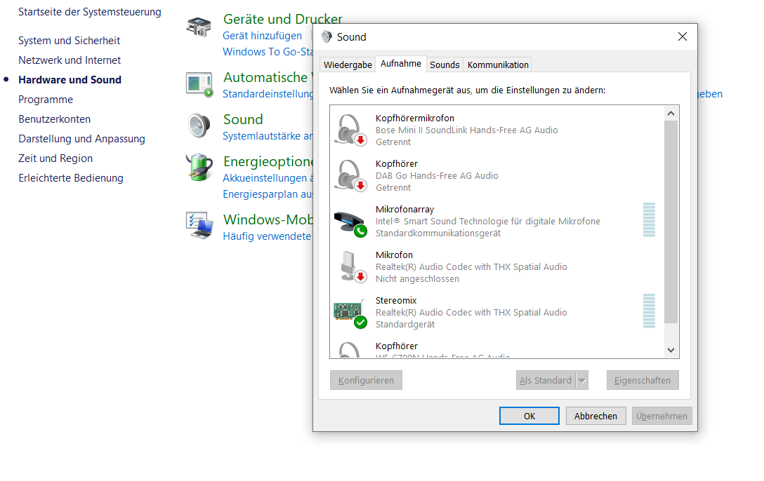

Alle unnötigen Audioquellen ausschalten, und ja, dieses uralte Win 7 Programm wurde unter Win 11 nicht aktualisiert und wird immer noch benötigt....
Schon gemacht, so siehts unter Audio nur noch aus.
Ansonsten hab ich mal nen Screen vom Notebook angehängt.
Webcam ist deaktiviert - den Rest kriegt man nicht deaktiviert ... ist ja nen Notebook, da sollte BT/Wifi/Touchpad/Tastatur eher noch aktiv sein^^.

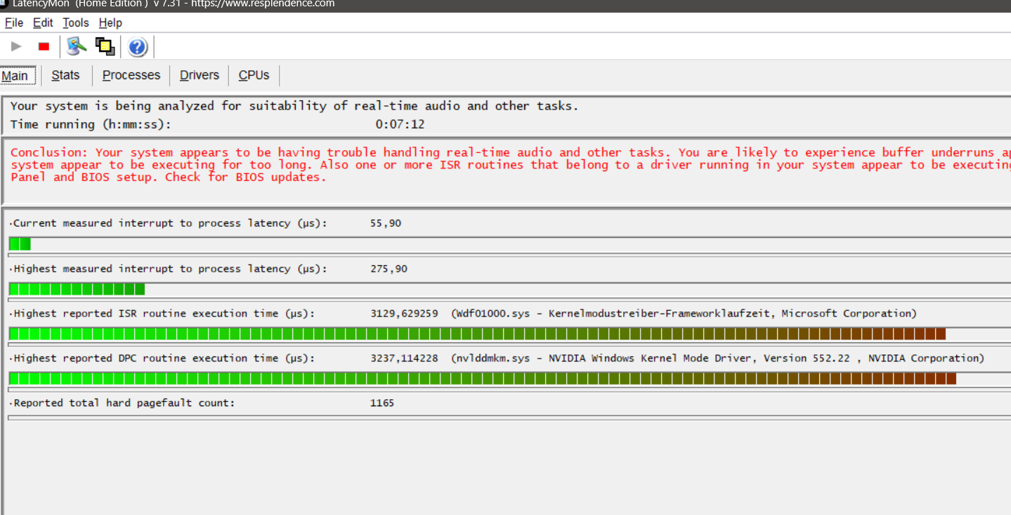

DDU + NVcleanstall inkl. nur Driver/PhysX (keine HD Audio Driver Installed).
Monitor hängt per HDMI 2.1 dran und wurde per CRU auf Native Resolution beschnitten um das Resolutionpolling zu unterbinden (was im NV Treiber ja seit Jahren ein Bug ist).
Telemetry im Treiber aus hat auch was gebracht.
Aber anscheinend ist der Treiber halt im RTX4000 immer noch Buggy und die Latency zu hoch - laut Changelog von NV ist das Problem zumindest unter Ampere behoben.
0,5ms sind hier die Regel - meist sogar höher... Reddit ist voll von diesem Problem....

Wiedergabe Scrennshot ist OK Bitte Screenshot von Aufnahme.....du möchtest zwar Hören aber Aufnahmegeräte können auch stören 😋
USB-Micro immer aktiv....etc
Nichtmal alle Wiedergabegeräte können auf einmal angezeigt werden.....muß scrollen.....

Achja was mir auch aufgefallen ist:
Diese wdf01000.sys ISR Routine Executiontime, welche so hoch bei mir war am Desktop und Notebook kam von iCue....
Sprich iCue ist unbrauchbar (zumindest auf meinem System)... bin jetzt wieder zu Logitech zurück... hab ja nix besseres zu tun als mit Geld um mich zu werfen.... und siehe da... alles ok, auch mit G-Hub (auch wenn diese Software noch größeres Krebs ist...).

Ok, bevor du den zurück sendest, zeichne mal was auf. Lad die Datei aus dem Anhang herunter, entpacke sie nach C:\Users\NUTZERNAME (%USERPROFILE%).
Dann öffne eine cmd.exe als Admin und führe folgendes aus:
wpr.exe -start %USERPROFILE%\multimedia_wprp.wprp -fileMode
Versuche die Rucker, das Audio Stottern zu reproduzieren. Dann gehst du wieder in die cmd und führst das hier aus:
wpr -stop %USERPROFILE%\Wdf01000.etl -compress
Diese ETL Datei aus deinem Benutzerordner packst du mit 7z/RAR und lädst sie hoch (Onedrive, dropbox) und gibst mir den Link. Ich schau mal ob ich was sehe.
