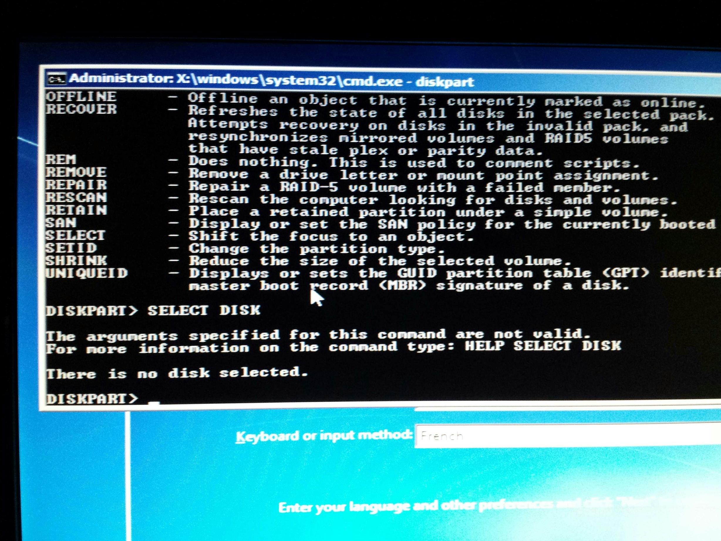

Dann lösche die SSD vor dem Installieren.
Beim ersten Fenster der Windows-Installation drückst du F10, dann sollte sich die Eingabeaufforderung öffnen. Dort gibst du dann folgendes ein:
diskpart [Enter]
select disk 0 [Enter]
clean [Enter]
exit [Enter]
ACHTUNG: Ich gehe davon aus, dass du nur die SSD angeschlossen hast, alle anderen Festplatten unbedingt abklemmen! Ansonsten löschst du eventuell die falsche Festplatte. Der clean-Befehl löscht ohne Sicherheitsabfrage alle Daten von dem gewählten Datenträger!
Dann die Eingabeaufforderung schließen und in Installation fortsetzen. Dann sollte sich Windows auf der SSD installieren lassen, da jetzt keine Partitionen mehr drauf sind.
Hab es gemacht aber bei der Eingabe Forderung geht es nicht
