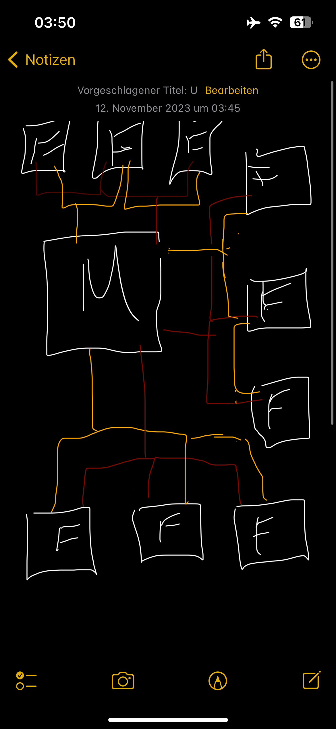

Sorry dass ich nochmal blöd frage aber möchte nachher nichts falsch machen. Ich denke ich werde mir das Asus TUF x670e Plus holen. Dieser hat 3x ARGB Header auf dem Board. Für die RGB Fan werde ich mir die Coolermaster Halo 120 holen und wollte mal fragen ob ich dies richtig verstanden habe. Habe hier mal was aufgezeichnet( sorry für die absolut schlechte Zeichnung). Ist dies so richtig wie man das verkabeln müsste?
Die roten Linien sind die Strom Anschlüsse. Das heißt jeweils immer 3x Lüfter verbinden und dann jeweils ins Mainboard auf einem Sys Fan Eingang. Das gleiche nochmal mit den anderen 3 RGb Fans. Die Fans oben wären meine AIO und die müssten ja dann in den CPU Fan angeschlossen werden.
Die gelben Linien sind die „ARGb Kabel“. Dort verbinde ich jeweils 3x Lüfter zusammen und dann in einen ARGB Header vom Mainboard. Das gleiche nochmal mit den anderen 3x Lüfter auf einem ARGB Header. Die letzten 3 Lüfter von der AIO kommen dann in den letzten noch verbleibenden ARGB Header. Ist dies so richtig ?
Wäre super, wenn es hier ein RGB Experten gibt der mir helfen könnte. Bin langsam am verzweifeln weil ich nichts am Ende falsch machen möchte.

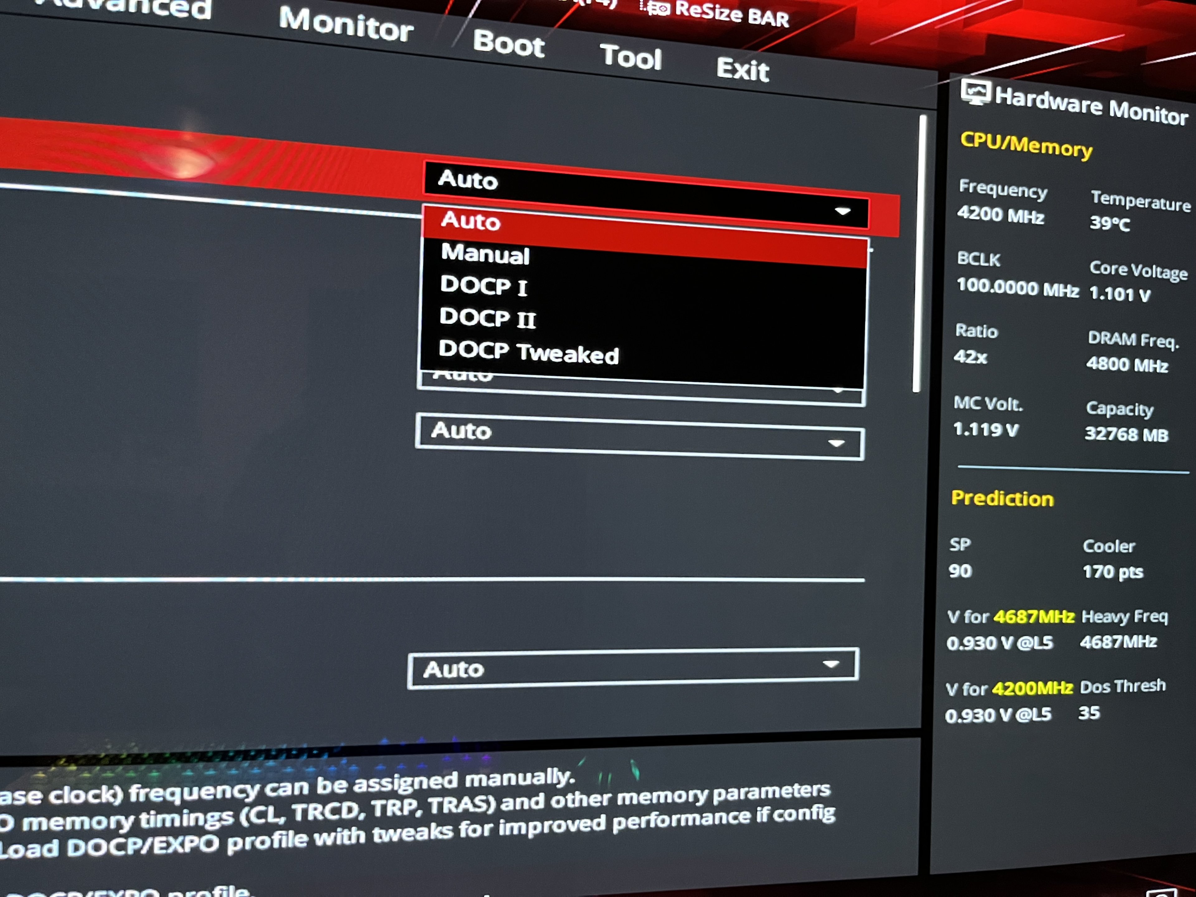

Problem ist nun folgendes. Ich kann leider im BIOS das Expo Profil nicht aktivieren. War der Meinung bzw hatte hier auch gefragt ob dieser auch das Expo Profil unterstützt. Nun ja, leider steht im BIOS nur DOCP aber nichts von Expo. Ist der ram defekt oder wird exakt mit diesen Riegel das Expo Profil NICHT unterstützt?
Ist das Gleiche.
DOCP (Direct Overclock Profile)
Reaktionen: Goten202
Ah okay besten Dank.
Welches Profil wählt man denn hier aus ?
Sobald ich ein Profil ausgewählt habe muss ich nichts weiteres mehr einstellen oder ?
DOCP 1; wenn der RAM dann mit 6000MHz läuft, passt es.
BTW, aufs Abspeichern mit >F10< nicht vergessen. ;)

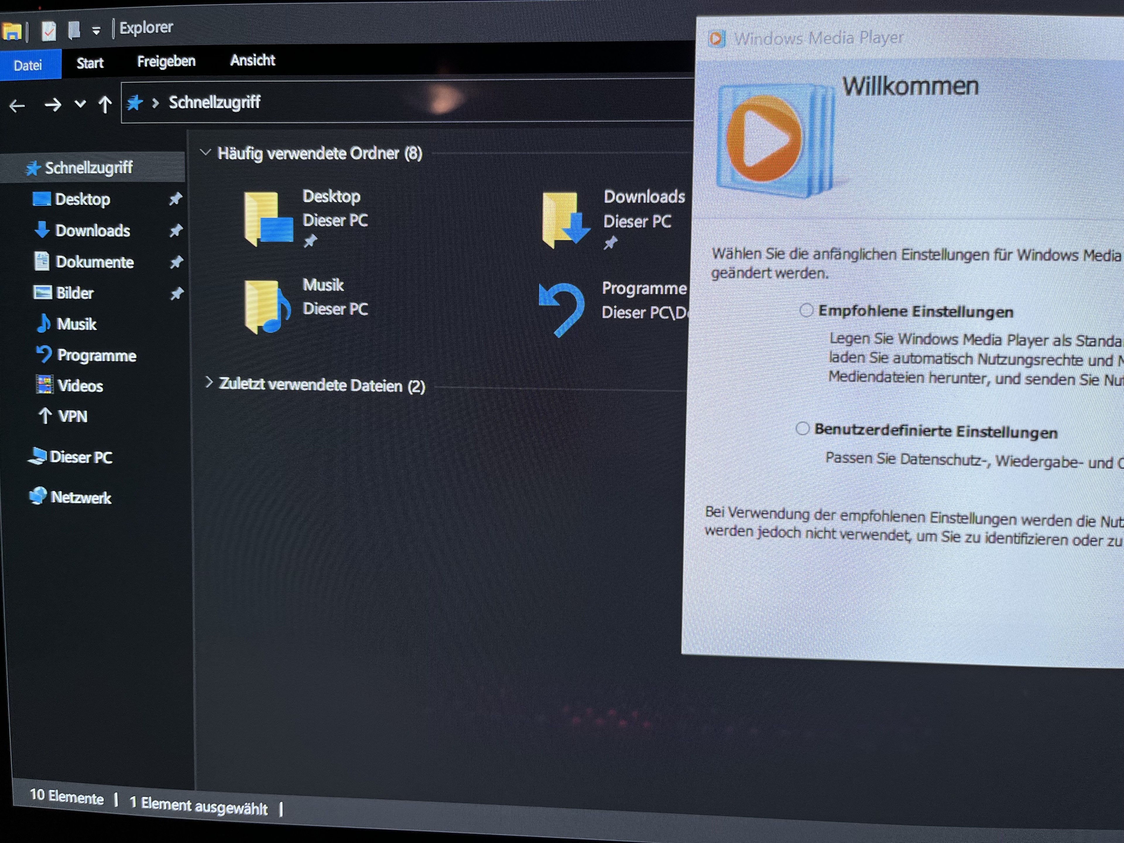

Funktioniert alles soweit super, jedoch ist in einigen Apps der Text verschwommen. Seitdem ich mein Windows neu gemacht habe ist in einiges Apps die Schrift wie quasi nicht auf der gleichen Auflösung wie mein pc. Ganz komisch irgendwie. Gibt es für sowas ein fix. Hab mal ein Bild gemacht aber man sieht es leider nicht so gut auf dem Bild.
Links das klare Bild und der Videoplayer ist verschwommen mit dem Text.
Aktueller Grafiktreiber ist installiert?
Ja, alles installiert. Denke aber das ich es hingekriegt habe nachdem ich diesem Video gefolgt bin. Vielleicht haben ja andere dasselbe Problem.
Konnte es leider gestern Abend nicht mehr ausführlich testen, werde aber heute nochmal nachschauen ob dies jetzt nun ganz weg ist. Trotzdem danke für die Hilfe !

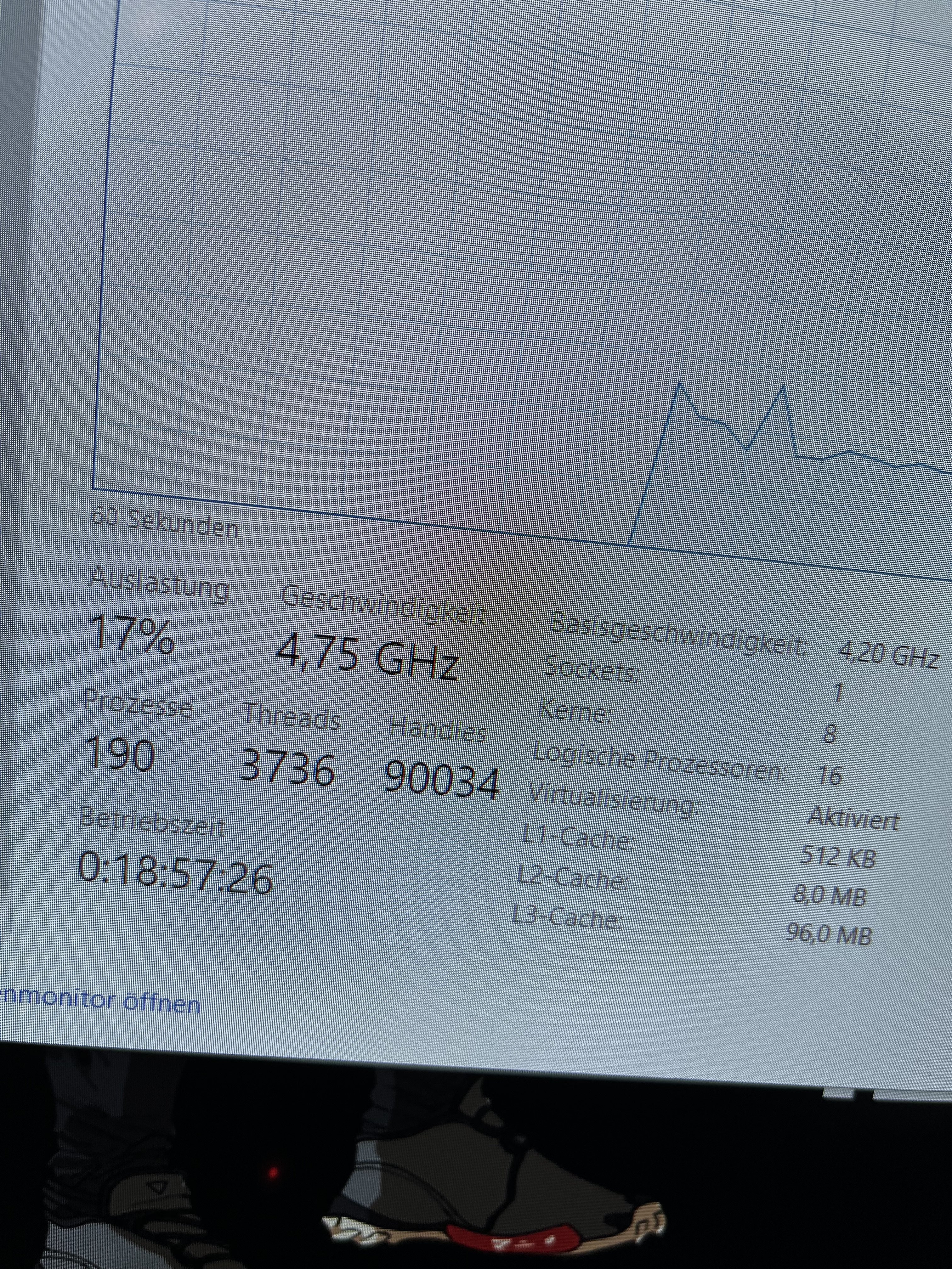

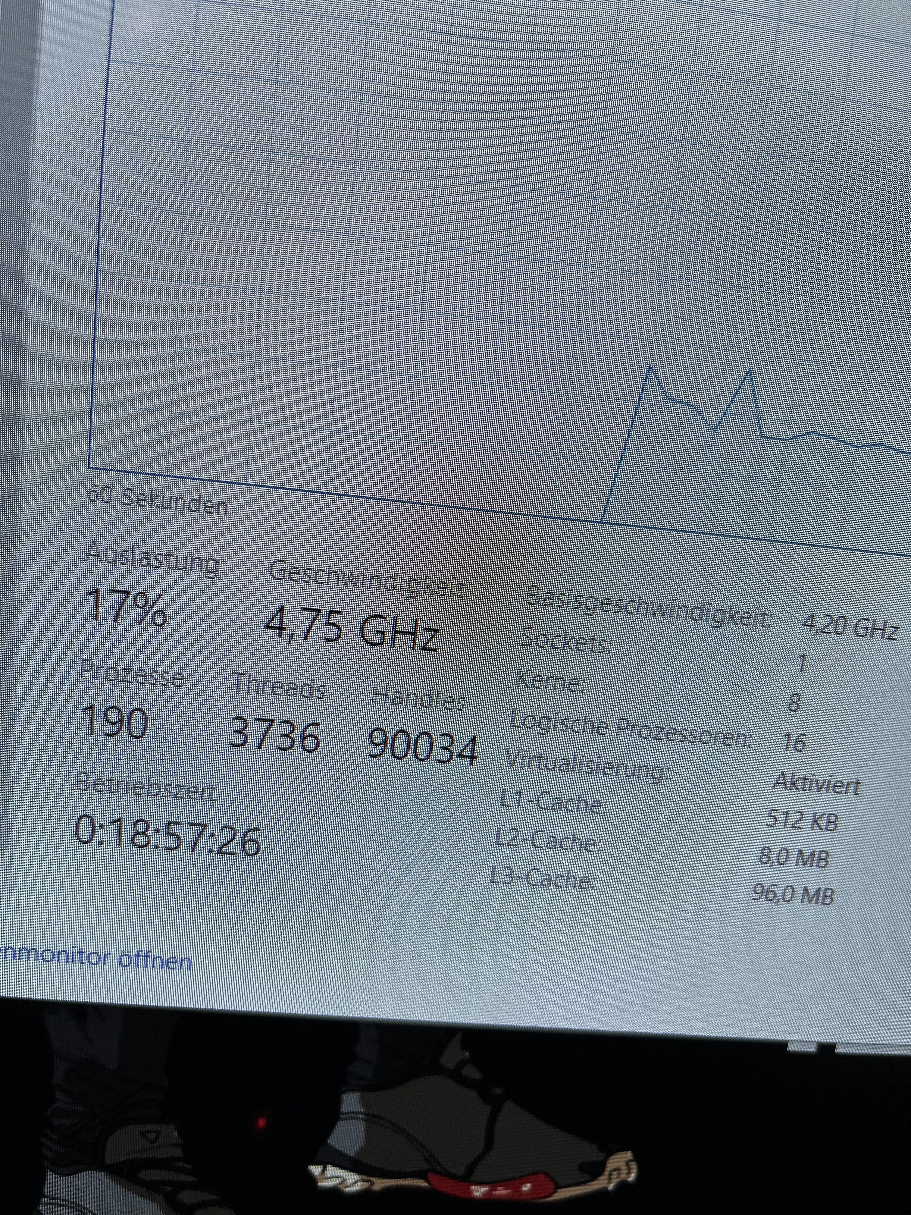

Kurz noch eine Zwischenfrage. Soweit läuft alles gut mit dem PC. Was mir aufgefallen ist, dass im Task Manger die Betriebszeit der CPU auf über 4 Tage steht. So viel lief der PC als reine Netto Zeit niemals. Auch im standby wird er regelmäßig vom Strom getrennt. Die CPU ist neu bei mindfactory gekauft wurden. Woran liegt sowas? Ist sowas normal oder sollte ich mir sorgen machen, dass dieser eventuell vorher in Betrieb war?
Sicher? AFAIK beginnt dieser Zähler bei jedem Neustart des PCs wieder bei Null.
Reaktionen: Goten202 und Mr.Zweig
Tatsächlich steht jetzt 18 Stunden. Wie kann das aber sein ? Wie gesagt, der PC wird immer vom Strom am Abend getrennt. Oder hat das was mit der CMOS Batterie zu tun? Irgendwie muss er ja weiter zählen
Ehrlich gesagt, k. A. ;)
MMn ist es auch völlig gleichgültig; es ist nichts, worüber du dir den Kopf zerbrechen musst.
