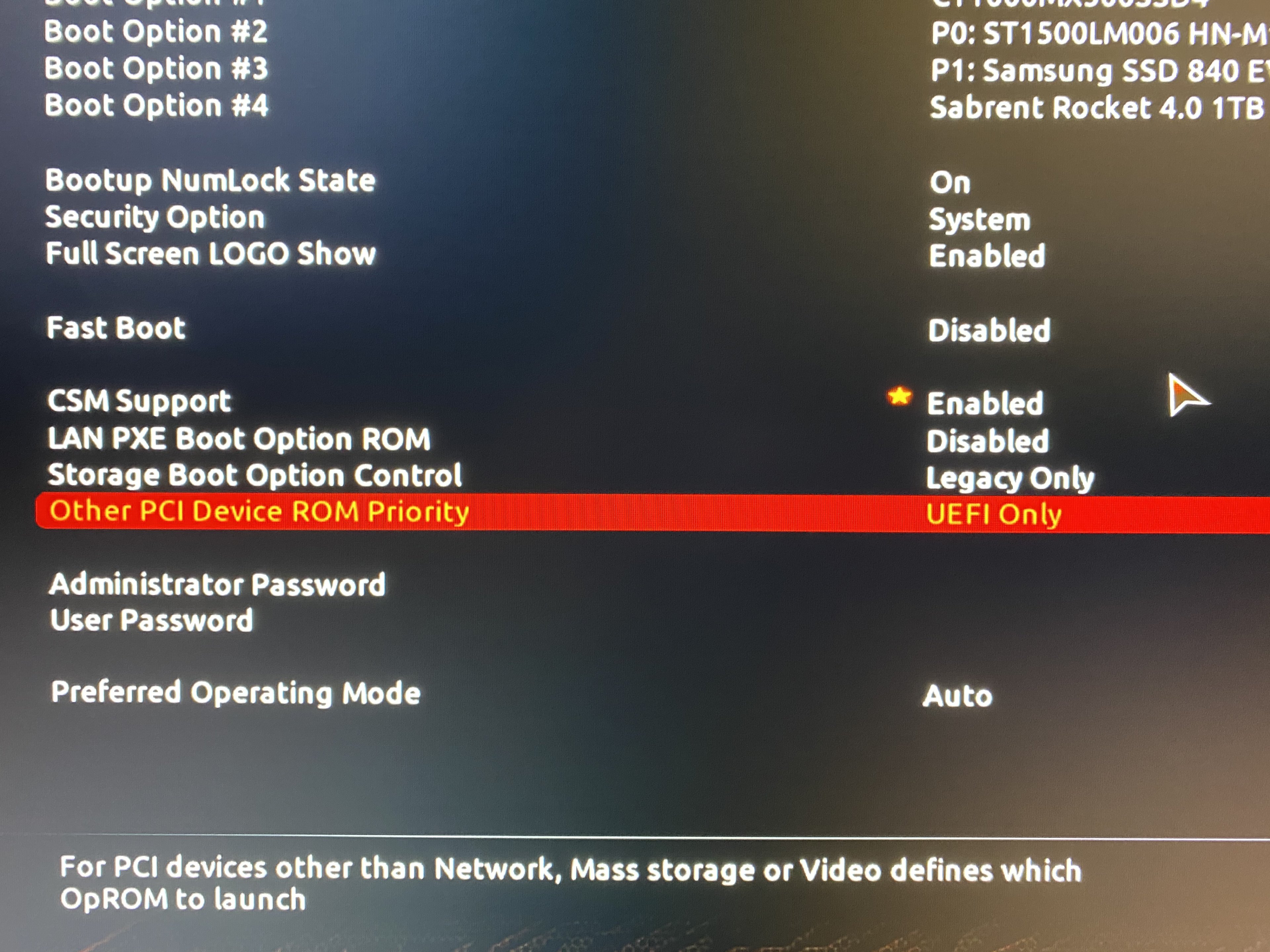

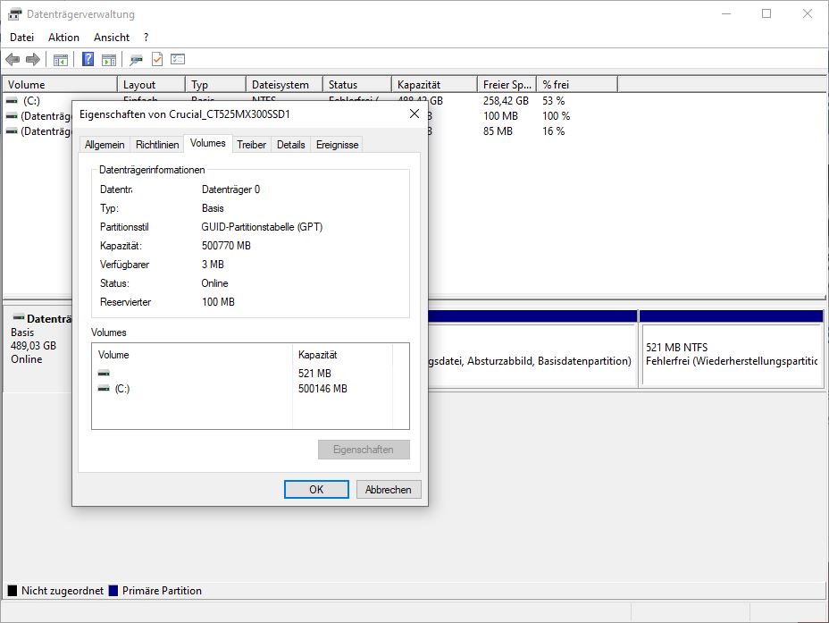

Das hab ich ja, dann schmeißt er mich zurück ins BIOS oder sagt mir es ist kein Windows installiert.bad_sign schrieb:CSM enabled setzen
Windows Booten
Datenträgerverwaltung
C -> Eigenschaften
Deswegen frage ich mich ja, ob ich an den beiden Sachen unten noch Legacy Only einstellen muss.
Die drei Optionen sind nämlich nur sichtbar, wenn CSM Support auf Enable steht.

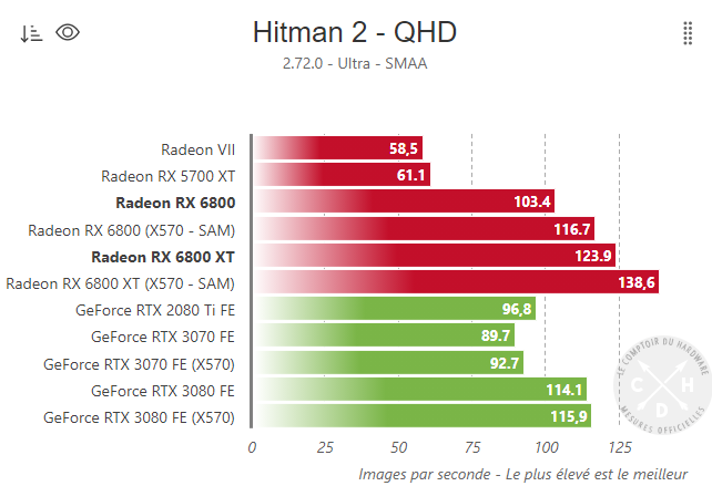

Mal am Bsp. von HZD: Die 6800 kann kaum profitieren, weil schon die Shader voll ausgelastet sind.
Natürlich sind bei der 5700 die Shader noch besser ausgelastet.(wäre evtl. nur in FHD minimal bemerkbar)
Test • AMD Radeon RX 6800 und RX 6800 XT - Der Hardware-Zähler
besser
Wäre z.Bsp. Hitman 2 geeignet: ggf. auch mal FHD vs. QHD
(gerade mit kleinen Grakas ist oft QHD schon zuviel, um noch etwas von SAM zu merken)
