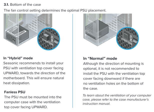

In der Anleitung meines Netzteils (Seasonic GX 550) stand, dass man das Netzteil mit dem Lüfter nach oben ausgerichtet einbauen soll.

@cartridge_case Doch schon. In der Anleitung steht, dass Seasonic empfiehlt, das Netzteil in Richtung Mainboard (nach oben) auszurichten. Allerdings steht da nicht, dass man es MUSS.

Seasonic empfiehlt, das Netzteil in Richtung Mainboard (Lüfter nach oben) auszurichten wenn der "Hybrid" Modus des Lüfters genutzt werden soll damit sich die Hitze bei umgekehrter Montage im oberem Bereich nicht staut.
Im "Standard" Modus bei immer laufendem Lüfter ist das sowieso egal.
