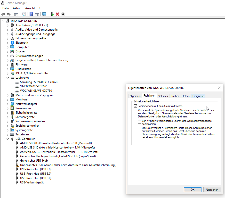

wenn du im BIOS das Hot-Plug für die SATA Schnittstellen konfigurierst und Windows 10 1903 einsetzt entfällt das sichere auswerfen bei allen "externen" Geräten. Hotplug Laufwerke gelten als solche.
Prüfe dies in den Volumeeigenschaften im Gerätemanager ob dort Write Caching aktiv ist. Danke für deine Rückmeldung. Ansonsten stimme ich zu das Veeam und Acronis die Mittel der Wahl sind um das zu konfigurieren.

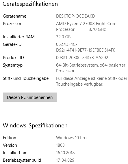

Anbei die fehlenden Informationen.
specs posten
--> Wie kann ich die Specs auslesen? Ich habe nun ein Printscreen gemacht. Reicht das?

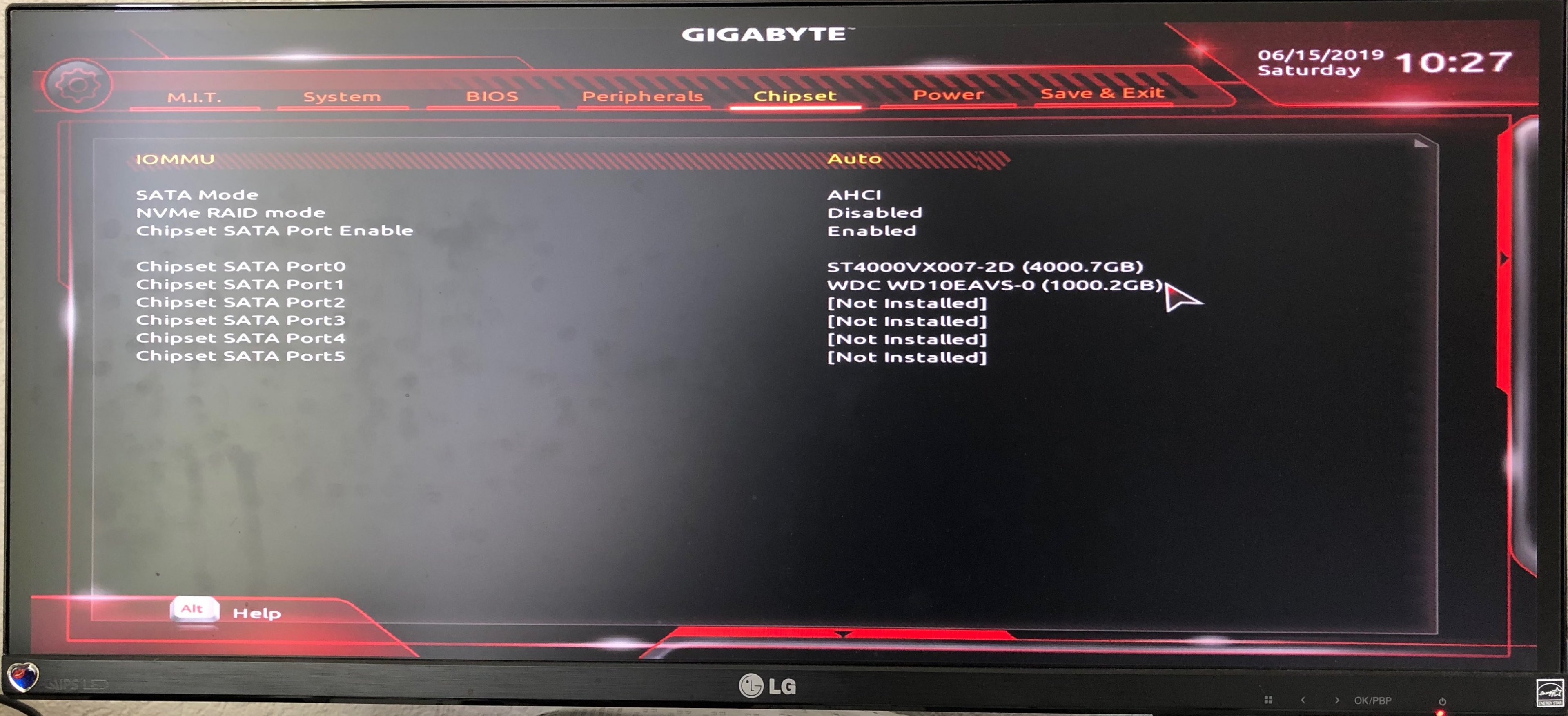

--> Konnte ich leider nicht finden. (siehe auch Foto von BIOS)
Windows 10 1903
--> Wie komme ich zu Windows 10 1903
--> siehe Bild im Anhang. Korrekt?

Nicht jedes Board unterstützt hotplug. Manchmal können sie's zwar technisch, die Option fehlt jedoch im BIOS, manchmal können sie's eben auch gar nicht.
