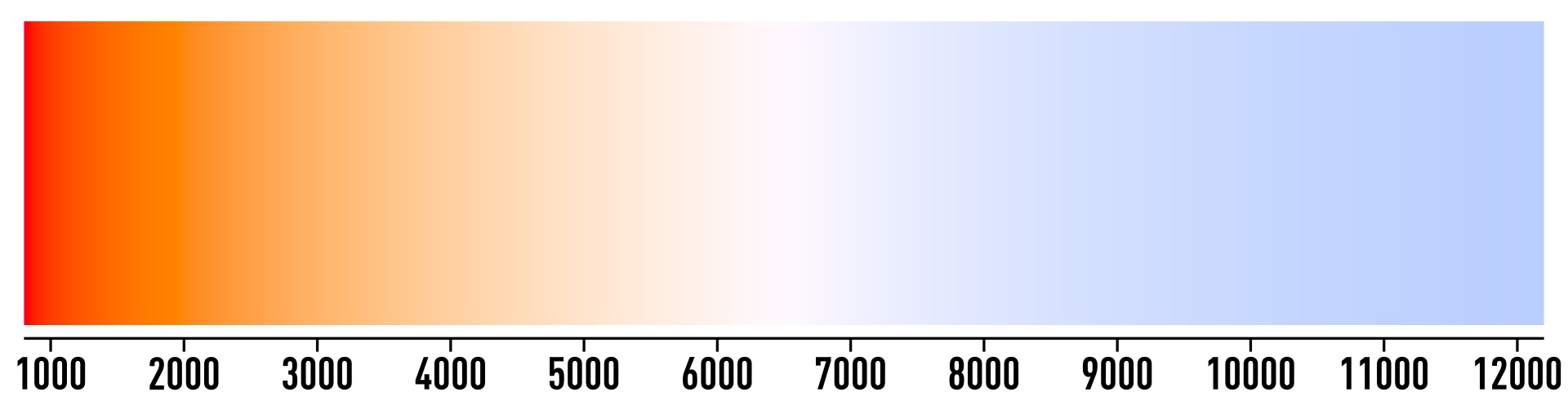

gibt im grunde 3 Farben:
~5500k --> Kaltweiß --> sehr Kühl
~4000K --> Neutralweiß --> find ich am Besten
~3000k --> Warmweiß --> wie Glühbirnen

peakyblinder schrieb:
Steht das kaltweiß, neutralweiß, warmweiß für die Abwärme?
Das ist die Farbtemperatur
Je höher die Zahl desto weißer bzw. "kälter" das Licht.
